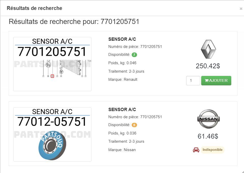

n°69685058
Juxv6
Posté le 29-11-2023 à 10:22:54  profilanswer
C'est donc ça ton nouveau bolide, un D4F T, t'as raison c'est mieux qu'un N52 en carton  :D
Je trouve pas le preosstat, il est peut-être intégré au compresseur ?
https://partsouq.com/fr/catalog/gen [...] d%27air&q=
n°69685108
yatta91
Posté le 29-11-2023 à 10:28:58  profilanswer
Oui, payé une misère et demi mais ca me permet de me sentir à l'aise sur 2024 pour craquer sur un truc plus débile qu'un N52 :o
En fait, je parle du pressostat parce que c'est la pièce que Rino veut remplacer suite à un diag clim HS. Sauf qu'ils veulent me le facturer 120 euros alors que ca coute 10 balles sur Oscaro...
Sur le 1.5 dCi, il est fixé au condenseur... Je vais regarder si il n'y est pas aussi...
Message édité par yatta91 le 29-11-2023 à 10:29:39
un seul n à tuning de m*rde
n°69685152
Juxv6
Posté le 29-11-2023 à 10:35:01  profilanswer
J'ai cherché si il était pas intégré au condenseur aussi, mais rien vu...
alors que sur une twingo 2, il est bien détaché : https://partsouq.com/fr/catalog/gen [...] d=27485&q=
on notera le prix prenium renault, fasse au low cost nissan
https://i.postimg.cc/d0sWfyzm/Capture-d-cran-2023-11-29-103526.png
Message édité par Juxv6 le 29-11-2023 à 10:36:42
n°69685212
yatta91
Posté le 29-11-2023 à 10:43:55  profilanswer
Ce foutage de gueule quand même :lol:
Bon la bonne nouvelle c'est que j'ai peut-être pas besoin de faire tomber le pare-choc pour le remplacer :D
Merci !

n°69685437
jln2
Posté le 29-11-2023 à 11:19:42  profilanswer
https://i.postimg.cc/d0sWfyzm/Captu [...] 103526.png
Ca fait cher le gramme en plus :o
n°69685470
yatta91
Posté le 29-11-2023 à 11:24:16  profilanswer
Valeur refuge plus intéressante que l'or.  [:moooonblooood:2]
n°69685483
Fouge
Posté le 29-11-2023 à 11:27:09  profilanswer
250$ chez Renault, 60$ chez Nissan, 20€ sur Autodoc, 7€ sur Aliexpress (pour les plus téméraires) :pt1cable:
n°69685490
yatta91
Posté le 29-11-2023 à 11:27:52  profilanswer
11€ sur yakarouler !

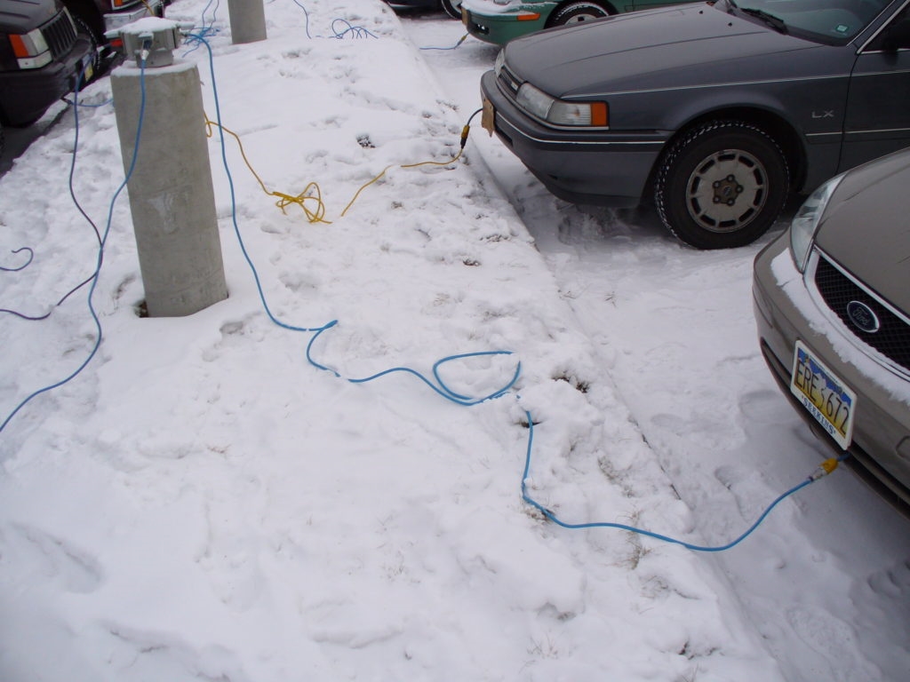

n°69690174
Posté le 30-11-2023 à 00:21:51  answer
Aline BOQS a écrit :
L'histoire se passe au Québec, j'aurais du le préciser  :o
Toutes les bagnoles ont ça ici : quand il fait -20° à 6 h du mat', tu es bien content. Surtout s'il y a 50 cm de neige fraiche en bonus...
De plus, nous avons un parking privé.
C'est déconseillé le ralenti prolongé, surtout à froid par temps très froid.
Il y a pas de prise à chaque place pour brancher un chauffe-moteur ? Je croyais que c'était la norme chez vous. :o
Programmé quelques heures avant.
Tu déneiges, puis tu démarres et tu pars quasi de suite.  [:spamafoote]
Surtout que sur vos caisses, il y a probablement une grosse résistance électrique en + du radiateur chauffé par le LDR (c'est comme ça sur les Twingo II mazout vendues dans les pays où ça caille un peu, 900W au max !), voire même des pare-brises chauffants.
Donc même pas besoin d'attendre que le LDR soit assez chaud pour commencer à désembuer.
https://rehost.diberie.com/Picture/Get/f/227097
Message édité par Profil supprimé le 30-11-2023 à 01:40:27
Bah voilà ton souci est réglé. :spamafote:
Je l'ai vécu dans le même pays, dans ce cas là tu sors, tu démarres, et quand t'es prêt à partir 15min plus tard ta voiture n'aura pas bougé, déjà ce ne sera pas la seule à tourner et en plus le parking est privé...
