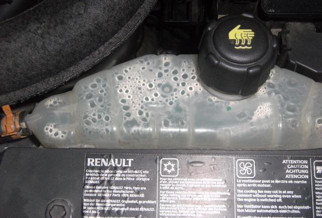

#Retex presta changement liquide de refroidissement chez Norauto Mérignac.
Le liquide ressemblait à du beurre fondu/de la mayonnaise ratée, je me suis dit qu'il était temps d'en changer.
Son niveau était sous le minimum indiqué par le réservoir.
Flemme de le faire moi-même, j'ai pas le temps ni l'envie d'apprendre. Ils ont mis 1h30, j'aurais sans doute mis 4h après bouquinage.
Retour de la voiture: niveau au même niveau qu'à l'arrivée, liquide jaune remplacé par du vert. [:le hasard:8]
MàJ: à ma visite suivante, ils m'ont indiqué qu'il était normal que le niveau baisse après premier usage et qu'ils font l'appoint gratuitement.
Pour les autres presta (courroie, freins avant), j'avais rien repéré de douteux.
Par ailleurs, ils m'ont indiqué "pneus avant usés", et l'indicateur d'usure approuve.

Euh... Mayonnaise dans le bocal de ldr = joint de culasse défaillant non ?
C'est un troll ?
quand on a un pied dans le passé et l'autre dans le futur, on chie sur le présent...
Je voulais dire par là que le liquide était constitué de deux phases non-miscibles. Au moins en surface.
MàJ : il avait 7 ans.
Oui mais même... Cette phase non miscible dont tu parles et qu'on appelle communément de la mayonnaise, c'est un symptôme de joint de culasse à refaire.
En gros un mélange de ldr et d'huile moteur... Pas bon.
Si je ne dis pas de bêtise, tu dois retrouver un truc équivalent en dévissant le bouchon de remplissage de l'huile.
Après ça me semble gros qu'ils n'aient pas tiqué au garage... Mais même un vieux ldr reste liquide
RàS sur le peu d'huile à laquelle j'ai accès visuel.
Faut que je surveille donc la réapparition des symptômes dans le LdR, donc.
Après, j'ai ptet halluciné. Le fond du réservoir est apparemment sale. Il y a toujours des petites taches. C'est sans doute ça que j'avais vu, en fait.
https://i.ibb.co/dgJSjqW/PXL-20230919-211712800.jpg https://i.ibb.co/gZVZYbF/PXL-20230919-211844708.jpg

Posté le 20-09-2023 à 04:46:18  profilanswer
Je crois que le niveau n'est pas bon  :o

https://zupimages.net/up/23/38/ooxk.jpg
Apriori c'est pas un mélange d'huile moteur et liquide de refroidissement (Joint de culasse) mais
c'est normal ça ?
On peut même pas nettoyer c'est cloisonné à l'intérieur  [:eddy_60:5]
A l'usage aucun problème, chauffage, ventilo qui se déclenche, niveau stable, pas de perte de liquide, ras sur le moteur ect...
Je laisse ouvert le bouchon et ça s'en va presque en séchant mais ça revient toujours..
Message édité par Eddy_60 le 21-09-2023 à 00:08:43
CRC GOOGLE CLIO16V LA POSTE
n°69243993
Posté le 21-09-2023 à 00:10:15  answer
De la condensation.  [:michel_cymerde:7]
