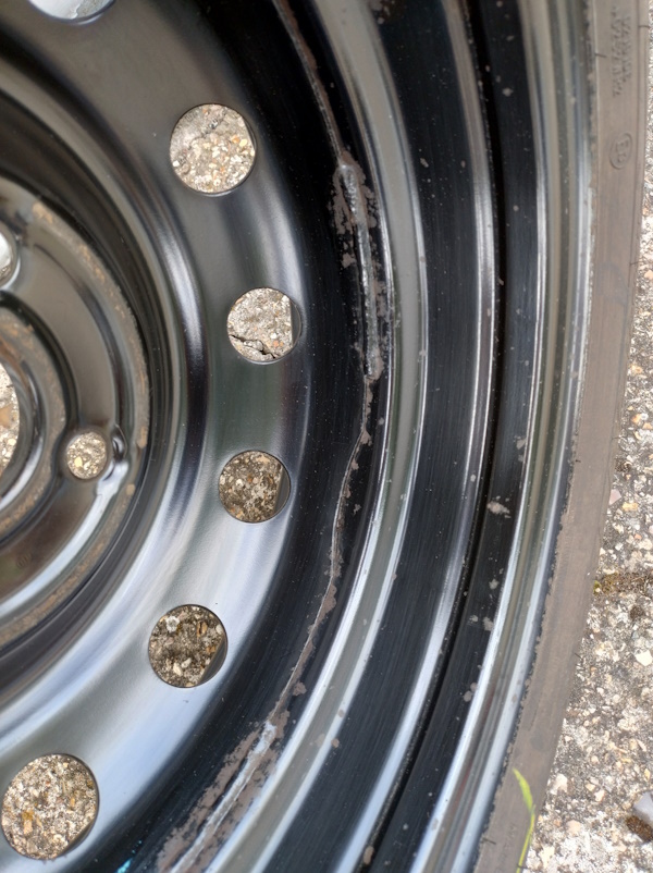

Bonsoir,
C'est un début de corrosion ça non ?
https://zupimages.net/up/23/33/s6x9.jpg
Les jantes tôles sont de 2017, achetées neuves sur Allopneu.
Pour ma monte hiver.
Même celle d'origine Hynudai ne sont pas comme ça ... (2009)
n°69004365
ecureuil63
Posté le 15-08-2023 à 19:01:14  profilanswer
Soudure pas protégé , début de rouille , de la jante pas chère c'est pas étonnant
n°69004383
manisque
Posté le 15-08-2023 à 19:04:52  profilanswer
C'est de la rouille de surface [:casediscute].
Si c'est génant, il suffit d'un coup de papier de verre, un peu d'acide faible + rinçage et séchage, puis peinture :jap:.
n°69004851
Posté le 15-08-2023 à 20:38:38  answer
Même sans rien faire, ça commencerait peut être à poser problème dans 15-20 ans, et encore.  :o

Elle a pris dans un coin non?
n°69005138
jln2
Posté le 15-08-2023 à 21:23:24  profilanswer
Non.
Je vais voir pour poncer rapidement et peinture anti-rouille.

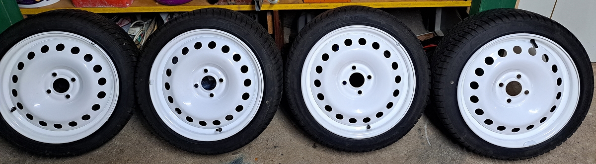

Posté le 15-08-2023 à 21:47:24  answer
Achetées en 2013, j'ai fait le plus gros des retouches fin 2022 car elles sont très exposées (195mm sur du 7" ), surtout que mes anciens pneus n'avaient pas de bourrelets de protection.
De mémoire, les jantes arrière dégustent + à cause des gravillons.
Ràs derrière.
Il faut mettre 2-3 couches de peinture aux endroits sensibles dès le début, contrôler chaque année et ça vieillit bien. Surtout pas attendre comme moi. :o
https://rehost.diberie.com/Picture/Get/f/202024
Message édité par Profil supprimé le 15-08-2023 à 21:58:33

Certes, mais là t'as mis les gros moyens. [:antp:9]
Comme beaucoup de gens, j'ai que quelques outils de base, des petits bras, de l'acide phosphorique et de la bombe de peinture à disposition. Pas de sableuse, pas de cabine de peinture, pas de pistolet, pas de compresseur. Et c'est pas pour une voiture plaisir, mais un daily qui doit rester sur ses 4 roues. Donc rarement du temps pour chiader le truc.
Je répète que les jantes acier pour un gus ordinaire, c'est de la daube, ça va forcément rouiller et devenir très moche.

Posté le 15-08-2023 à 22:00:30  answer
J'ai rien de tout ça, j'ai poncé la périphérie "vite fait" à la main, nettoyé et appliqué de la peinture antirouille brillant direct.  :o
C'est mon daily.
J'avais fait la même chose en noir sur ma Clio I à l'époque, mais sans trop m'appliquer.
Et encore, j'ai galéré à cause des pneus, la prochaine fois, (si elle est encore de ce monde :o ) je le ferai sans pneu, ce sera bien plus simple et rapide.
Je vais me débarrasser des jantes alu "polies", elles sont plus chiantes à entretenir et bien plus lourdes. :o
Pour le blanc, ça a été fait en concession à l'achat.
Quand j'ai appris qu'il y avait une jante acier homologuée pour Twingo RS. C'était pas mon idée, c'est le concess qui m'a proposé la peinture. Il m'a demandé 50€ en liquide. :o
Si c'était à refaire, ce serait noir ! Juste pour profiter de la protection supplémentaire.
Pour les paranos, il faudrait presque acheter les 4 jantes acier sans pneu.
Les poncer vite fait pour l'accroche, dégraisser, et les repeindre sérieusement la bombe.
Et peut être y aller au pinceau comme un porc entre les 2 parties soudées pour être sûr.
C'est ce que j'ai fait lors de la rénovation. :o
J'en suis pas sûr, mais j'ai l'impression que ça rouille plus quand il y a des enjoliveurs. A vérifier.  :o
Message édité par Profil supprimé le 15-08-2023 à 22:25:50

Effet rallye , j'aime bien  :whistle:
Cela change du tôle noir dégueulasse
