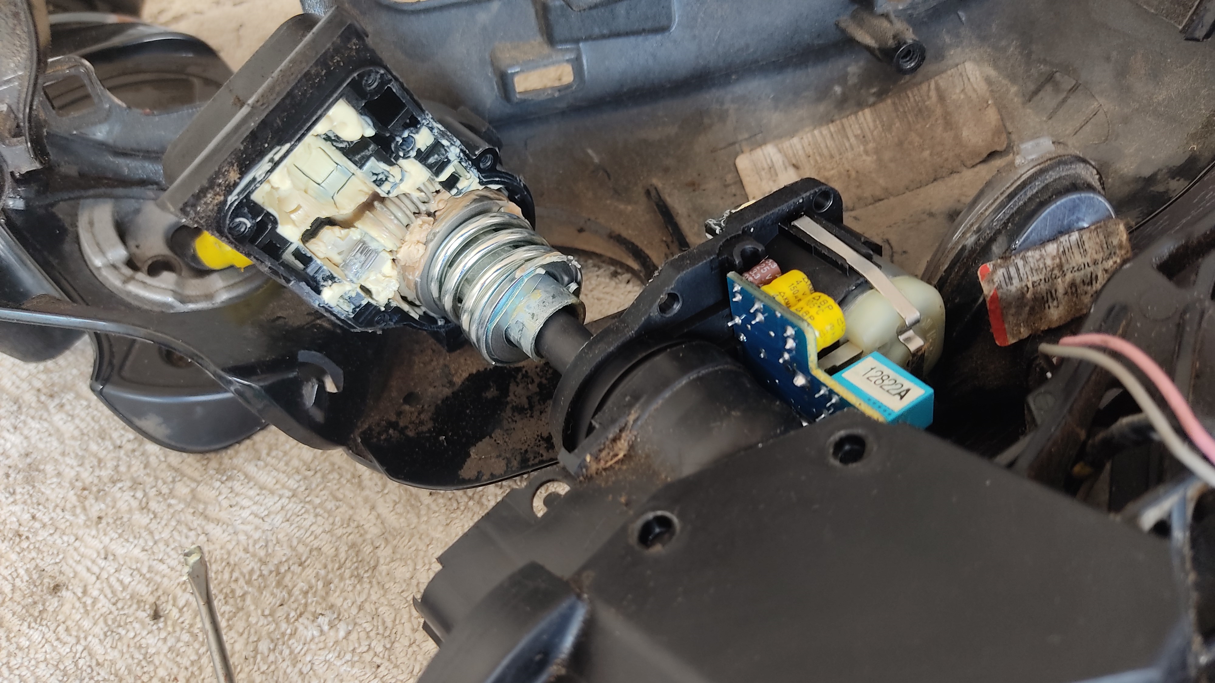

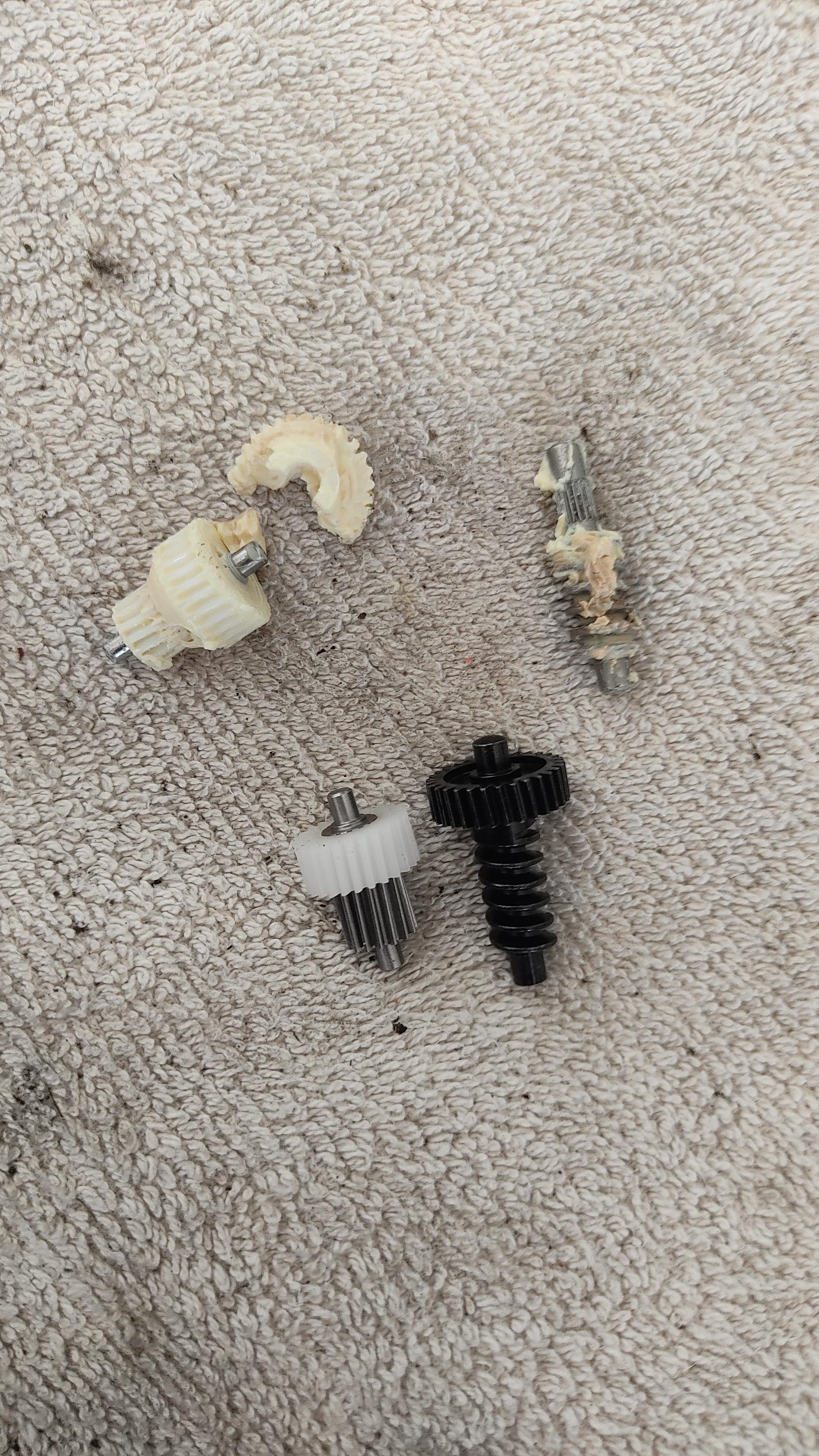

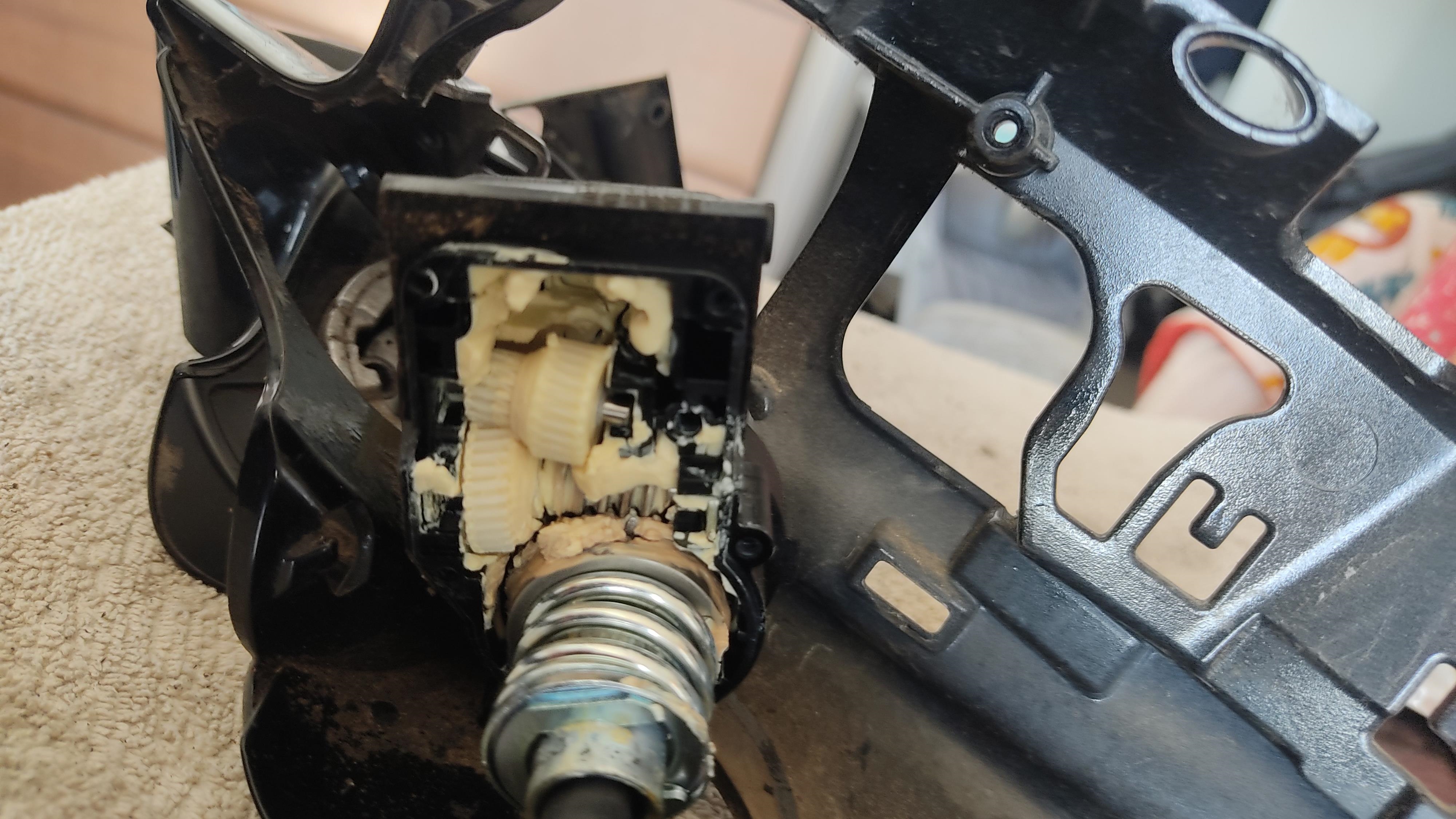

Engrenage éclaté du rabat électrique de rétroviseur...
https://rehost.diberie.com/Picture/Get/t/200636
https://rehost.diberie.com/Picture/Get/t/200635
https://rehost.diberie.com/Picture/Get/t/200634
