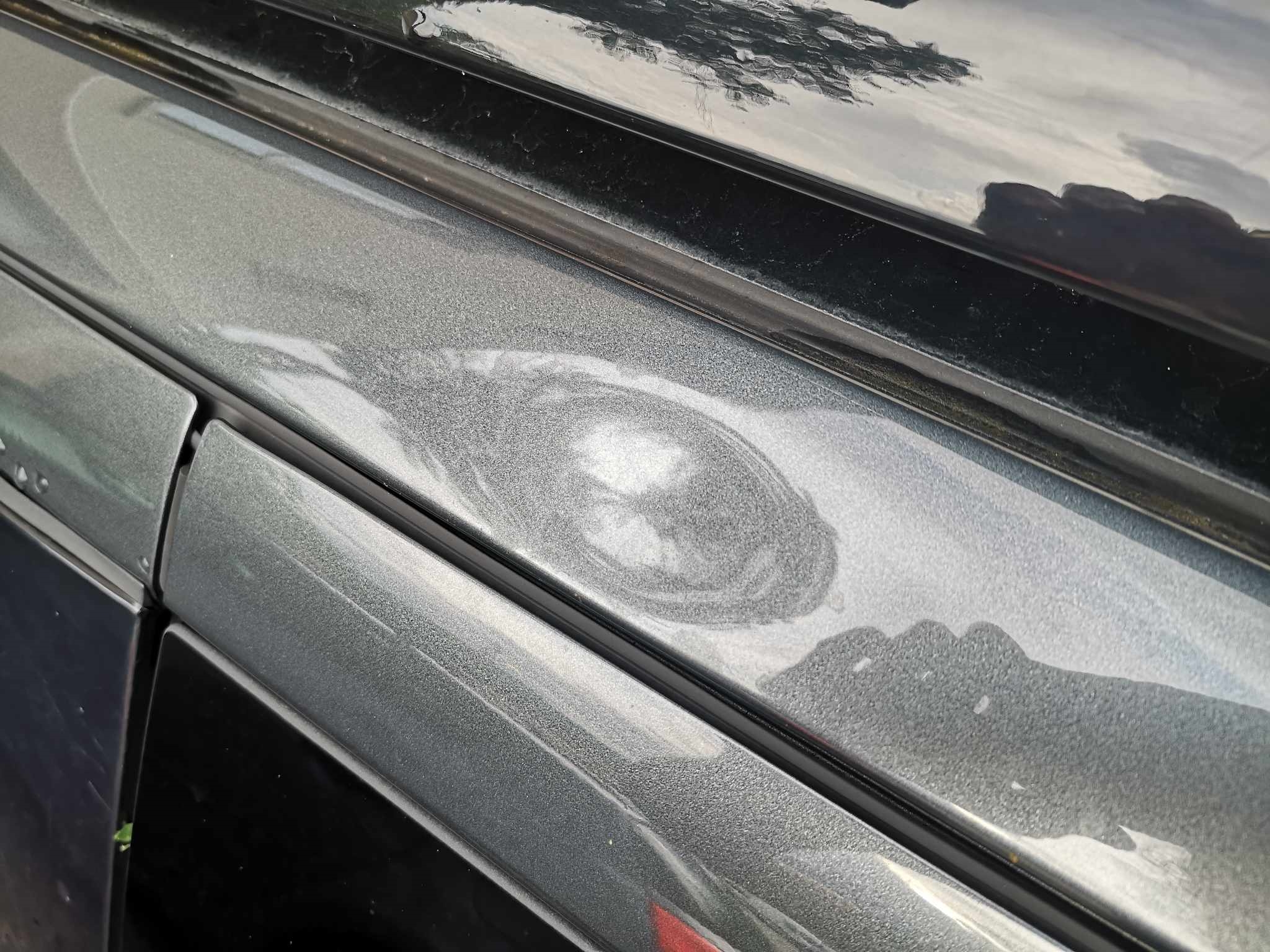

Bonjour bonjour,
A tout hasard, vous n'auriez pas une astuce pour "réparer" des tonches de grêlons ?
J'ai pris quelques jolis creux et comme je peux vivre avec et que j'ai aussi une jolie franchise, si je peux atténuer un peu le truc, ça serait aussi bien...
Ça ressemble à ça et c'est sur le bord gauche du toit.
https://rehost.diberie.com/Picture/Get/r/197710

Il existe des kit pour "dépoquer" les impacts de grelon, mais faut pas que le poc soit trop gros (le tient a l'air important :/) et que la peinture soit trop vieille.
Sinon en garage spécialisé, tu peux le faire faire pour 50€/poc environ (à faire si faible nombre et cout inférieur à la franchise).

Oui, les pocs sont importants, il y en a 3 comme ça et un plus petit à l'arrière presque invisible.
À 50€ par poc ça me coûte 2x moins cher que la franchise, je vais aller voir ça, merci :jap:
(et je vais passer 3 semaines au portugal là donc j'ai peut-être une chance de trouver un garage là bas encore moins cher...)
