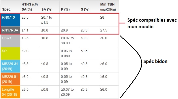

Posté le 06-07-2023 à 16:11:17  answer
Quelqu'un saurait où trouver le cahier des charges des spéc constructeurs ? Pour comparer.
RN0710, BMW LL04, MB 229.51, etc.  :o
Je vais surement vidanger ce weekend.
Et j'aimerais bien me débarrasser d'un bidon "invendable" sans stresser ensuite.  :o
Merci.

n°68774854

Posté le 06-07-2023 à 17:05:55  answer
Merci, mais il y a rien de plus complet ?  :o
https://rehost.diberie.com/Picture/Get/f/184384
[:yann39] Pour l'instant.
Sauf le TBN qui pourrait être inférieur à 7.5.
Comme je vidange à 10 000km ~, c'est pas censé être gênant.
Message édité par Profil supprimé le 06-07-2023 à 17:23:46

Posté le 06-07-2023 à 17:41:55  profilanswer
on s'en fou des valeurs de tel ou tel truc, le principal c'est ou se trouve la courbe sur le graphique de lubrizol.
d'ailleurs lubrizol fournit les fabriquants d'huile en additif pour correspondre a une norme, en superposant les 3 huiles, on voit que la MB 229.51 surpasse les autres.

Posté le 06-07-2023 à 17:50:05  answer
Il y a une note en bas à droite pour le graphique.  :o
