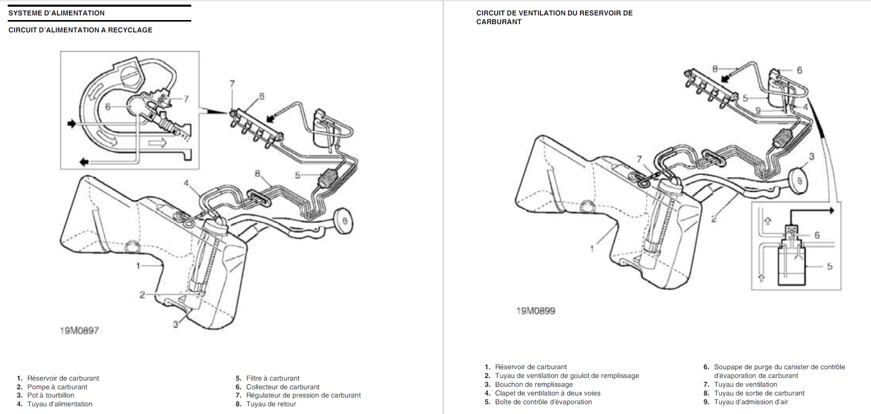

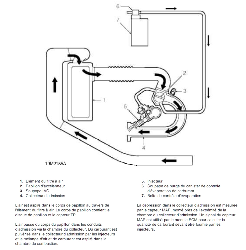

Ces messieurs dames  :hello:
MG TF non VCC qui démarre puis après une ou deux minutes me dit merde et cale :o
Vérification haut moteur, changement de la rampe d'injection, vérification des injecteurs etc, rien ne change.
Remplacement du canister, tuyau réservoir <-> canister non bouché et miracle, en débranchant le canister la voiture tourne et lorsque je rebranche le canister elle s'étouffe  :kaola:
Des idées? J'ai bien lu la partie manuel atelier à ce sujet mais je ne vois pas l'origine de la panne là :/
Merci :jap:

Merci :jap:
Canister relié avant ou après le papillon ?
Sinon tu crée un apport en air , donc si t'a de l'essence , cela tourne  :o
https://rehost.diberie.com/Picture/Get/f/183262
https://rehost.diberie.com/Picture/Get/t/183263
Oui cela tourne avec le canister retiré mais je me vois mal rouler au quotidien comme cela [:ocolor]
