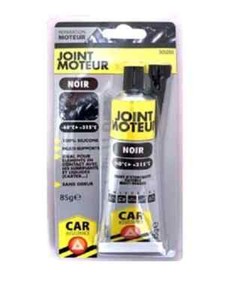

y a des gens qui utilisent une rondelle vidange moteur bimatière (anneau central caoutchouc et rondelle metal) ?
Déjà deux vidanges que j'ai et toujours des fuites et je vois que sur ma voiture existe aussi la rondelle cuivre qui s'écrase.
c'est une clio3 1.5 dci de 2008, vous mettriez la cuivre ?
Je voudrais savoir si c'est bien de mettre la pâte moteur noire sur les joints toriques car la fuite est peut être à cause de ça et je devrais me contenter de juste huiler ?
Message édité par Eddy_60 le 08-05-2023 à 22:03:27

J’utilise ces joints bi-matiere sur la Mégane 3, et je n’ai jamais eu de fuites.
As tu bien nettoyé la partie du carter où le joint fait étanchéité ?
Le coup de la pâte à joint, il vaut mieux éviter, sinon oui, tu peux monter un joint cuivre.
Id psn :     remanon

Hypothèse probable :
la pâte moteur noire est supposé résister à 60° et le fait d'avoir enduit le torique central l'a cramé.
Va pour le cuivre pour être tranquille, oui j'avais bien nettoyé le plan de joint et même l'intérieur du filet.

Je fais l'entretien d'une Clio 1,5 dci 105 de 2009. Je mets un joint bimatière neuf à chaque fois, et je n'ai jamais eu de fuite. La surface de contact est bien propre ?  :??:
Oui vraiment très propre, je comprends pas.. ça vient sûrement de la pate noire moteur qui "cuit" le torique.
CRC GOOGLE CLIO16V LA POSTE

C'est quoi cette pate noire ?
n°68382694
Eddy_60
Défenseur des chats opprimés ⭐
Posté le 09-05-2023 à 20:56:03  profilanswer

Sur le berlingo essence d’une amie, carter en acier et joint bi-matière, l’ancien pseudo mécano mettait aussi de la pâte à joint.
Fuite permanente et à force de vouloir resserrer le bouchon de vidange, il a foiré le taraudage du carter acier.
Résultat : fuite goutte à goutte….
Je lui ai refait provisoirement avec de la filasse enduite de pâte résistante aux huiles, et pour l’instant plus de fuîtes.
Mais c’est du provisoire, le carter doit être remplacé.
Le taraudage du carter est tellement ruiné, qu’il suffisait de tirer à la main sur le bouchon pour qu’il sorte.
Avec la filasse, ça tient bien mieux, mais reste fragile.
Il n’y a pas besoin de pâte en plus sur les joints de bouchons de vidange.

C'est quoi cette histoire de pâte à joints?
Jamais vu ou mis ça et j'ai fait des dizaines de vidanges sur mes autos.
n°68383354
chienBlanc
Posté le 09-05-2023 à 21:38:56  profilanswer
Ca sert à rien de mettre ça.
Ils serrent comme un porc avec le pétard en centre auto, je me demande comment c'est possible de foirer un filetage pareil..  :ouch:
Je pensais que le carter c'était de l'alu, mais vu comment c'est serré ça m'étonne pas que ce soit de la ferraille.
J'ai mis cette pâte car ça fuyait un peu car j'ai mis un bimeta/toriquel après avoir viré ce qu'il mette chez renault minute, une rondelle cuivre plate mais qui s'écrase pas et je trouvais que y avait trop de jeu sur l'écrou de vidange.
Je mettrais une cuivre qui s'écrase dorénavant.
Message édité par Eddy_60 le 09-05-2023 à 21:46:04

Un carter, personne ne serre ça au pétard. Tu passes au travers. Ca se serre tout doucement à la main (avec la clef).
Message édité par Keke boum boum le 09-05-2023 à 21:47:09
Pas besoin de serrer au pétard pour que ça finisse par passer au travers. Suffit d'avoir un peu de poigne, ce que tu finis forcément par avoir quand t'es mécano.
C'est encore pire avec les bouchon/carter alu. Soit le filetage du carter passe a travers soit le bouchon se déforme
n°68384705
Tu connais pas la technique du filet rapporté ?
En vidéo c'est pour un goujon de moteur mais je suppose que ça peut marcher pour tout.
https://www.youtube.com/watch?v=LMThA41JoaI
