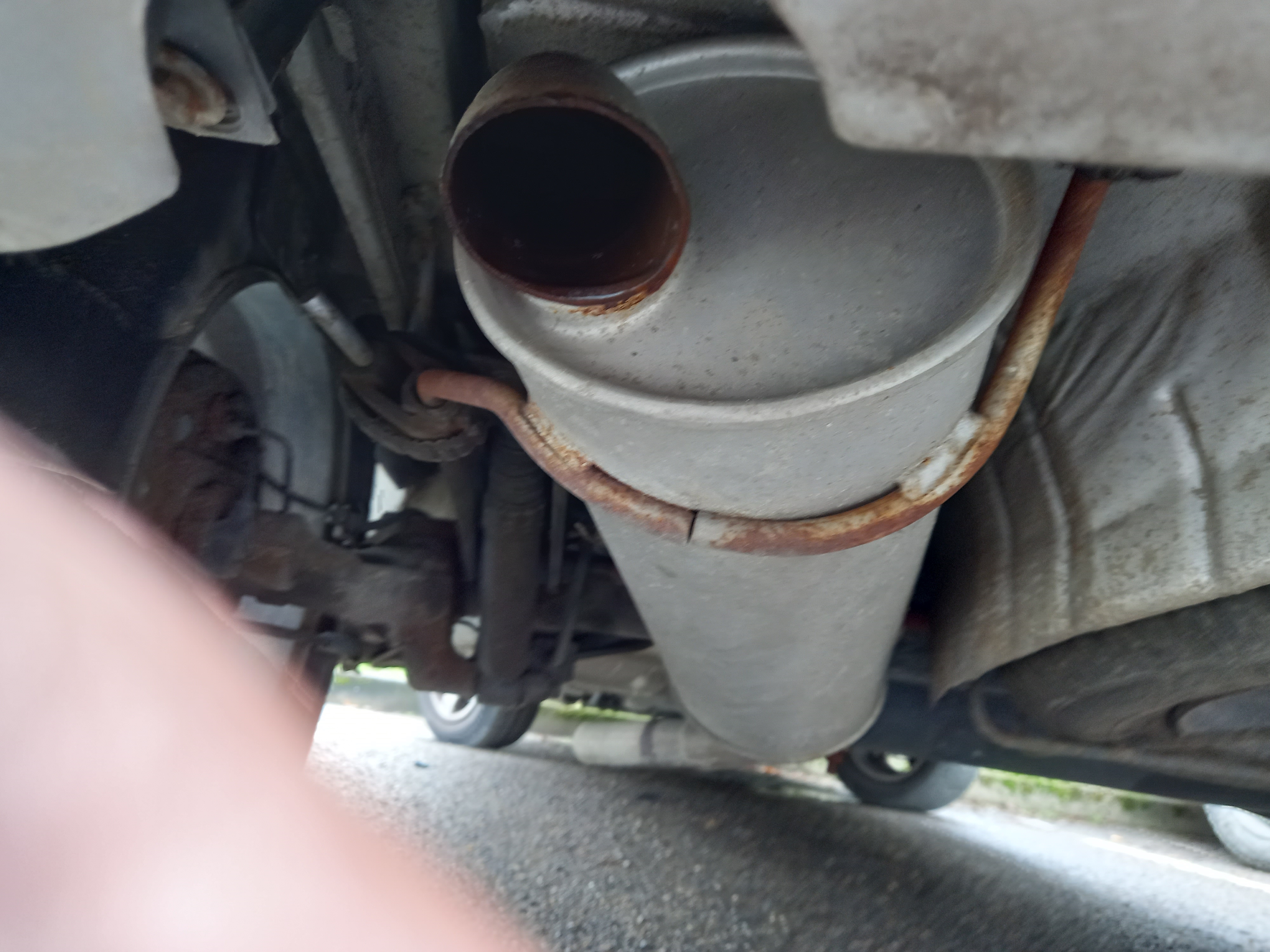

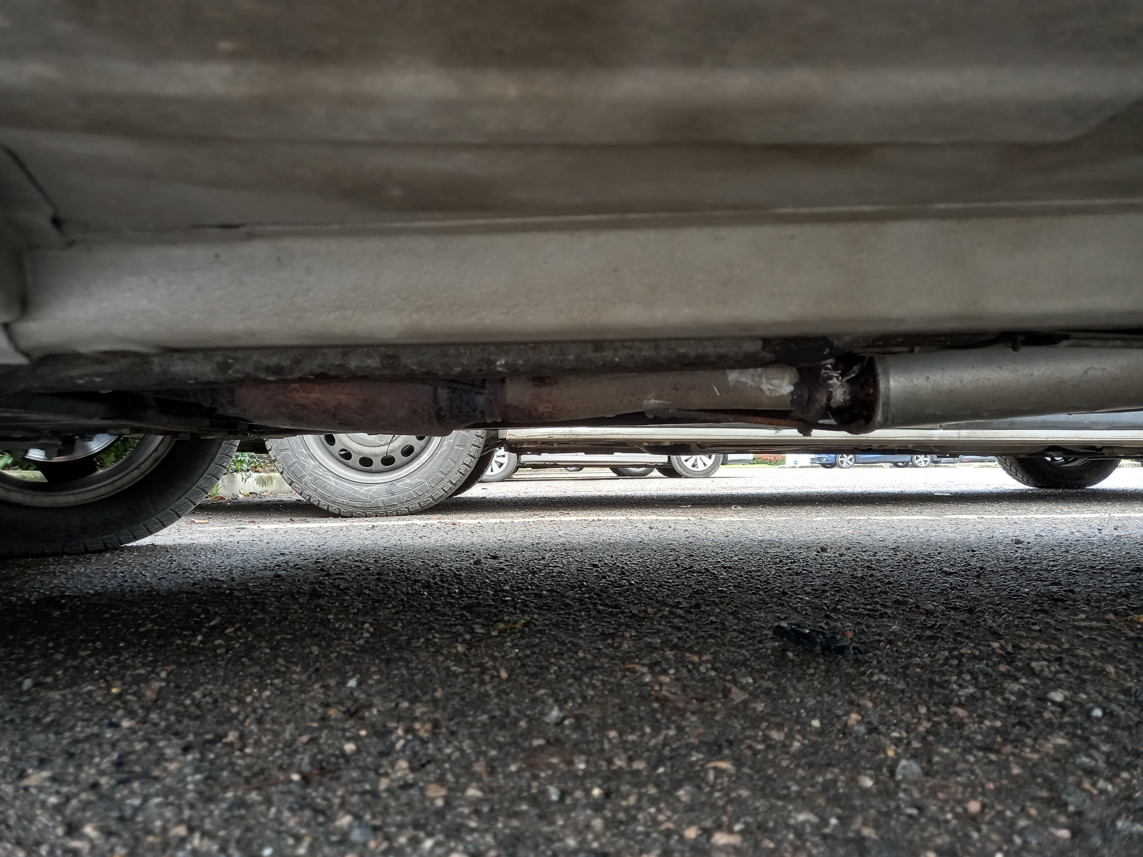

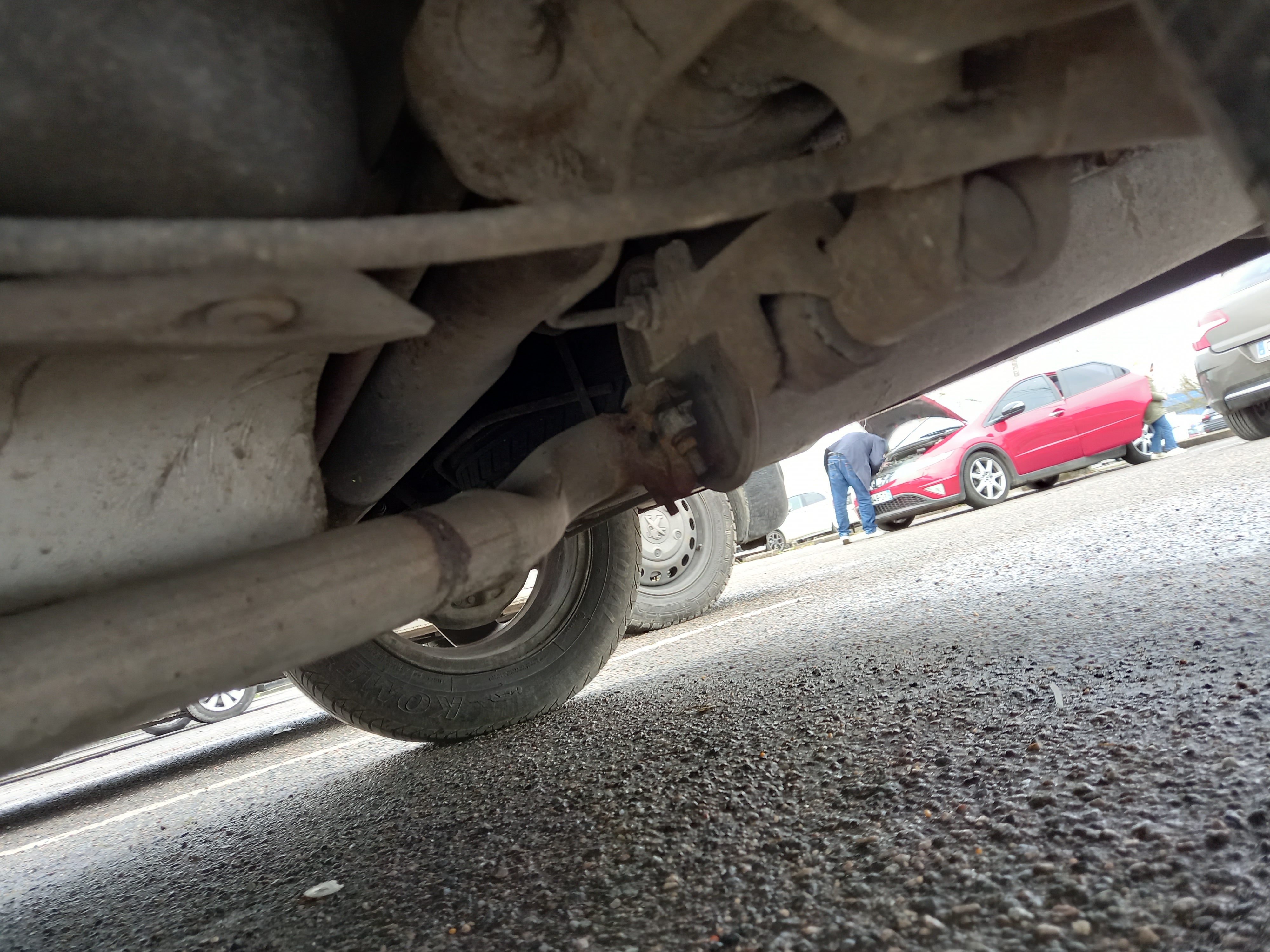

Petit retour sur la 306, je l'ai branché à la valise.
Verdict: Problème d'allumage cylindre n°3. Je vais donc commencer par les bougies et on verra pour la suite.
Par contre, j'en ai profité pour regarder l'état de la ligne, c'est pas très jojo... Je pense que le silencieux aussi est en train de rouiller et va me faire de jolis trous dans pas longtemps... Et j'ai peur pour la descente du collecteur...
https://rehost.diberie.com/Picture/Get/r/150774
https://rehost.diberie.com/Picture/Get/r/150775
https://rehost.diberie.com/Picture/Get/r/150776
Message édité par yatta91 le 01-02-2023 à 13:52:17
https://rehost.diberie.com/Picture/Get/f/150774
https://rehost.diberie.com/Picture/Get/f/150775
https://rehost.diberie.com/Picture/Get/f/150776
C'est bien ce que j'imaginais par des pièces aftermarket cheap :o.
Le silencieux arrière n'a pas l'air si pire de l'extérieur.
Le silencieux intermédiaire est douteux, surtout la soudure entre celui-ci et le tube, et la forme est parfaite pour collecter la flotte.
Le tube entre le cat et le silencieux intermédiaire tire bien la gueule.
Le cat est un peu rouillé mais ce n'est pas forcément un souci si la tôle est épaisse.
Regarde si la tresse entre le collecteur et le cat n'est pas trop déglinguée.
Quelques astuces :
  • Donner des grands coups de tournevis dans la tôle que tu suspecte rouillée en profondeur. Si ça passe à travers, c'est mort :o.
  • Donner des coups dans les trucs qui tu suspecte rouillés à l'intérieur (pas forcément de marteau, le manche d'un tournevis fait le boulot). Si ça croustille, tu as ta réponse :o. Parfois ça marche aussi en appuyant dessus avec les mains :D.
  • Gants résistants à la chaleur + balle de tennis au cul de la ligne avec moteur froid pour identifier les fuites avec la fumée [:logicsystem360:5].
Edit: Diberie peut redimensionner les images avec "r" au lieu de "f" :jap:.
Message édité par manisque le 01-02-2023 à 12:34:26

yatta91
Posté le 01-02-2023 à 13:51:56  profilanswer
Pour la soudure entre le tube et l'intermédiaire, c'est normal c'est le paternel qui a fait ca avant l'hiver avec son TIG Lidl dans mon garage... Sans démonter la ligne. [:bap2703]
J'ai regardé vite fait les prix pour du Bosal, on serait quand même aux alentours de 220€ pour le cata + intermédiaire chez Oscarouler et pratiquement à 600 balles pièces et MO chez Feu Rouge pour les même références.
D'ailleurs, je remercie le mécano de m'avoir filé le schéma éclaté de la ligne pour que je puisse chercher moi même les références sur internet.  :sweat:
Je vais essayer de lever la voiture ce weekend pour voir si j'arrive à "tester" le croustillant... A mon avis, le plus gros soucis se trouve à la jonction entre le cata et l'inter...

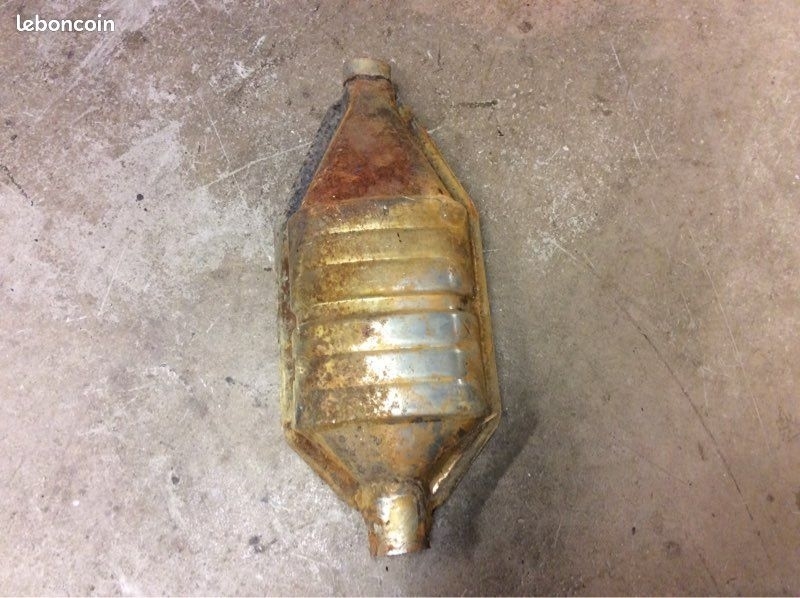

yorfdog a écrit :
Faut surveiller LBC, ce n'est pas rare de trouver des morceaux de ligne neufs :o
Farpaitement :
https://rehost.diberie.com/Picture/Get/r/150804
https://www.leboncoin.fr/equipement_auto/2260204924.htm
Un coup de TIG et c'est comme neuf [:lalan28200].
