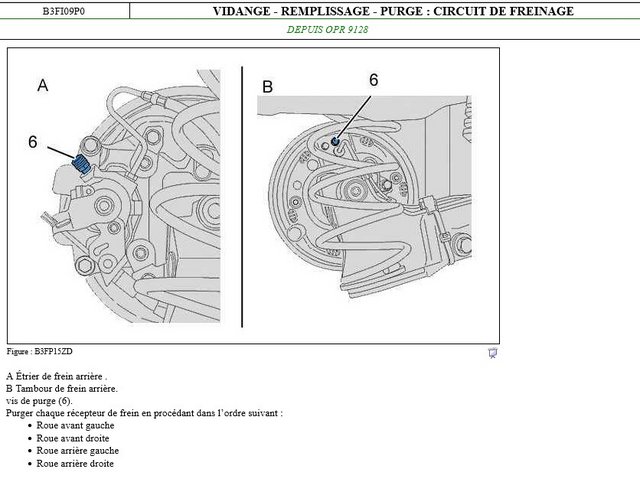

orion
Posté le 30-01-2023 à 04:08:28  profilanswer
Suite à un étrier arrière de gripper, je l'ai changé et j'ai fait les plaquettes pendant que j'y suis.
Le trucs c'est que comme un gros con, j'ai complétement oublié d'ouvrir le bocal du liquide de frein ou même les vis de purge quand j'ai repoussé les pistons.. (hélicoïdal)
Depuis et malgré une purge faite dans l'ordre préconisé par PSA, j'ai une pédale molle.. complètement différente d'avant
Aucunes fuites.
Vous confirmez mes soupçons du maître cylindre ? (Coupelles)
Message édité par orion le 30-01-2023 à 04:11:33
Aucunes fuites.
Moi je tenterai de repurger.
Sinon j'ai trouvé ça sur Google, je ne sais pas ce que ça vaut mais je suis curieux
Pour tester le maître cylindre de frein, vous pouvez procéder comme suit : localisez au préalable le maître-cylindre de frein sous le capot. Ouvrez ensuite le bouchon du réservoir de liquide de frein. Puis mettez le contact et maintenez la pédale de frein enfoncée pour vérifier si des bulles vont apparaître ou non. Si vous voyez des bulles ou un tourbillon de liquide, comprenez que votre maître-cylindre de frein est HS.
Aucunes fuites.
Sur la C1 et le Lodgy, j'ai fait comme toi. Je savais même pas qu'il fallait ouvrir le bocal ou la vis de purge. RAS des années après. Ca dépend peut être des bagnoles ou mes épaves étaient permissives. (Ou j'ai eu de la chance plus probablement).
il parlait de changer l'étrier qd même :sweat: , pas juste les plaquettes.
n°67740531
Keke boum ​boum
Imbécile heureux
Posté le 30-01-2023 à 12:33:35  profilanswer
J'avais mal lu alors  [:eric le-looser]
Pour mourir un peu moins bête, on doit ouvrir le bocal ou la vis de purge normalement?
en cas de changement de plaquette et/ou disque, tu ouvres le bocal pour te facilité de repousser piston(s).
tu n'ouvres pas la vis de purge, sauf si tu as envie de purger pour la forme (tous les 2ans).
en cas de changement d'étrier, oui, tu dois purger l'air entre ton flexible et les pistons. sinon au prochain freinage, ben t'en aura pas. :sweat:
n°67740607
Keke boum ​boum
Imbécile heureux
Posté le 30-01-2023 à 12:42:41  profilanswer
C'est noté. Les étriers, peu de chance que j'en change un jour mais plaquettes/disques ça me paraissait si simple que je serais peut être amener à le refaire un jour. Je ferais de la bonne manière au moins.
Aucunes fuites.
Pas besoin d'ouvrir les vis de purge/ Le bocal de LDF quand on repousse les pistons. Au contraire c'est a éviter pour les vis (sauf si t'as des purgeurs anti retour mais c'est rare :o )
Comme ça je tablerais plus sur un soucis de purge que de MC mais, si tu veux être certain de ton MC, il faut voir si ta pédale redevient dure moteur arrêté et molle moteur tournant
Message édité par gsi spirit le 30-01-2023 à 18:15:26
n°67743166
manisque
Posté le 30-01-2023 à 18:50:50  profilanswer
J'ai été surpris de voir ça sur une doc de ATE. Ils recommandent des trucs différents pour rappeller les plaquettes sur trois types d'étriers qu'on retrouve un peu partout.
Sur les étriers qu'on voit sur les chariottes Européennes -> osef ou débloquer le bouchon du bocal (sans le dévisser), mais ils recommandent de mettre un clapet anti-retour sur les vis de purge et de les dévisser pour certains étriers compliqués (ça semblait un truc multi-pistons sur le schéma).
n°67743188
gsi spirit
Posté le 30-01-2023 à 18:53:39  profilanswer
Sur du multi pistons ca peut s'expliquer par le fait que quand t'en rentre un, l'autre sort. Mais tu peux toujours te démerder avec la vieille plaquette pour faire coté par coté

Posté le 30-01-2023 à 20:47:05  profilanswer
Bonsoir,
merci a tous, vraiment à tous, j'ai lu tout vos posts  :hello:
J'ai refait une purge de chaque étrier, mais la "procédure" n'était pas la bonne à la base, je commençais par l'arrière pour finir par l'avant mais d'après Citroën Doc Backup, c'est dans l'ordre, AVG AVD ARG ARD
Sur l'étrier ARG (celui changé) de l'air est sorti...
j'ai retrouvé un comportement de freinage comparable à avant, avec une pédale courte et sensible moteur en route, et très dure à l'arrêt en pompant (comme avant)
https://i.postimg.cc/gjZnZXdY/Capture-d-cran-2023-01-30-204239.jpg
