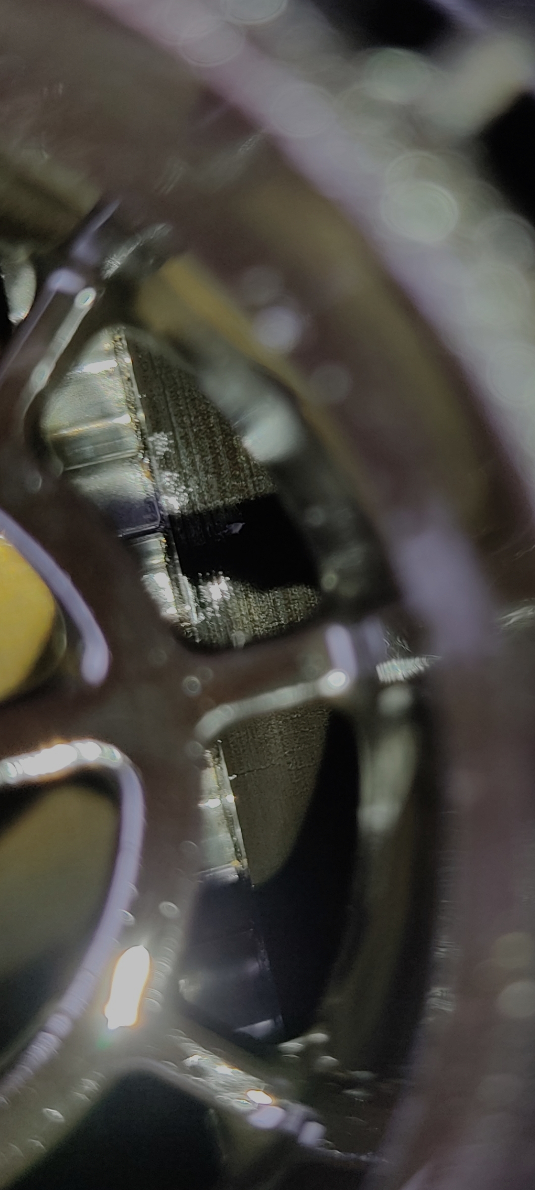

J'ai un XC90 2.5T de 2003.
J'ai des craquements quand je freine , c'est pas super agréable.
Disques neufs , plaquettes neuves , amortisseurs avant neufs , coupelles neuves , pneus neufs.
Vu que j'ai pas envie de passer ma vie chez le mécano quelqu'un aurait une idée d'ou ça pourrait venir ?
Je reviens avec ce problème auquel s'est ajouté un bruit métallique genre tactactac plus ou moins fort mais pas tout le temps et en roulant.
J'ai trouvé la source , il y a un renvoi d'angle en sortie de boite avec une douille cannelée où rentre l'arbre de transmission pour les roues arrière. Avec le temps la douille s'use et ça entraine des bruits et la perte des roues motrices arrière.
Bref vu que pas moyen de désactiver les 4 roues motrices avec un bouton ( c'est 4 roues permanentes avec 90% de la puissance a l'avant et 10% a l'arrière en fonctionnement normal et l'electronique gère en cas de besoin ) j'ai enlevé le fusible qui gère ça. Et bingo....
Plus aucun bruit , ni au freinage ni le bruit de mitraillette en roulant.
Du coup je suis plus qu'en 2 roues motrices pour l'instant mais vu que le temps est trés doux et que je vais pas aller faire le con dans les chemins boueux c'est pas bien grave.  :D
Y en a pour environ 160€ de pièce et 2 ou 3h de main d'oeuvre , mais ça va rester comme ça un moment.
Voilà , au cas où ça peut ètre utile a quelqu'un.  :jap:
