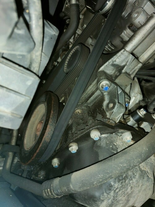

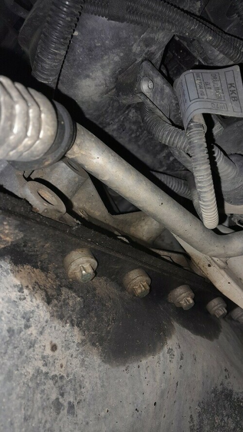

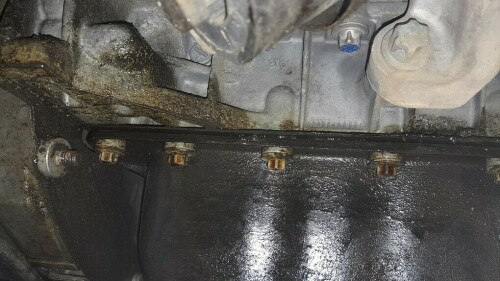

De retour avec ma 130i  [:doc petrus]
J'ai eu la désagréable surprise de m'apercevoir que j'avais consommé 100ml d'huile moteur en 200kms d'autoroute (à vitesse réglementaire [:cosmoschtroumpf] ) alors qu'en temps normal (petits trajets boulot, 15 bornes 4x par jour) j'en consomme peu (environ 1L/7500 kms).
J'ai jeté un oeil sous la voiture, il semblerait que j'ai un problème avec le carter d'huile [:osweat]
https://img.super-h.fr/images/2022/12/08/5ebd7e5d01b17ae1540d911ebfc313c4.md.jpg
Arrière gauche/bas du carter
https://img.super-h.fr/images/2022/12/08/8170dbdca969e76584809d2c40253148.md.jpg
Coté droit/haut du carter
https://img.super-h.fr/images/2022/12/08/66f5116d2fe914ef6d2a4a7848307e35.md.jpg
Le truc qui m'a le plus choqué c'est que j'ai réussi à remettre, sans trop forcer, un coup de serrage sur les vis du coté arrière gauche (quasi 1/4 de tour)  [:pingouino]
C'est que mon joint est mort?
pour rappel elle a 14 ans et 260 000 kms.

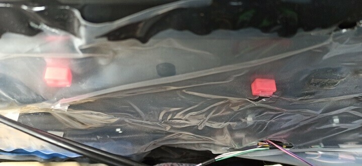

[:simchevelu]
J'ai depuis quelques semaines, la vitre de ma Auris 1 Phase 2 qui se fermait de traviole et pas complètement.
Bon, j'ai décidé de ne plus l'utiliser et de me pencher dessus quand je serai plus malade/fatigué/trop occupé/frigorifié mais ma femme a décidé de me deny ce bonheur et l'a ouverte hier.
Bref, le machin est bloqué au premier tiers et la fenêtre est bouchée au sac plastique noir, pratique pour rouler.
J'ai démonté le panel de portière ce matin et je tombe sur un film derrière, qui m'a l'air d'être collé sur son pourtour pour tenir.
https://img.super-h.fr/images/2022/12/08/d4ba03408f95a4aa7bdf690b3ef0ff71.jpg
1) à quoi sert ce truc ? C'est pour l'isolation thermique ? Film de protection éléctrique ?
2) comment j'enlève ce bordel sans le découper ? Au décapeur ça peut marcher ou ça va se rétracter/faire des trous/fondre ? :o
3) comment ça s'appelle que je puisse en commander un d'avance parce que je sens que ma patience et ma légendaire délicatesse ne vont pas m'aider lors du démontage de ce truc :o
Merci !

HumanRAGE
Posté le 08-12-2022 à 12:28:34  profilanswer
pare vapeur/humidité
décolle le du mieux que tu peux sans le dechirer et recolle le du mieux que tu peux :D
https://img.super-h.fr/images/2022/ [...] 3c4.md.jpg
https://img.super-h.fr/images/2022/ [...] 148.md.jpg
https://img.super-h.fr/images/2022/ [...] e35.md.jpg
Il faut voir a chaud si tu as des gouttes d'huile, mais la c'est gras mais ça a l'air sec, je pense que c'est juste des vapeurs d'huile a cause du joint pas trop étanche,mais je pense que le probléme n'est pas la, a voir...
Mais c'est bizarre comme colle, je sais pas trop avec quoi la remplacer au remontage  [:transparency]
