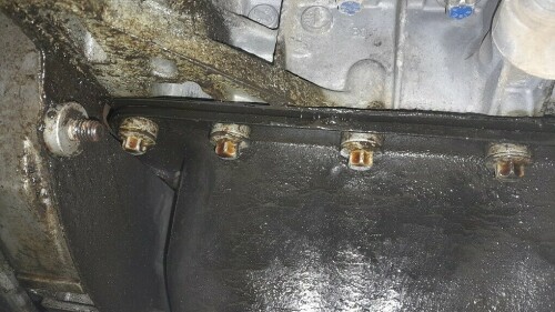

D'ailleurs, problème de turbo resolu. Un trou sur une durite de dépression causé par les vibrations de la durite sur l'alimentation en air.
https://img3.super-h.fr/images/2022/12/12/snapshot_16807d625c6ad080557ed.jpg

Otan beauv​al
c'est clair rainette...
Posté le 13-12-2022 à 01:15:40  profilanswer
spacemaster2 a écrit :
Il faut voir a chaud si tu as des gouttes d'huile, mais la c'est gras mais ça a l'air sec, je pense que c'est juste des vapeurs d'huile a cause du joint pas trop étanche,mais je pense que le probléme n'est pas la, a voir...
Quand j'ai démonté le cache (sous la voiture) pour jeter un oeil le carter était à peine tiède et j'avais de l'huile (fraiche) sur les boulons coté bas du carter (cf photo), c'est d'ailleurs ces vis que j'ai pu resserrer (quasi 1/4 de tour sans forcer).
J'imagine que pendant des longs trajet le carter doit chauffer et se dilater, ce qui a pu laisser les vis se desserrer?
https://img.super-h.fr/images/2022/12/13/0b973be205ace3e7c5f7493044c61ec3.md.jpg
La dernière vidange a à peine 2000 kms, je fais pas de trajet d'autoroute tout le temps mais j'en fait quand même quelques uns par an et c'est la première fois qu'elle consomme autant d'huile.
Message édité par Otan beauval le 13-12-2022 à 01:17:30
L'homme qui marche sur les mains n'a pas besoin de tongs  -  À vaincre sans péril, on triomphe sans gloire
