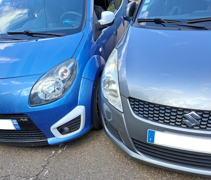

Heureusement qu'on peut compter sur les françaises pour redémarrer les jap'.  :o

Keke boum ​boum
Imbécile heureux
Posté le 15-09-2022 à 21:13:35  profilanswer
Les câbles de 50 cm sont français aussi? :o

Posté le 16-09-2022 à 09:57:54  profilanswer
A la profondeur du capot je sais sur laquelle je préfèrerais avoir une réparation à faire :o
Putain oui, l'arnaque.  :pt1cable:
J'ai halluciné quand j'ai vu toute la place autour du 1.2L 94 de la Swift.  [:siluro]
