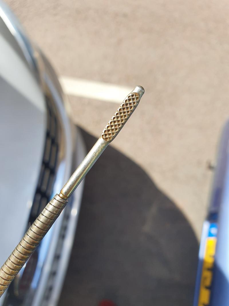

Salut à tous.
Je vérifiais les niveaux de ma Fiat Tipo 1,4L, et j'ai bugué sur la jauge à huile, qui n'est pas délimitée par un + et un -.
Pour confirmation, je me permets de vous demander si si la zone à respecter est la partir la plus basse, ou au contraire la partie lisse.
Merci beaucoup [:paillade]
https://i.goopics.net/800/ywzaee.jpg

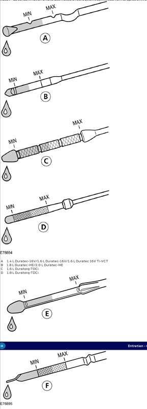

J'ai trouvé cette illustration :
https://rehost.diberie.com/Picture/Get/f/85067

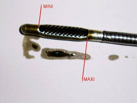

Souvent tu as 2 encoches (chez renault par exemple) qui indiquent le mini et le maxi, parfois les mentions "min" et "max" sont gravées sur la jauge :
https://rehost.diberie.com/Picture/Get/r/85068
Dans le doute tu peux télécharger le manuel PDF de ta voiture, ou acheter une revue technique pour ta voiture dans le rayon auto d'un hypermarché, ou dans un centre-auto.
Il y a aussi l'alternative d'utiliser l'indicateur de niveau d'huile sur le tableau de bord, selon le niveau affiché tu peux en déduire le fonctionnement de la tirette de la jauge.

Parfait merci ça confirme ce qu'il me semblait et ce qu'on m'a dit.
Malheureusement, le manuel de la voiture nous refere à un "min" et un "max" qui ne sont pas mentionnés ou aussi évidents que des encoches comme sur mes anciennes voitures.

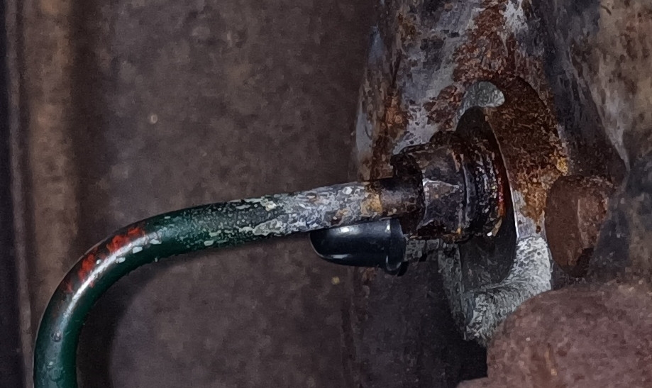

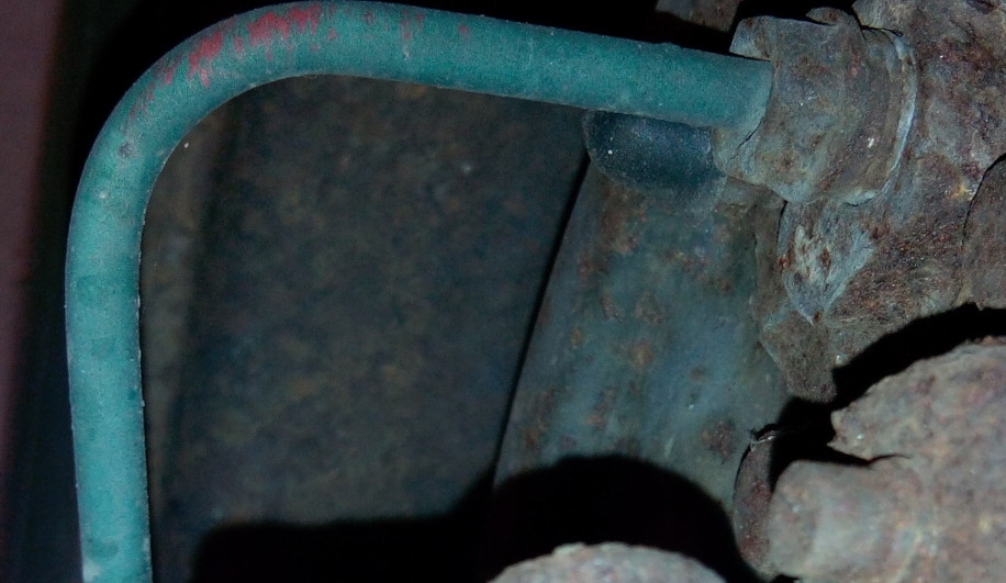

Une concession renault m'a changé le kit de frein arrière à tambour en mars dernier,
au contrôle technique fait ce samedi le contrôleur a trouvé une couche de gras suspecte sur la canalisation de frein au niveau de l'écrou qui est relié au cylindre de roue, il l'a mis en défaut mineur "1.1.16.b.1 cylindres ou étriers de freins : défaut mineur d'étanchéité : ARD",
j'ai nettoyé la couche de gras, puis après plusieurs coups de frein aucune fuite n'est décelable à l'oeil nu, par contre si je plaque un sopalin autour de l'écrou il y a des petites traces de gras et de rouille sur le sopalin, ces traces n'apparaissent qu'après plusieurs coups de frein (en stationnement il n'y a pas de trace de gras sur le sopalin).
La canalisation est assez rouillée au niveau de l'écrou et on voit que le gars de renault a eu du mal à la dévisser pour installer le nouveau cylindre de roue, il a fait une petite rainure sur un des pans de l'écrou, probablement pour utiliser une clé à griffe pour la dévisser.
https://rehost.diberie.com/Picture/Get/f/85100
Vous pensez que ça peut passer en garantie ?
Le kit de frein étant garanti un an, mais j'ai des doutes, étant donné que la canalisation de frein ne fait pas partie du kit, elle est d'origine ( presque 30 ans), renault serait capable de me dire que ça fuyait avant la réparation.
Message édité par Elbarto le 27-08-2022 à 22:12:23
n°66633727
Shinseiki
Poti Blagueur
Posté le 27-08-2022 à 22:14:56  profilanswer
Si ça fuyait avant la réparation les gars de Renault aurait du te le dire et te préconiser le changement de canalisation :o
n°66634035
Elbarto
Posté le 27-08-2022 à 23:25:37  profilanswer
Pour info la même canalisation vissée sur l'ancien cylindre de roue, c'était il y a 2 ans :
https://rehost.diberie.com/Picture/Get/f/85110
Les filets sont en meilleur état qu'en 2022, mais la rouille était déjà présente.
Cette concession renault n'a fait aucune remarque sur la canalisation de frein.
Je soupçonne le mécano de Renault d'avoir galéré pour retirer l'écrou de canalisation, il a peut-être même utilisé un chalumeau pour aider au retrait (en plus de la pince à griffes), vu que la peinture, l'écrou et les filets semble carbonisés sur la photo de 2022.
