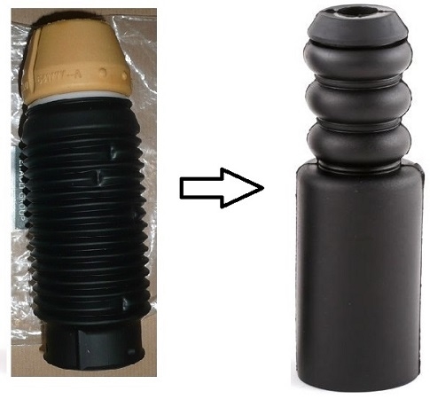

Question con.
Remplacer des butées élastiques linéaires (je crois) courtes par des butées progressives (je crois) moyennes, c'est mal à quel point ?
https://rehost.diberie.com/Picture/Get/f/79059

Posté le 08-07-2022 à 19:15:16  profilanswer
Ça ne sert jamais en temps normal :o.
Les butées courtes se sentent pas mal quand ça cogne :o.
Je n'ai pas eu l'impression que ça ait servi depuis que les amortos ont été remplacés.
n°66311728
memaster
M.arc a volé mon 62
Posté le 08-07-2022 à 20:00:16  profilanswer
c'est du cache anti-poussièremisère rien de plus

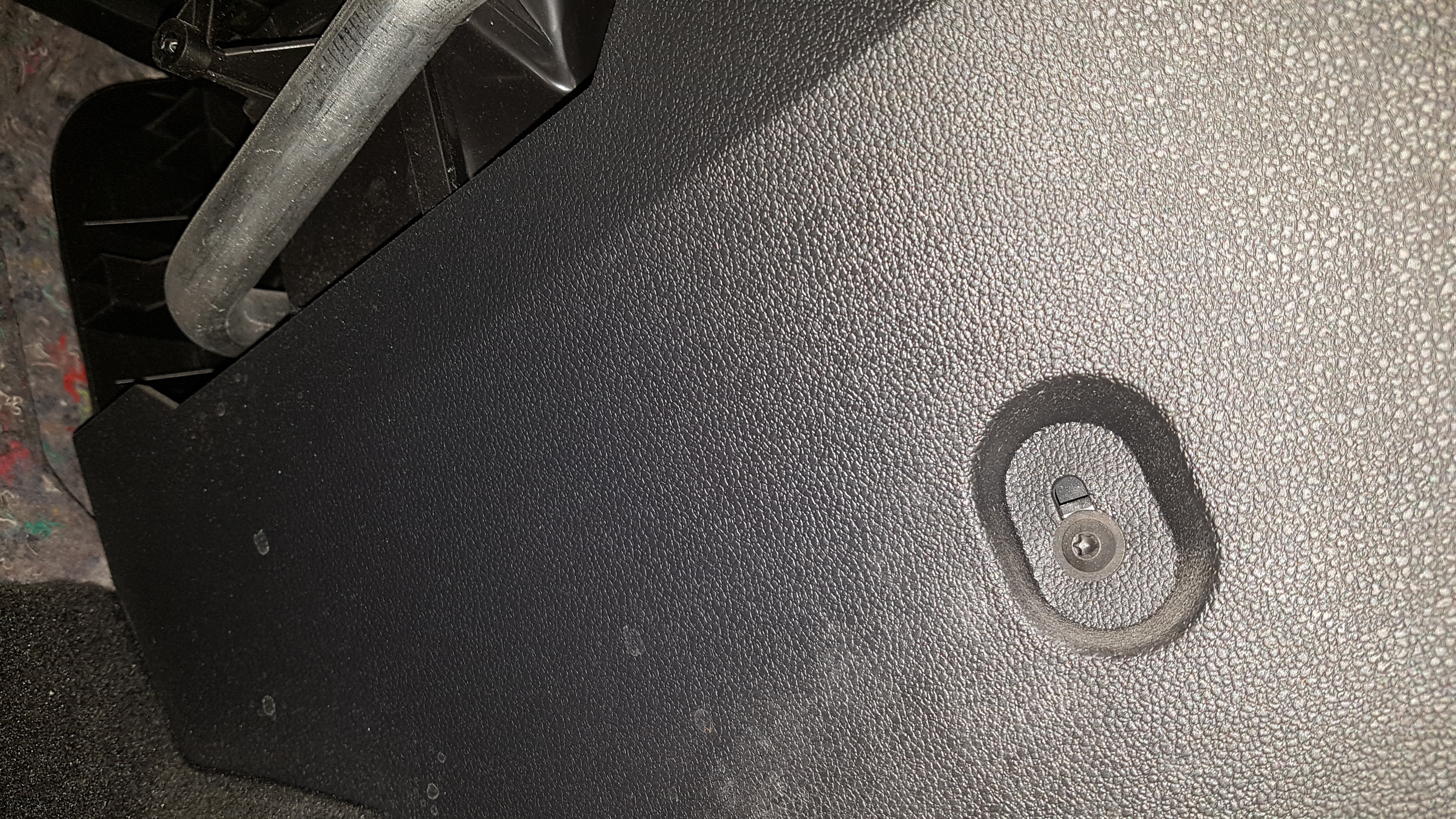

Bonjour,
Petite question : j'ai un tuyau dans ma voiture derrière la console centrale qui est bouillant je ne sais pas si c'est normal.
Je ne sais pas trop comment expliquer mais en gros il est à droite de l'accélérateur. Je m'en suis rendu compte parce que je cherchais à voir si ma clim balançait bien du froid au niveau des pieds, et donc en mettant la main trop à droite derrière la console je me suis brulé.
Vous savez ce que peut-être ce truc brulant ?
J'ai fait une photo vite fait (donc à droite de l'accélérateur) :
https://zupimages.net/up/22/27/mziq.jpg
Message édité par Kara le 08-07-2022 à 20:23:25
n°66311859
Natopsi
☄️Just end it already!☄️
Posté le 08-07-2022 à 20:27:18  profilanswer
Bah c'est probablement le tuyau qui va au radiateur d'habitacle, t'es à la température de l'eau de refroidissement moteur  :D
⚡ACH/VDS⚡HFRCoin◈1435mm⚡
n°66311892
memaster
M.arc a volé mon 62
Posté le 08-07-2022 à 20:32:23  profilanswer
si c'est ça c'est qd même pas cool, en fait. :(  d'avoir un tuyau près de ses pieds qui peut te bruler :sweat:
n°66311905
Kara
Moi je dis y bluff !!!
Posté le 08-07-2022 à 20:35:02  profilanswer
Disons qu'en ce moment je conduis en sandale suite à une opération du pied et du coup je me suis demandé effectivement si par inadvertance je pouvais pas me bruler le pied en effet  :o
Normalement le pied n'a rien à y faire mais c'est vraiment pas loin et accessible  [:transparency]
n°66311988
Peut être, mais quand ça sert, il faut pas que ça fasse trop de la merde.  :o
C'est une de ses fonctions, mais cette pièce devient très importante en fin de course. Pas que pour sauver la mécanique, aussi pour la tenue de route.  :o
Message édité par Profil supprimé le 08-07-2022 à 20:58:58

manisque
Posté le 08-07-2022 à 23:27:29  profilanswer
Ce coup de raquette de la calotte de ses morts quand la suspension à talonné avec le cul de la chariotte déjà en travers de la route [:what has been seen].

Keke boum ​boum
Imbécile heureux
Posté le 08-07-2022 à 23:33:43  profilanswer
Ou tuyau de la clim. C'est chaud d'un côté, bouillant de l'autre.
Je me suis demandé ça aussi [:canaille]
chienBlanc a écrit :
C'est quoi comme voiture ?
Leon (2018)
