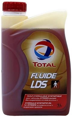

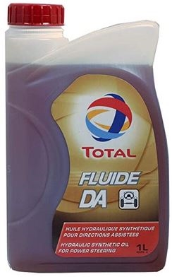

Dites-moi j'ai fait la vidange, remplacé les filtres et fait les niveau de ma C4² de 2011 par contre c'est la première fois que je fais le niveau du liquide de direction assistée et je bloque sur le type d'huile.
 En farfouillant les forums certains parlent de LDA et d'autres de LDS, impossible d'avoir une réponse clair, vous des info ? J'ai quand même regardé la couleur mais elle est, ni rouge, ni orange mais transparente...
J'ai fait oscaro, yakararouler, ... mais rien de concluant, ça à l'air d'être un secret industriel   :o
n°66082373
Drepanon
The Not-So-Grim Reaper
Posté le 07-06-2022 à 21:39:39  profilanswer
La RTA dit LDS (Total Fluide DA) :o
Attend il y a un truc que je capte pas  [:transparency]
Pourquoi Total fluide DA ? Ca serait plutôt de la Total LDS dans ce cas là  :pt1cable:
https://rehost.diberie.com/Picture/Get/t/75043 https://rehost.diberie.com/Picture/Get/t/75044

LDS c'est pour les systèmes de suspensions à sphères de C5 en principe. Je doute que ça soit ça.
De ce que je comprends c'est exactement la même chose en fait : https://citroen.c5x7.fr/lds
Oui j'ai demandé à un pote qui en a une c'est bien ça !

Ca serait trop facile  :o Rien dans la notice bien sûr.
 Et bien sûr, la poisse aidant, le disque dur du PC que j'utilisais pour la valise et les doc Citroën est tombé en panne le même jour.
Merci pour le lien  :jap:
Mais c'est quoi encore cette embrouille, tu m'étonnes que je trouve des infos totalement contradictoire sur le net  [:al zheimer]
 J'en ai discuté avec un collègue hier qui m'expliquait que même son concessionnaire ne savait pas et qu'il avait dû amener la voiture afin qu'il regarde la couleur du produit.
 Couleur qui bien-sûr ne veut rien dire puisqu'elle dépend du choix de la marque...
