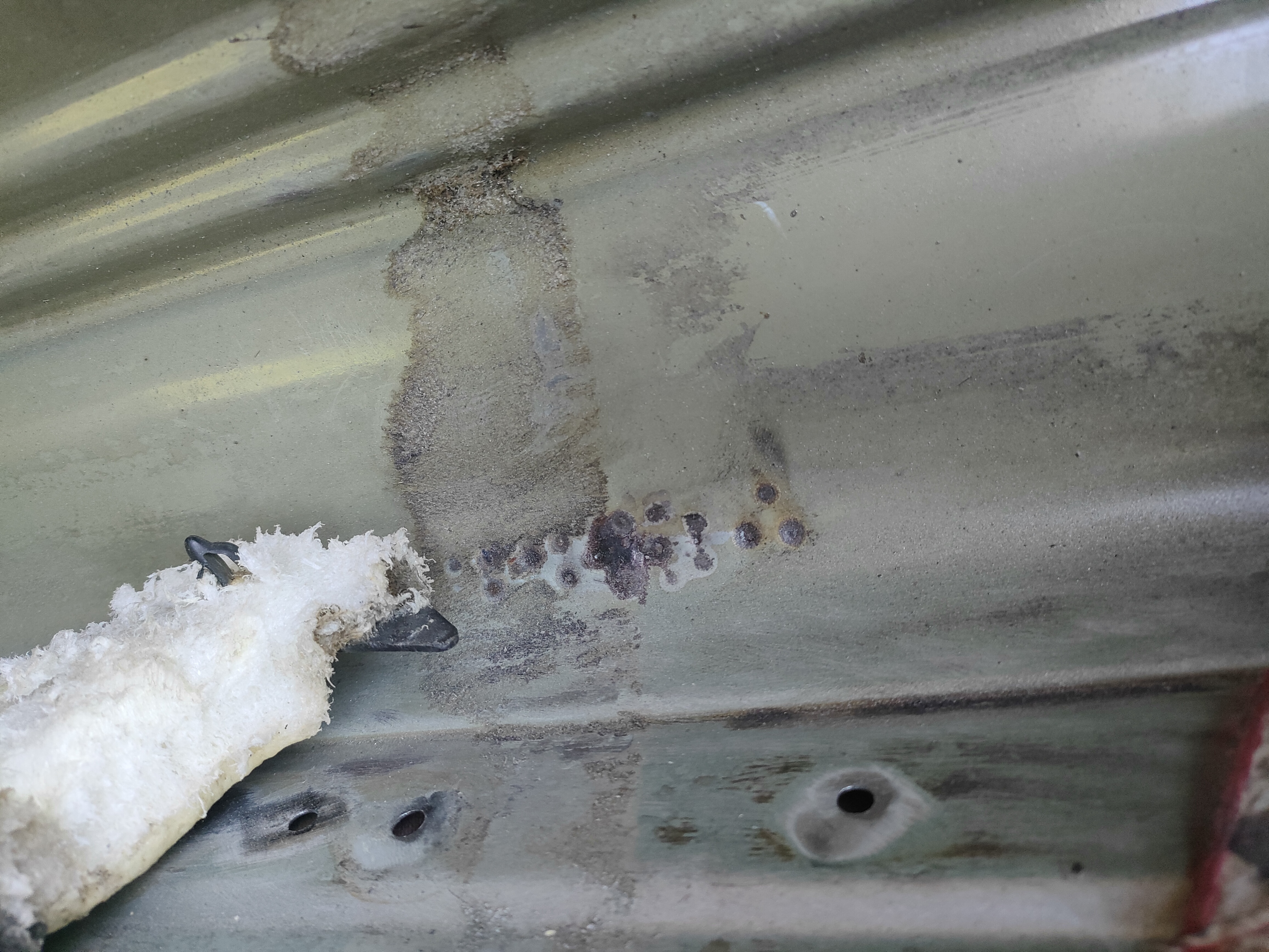

ecureuil63 a écrit :
La chaleur de la soudure fait que la peinture / cire s'enlève de l'autre côté ?
C'est intéressant  :jap: t'a pas une photo de l'effet ? Je suis curieux de savoir
https://zupimages.net/up/22/21/4ys9.jpg
Bon là j'ai mis du convertisseur de rouille donc ça choque moins mais le metal était à nu. C'est l'intérieur d'un bas de caisse.

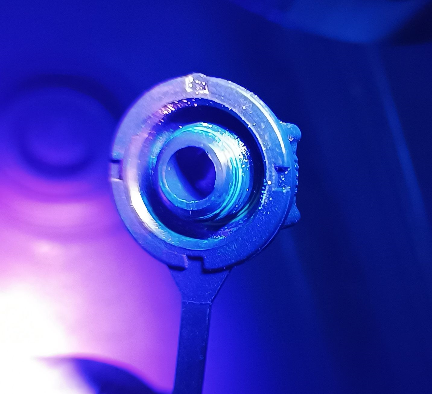

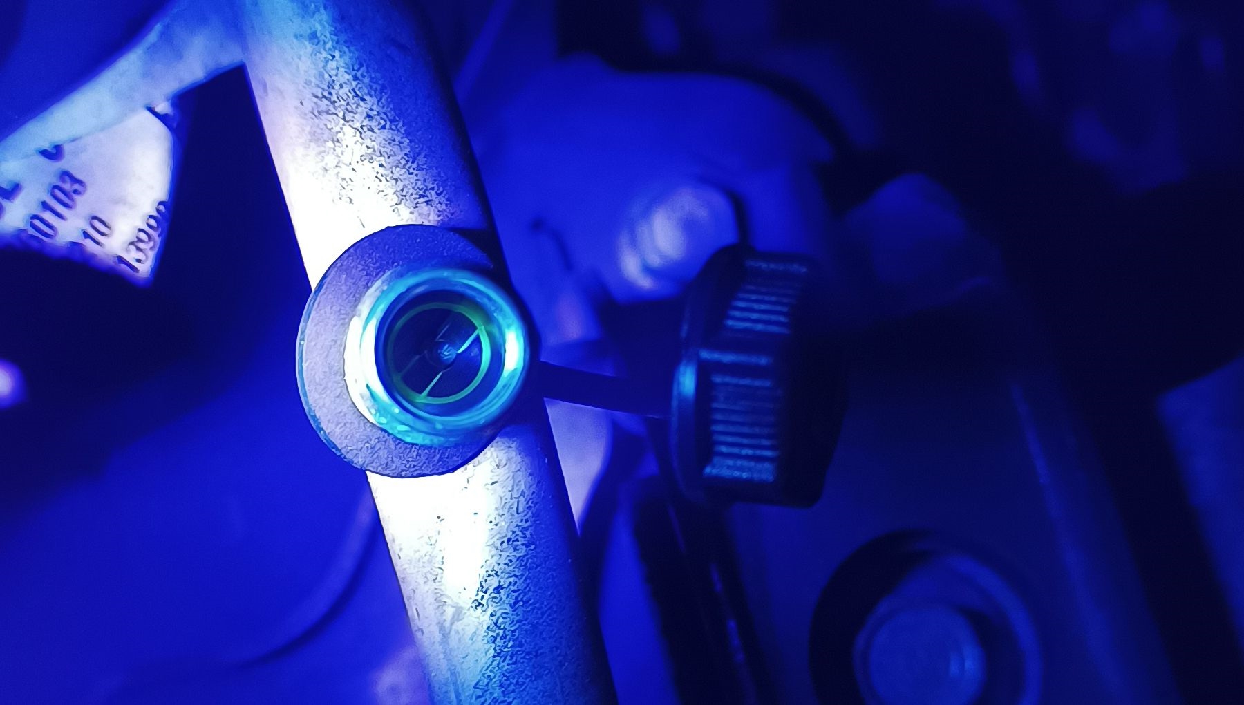

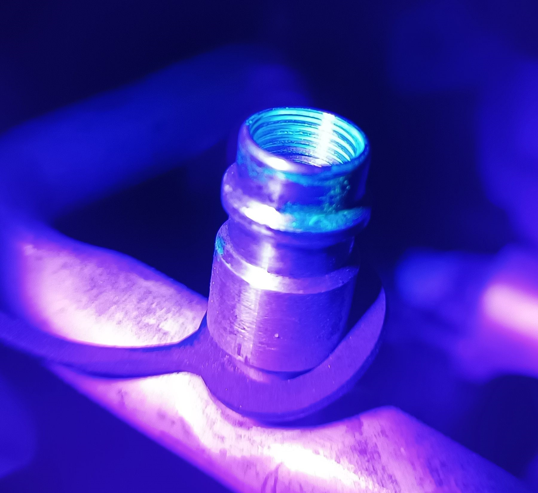

Ayaya, qui c'est qu'est bon pour un remplacement de valve sur le connecteur basse pression ? :o
https://rehost.diberie.com/Picture/Get/r/73781
https://rehost.diberie.com/Picture/Get/r/73782
https://rehost.diberie.com/Picture/Get/r/73783

Posté le 27-05-2022 à 22:09:35  profilanswer
Mouais, c'est courant a la suite d'une recharge, nettoie bien et re check !

Même si elle a presque un an (la recharge) et même si quand j'ai enlevé le capuchon ça a fait un léger pschit ? :o
 :hello:  :jap:  super merci , toujours intéressant d'avoir des retours sur différentes techniques

Bon, j'ai nettoyer le connecteur basse pression et j'ai changer l'o-ring du capuchon :o
On verra bien si ça revient ou pas.

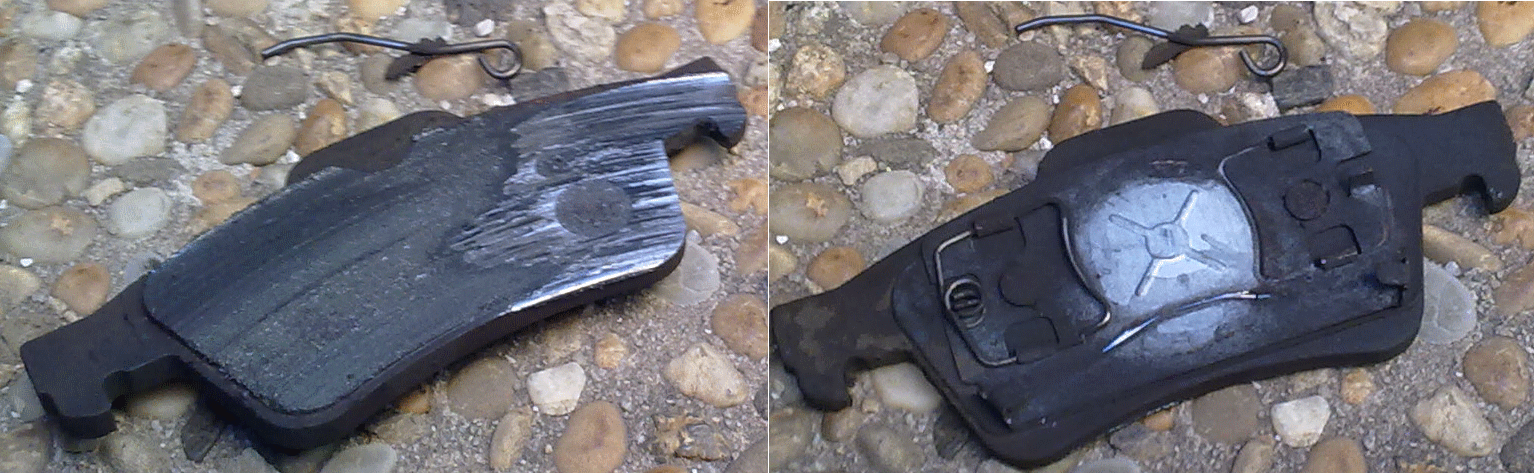

Posté le 29-05-2022 à 02:07:33  profilanswer
Logicsystem360 a écrit :
Comment est ce possible de se tromper sur un truc aussi con  :pt1cable:
speedy m'a fait les plaquettes AR sur une laguna II, le mec a mal remis un des 3 petits ressorts qui tiennent la plaquette sur le piston, du coup la plaquette était de biais par rapport au disque... 15 ou 20k km plus tard, changement disques + plaquettes AR (et les disques AR contiennent roulement et bague ABS sur les lag II)
voilà en gros le résultat :
https://zupimages.net/up/22/21/d44i.png
on voit bien sur la partie retournée les 3 petits ressorts dont je parle, meme si yen a un qu'est cassé, et celui qui a été mal mis qui est juste absent, c'est le meme en miroir de celui qui y est encore :D
Ils sont vraiment biens les étriers Mercedes en fait :o Tu as un ressort centreur sur la plaquette qui vient dans le piston. Impossible de mettre la plaquette à l’envers et pas de problème de ce type non plus :o

Ils sont fous chez Suzuki :lol:
Dans l'éventualité que l'obus du connecteur basse pression soit bien victime de fuite, j'me suis renseigné sur le prix de la prestation.
Déjà les mecs veulent pas changer une pièce si ils n'ont pas fait de diagnostic avant (ça peut se comprendre) mais de toute façon dans l'éventualité, ils ne vendent pas l'obus tout seul mais que la durite basse pression complète au tarif de 60€ HT :lol:
J'ai hésité a leur demander si pour une valve de roue qui fuyait, si il proposait une nouvelle roue complète (jante+pneu) au client...
