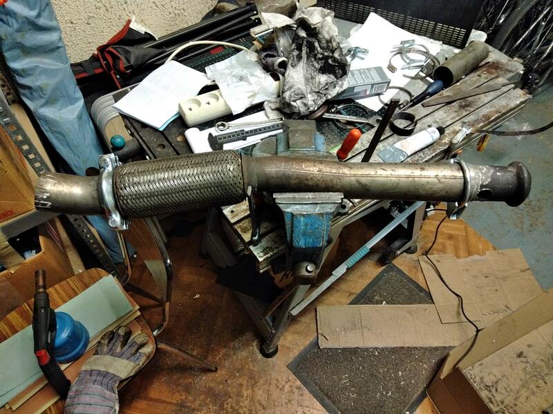

https://monorailc.at/hfr/21/12/tube_a_oseille.jpg

On m'a volé le catalyseur alors j'ai fait une réparation de fortune. Le gars de l'assurance a dit que c'était bien interdit et prunable si les bleus voyaient ça [:jfken:5].
Si tu parles bien du code P0420 (cat daubé) ou de valeurs lambda trop pauvres à faible charge (si ça fuit), tu peux tenter d'autres bricoles :o.
Le calculo ignore tout ça en débranchant le capteur O2 après le cat. Et on peut configurer certains calculos pour qu'ils fonctionnent en mode Euro 2 au lieu de Euro 3, du coup ils ignorent le capteur O2 post-cat (ce que j'ai fait sur la mienne :o).
J'ai mis un catalyseur Faurecia fabriqué par Veneporte, ça fait un peu plus toc que l'original (8kg au lieu d'au moins 10kg). Mais ça semblait plus durable que les trucs Polonais que j'ai trouvé. En tous cas ça fonctionne encore après quelques milliers de km.
Les catalyseurs vidés sont plus silencieux que les tubes (ondes stationnaires à certains régimes, pets dans l'échappement au lever de pied). C'est très amusant mais on s'en lasse vite [:tim_coucou].

Le tube de la photo n'a pas coûté très cher. Juste le tube au prix de la ferraille en casse, de la pâte à joints et des colliers.
Je pense que quelqu'un d'un minimum doué et équipé te fait beaucoup mieux que moi pour un prix correct.

C'est loin d'être déconnant. Les gaz d'échappement sont très chauds quand c'est pauvre et ça peut déglinguer le catalyseur (oxydation et aucune réduction pour le "régénérer" ).
Après j'ai aussi remarqué une diminution de la conso sans catalyseur (5~10% de différence sur mes trajets typiques), c'est peut-pareil avec ton truc déglingué.
L'avantage, c'est que le catalyseur est relativement accessible sur ta voiture.

Posté le 04-05-2022 à 14:26:27  profilanswer
Je vais voir. Y'aurait bien mon père, mais il se démerde mieux avec le bois que la ferraille :o
C'est pas con ce que tu dis. D'autant qu'il a commencé à faire son boucan de vieille casserole qui frotte pendant une sortie arsouille :o
