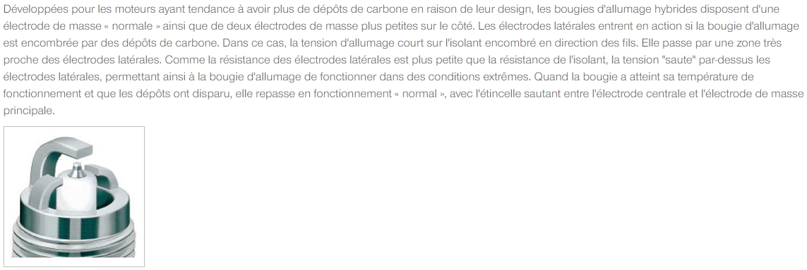

Les bougies encrassées de noir de combustion peuvent être nettoyées. Au tampon à récurer / scotch brite neuf en frottant sous l'eau, on rattrape bien le coup.

Posté le 08-02-2022 à 22:03:24  answer
Ça le fait avec une tondeuse à gazon, mais j'éviterais avec les bougies d'une voiture.  :o
Si ça tournait quand même avec les bougies un peu noires, il suffisait de les remonter et de rouler avec la nouvelle sonde lambda, elles se seraient auto-nettoyées en montant en température.
Mais si ce ne sont pas des bougies hybrides comme la PFR7Z-TG, avec les 2 petites électrodes au niveau de l'isolant pour éviter les ratés d'allumage s'il est encrassé, peut être que ça tourne vraiment mal. :o
https://rehost.diberie.com/Picture/Get/f/61834
Message édité par Profil supprimé le 08-02-2022 à 22:22:37
