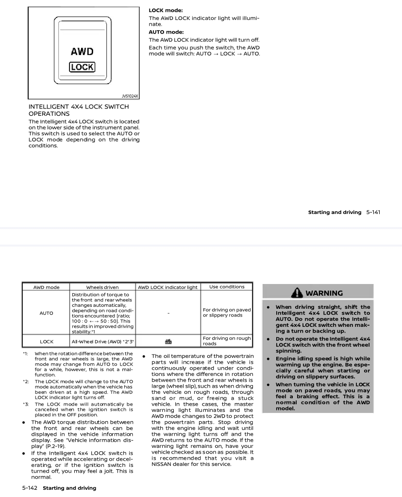

Tout est dans le manuel.  :o

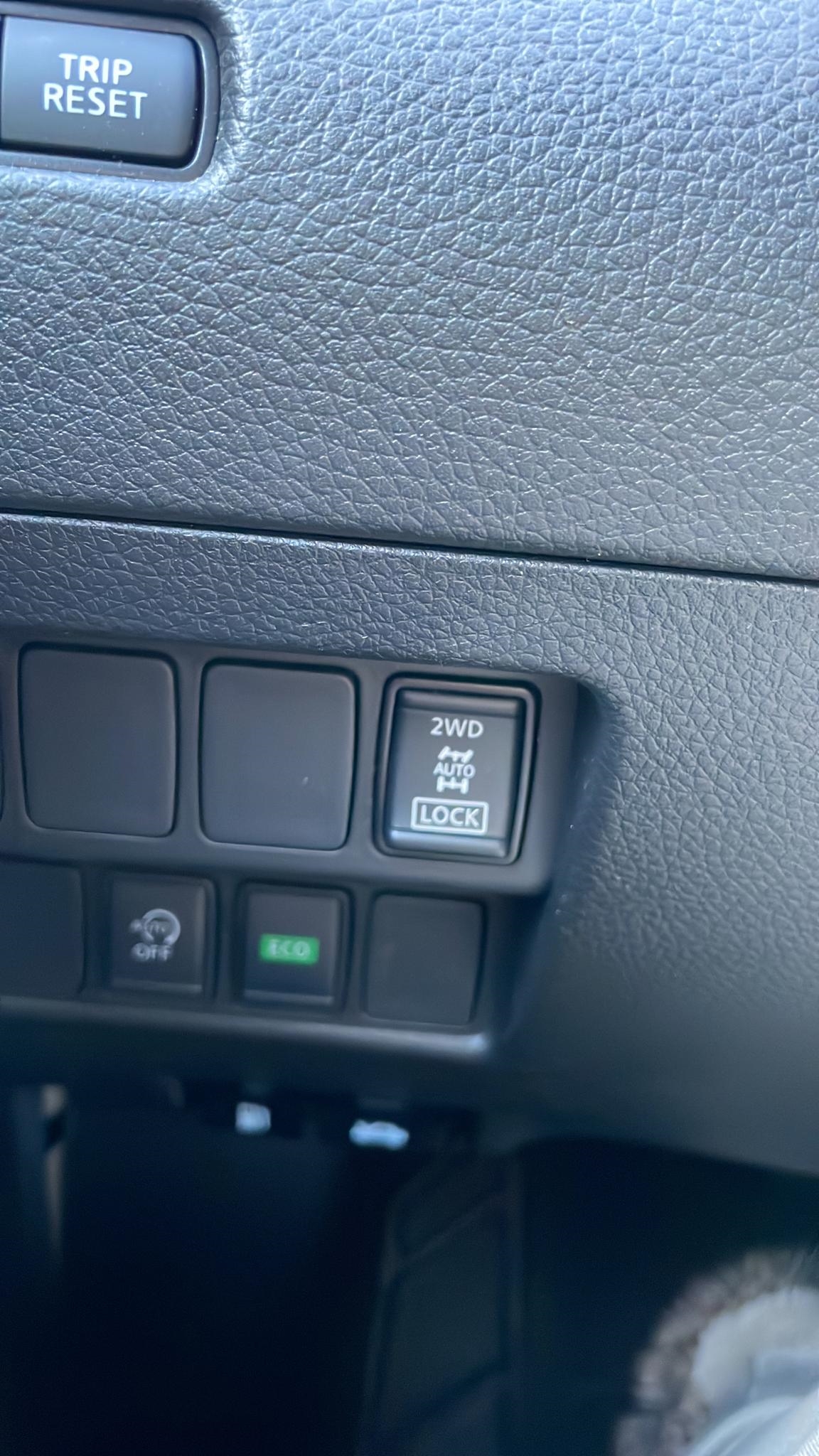

https://rehost.diberie.com/Picture/Get/f/60402
https://rehost.diberie.com/Picture/Get/f/60403

Ça commence à me faire penser à ce mystérieux bouton à 2 positions "magic" et "more magic", câblé seulement d'un seul côté [:jean-guitou]

Il a 3 positions ton bouton là ?

Oui, dont une mystérieuse non-documentée apparemment [:flambi:2]

La version avec la molette :
https://www.ccautofr.com/4wd_4_roue [...] -2431.html
2WD
Avant uniquement - Ce mode est utilisé lorsque vous conduisez sur une route normale
Le mode 2WD (2 roues motrices) peut passer automatiquement en mode 4WD (4 roues motrices) en fonction des conditions de conduite.
Intuitif leur truc.  :o
Non, ça veut dire qu'en auto la voiture sera en 2wd quasiment tout le temps

Y'a rien de compliqué :o
Vu que comme tu dis c'est un bouton deux positions :
2WD : Le véhicule gérer la motricité, tu sera probablement a 99% du temps en 2WD, ça ne passera en 4WD que si y'a une perte de motricité sur les roues arrières.
Lock : Le véhicule se met en quatre roues motrices mais tu sera par contre limité a une faible vitesse, de mémoire sur d'autres 4WD japonais c'est 30km/h.
T'a pas le choix en fait :o D'ailleurs c'est bien marqué dans ton manuel qu'a vitesse élevée, le mode "Lock" se désactive, donc non tu peux pas rouler tout le remps en 4WD.
C'est un Qashqai hein, pas un Jimny ou une Subaru :o
Oui. Et ça reste enfoncé quand on le met dans une position précise, c'est pas un simple push-button, c'est un commutateur à 3 positions.
Bouton à 3 positions, pas 2 :lol:
L'explication de ClioWilliams au-dessus va bien avec la molette à 3 positions :jap: De toute façon, puisque c'est la voiture qui décide toute seule ce qu'elle fait à la fin, 2RM ou 4RM, peu importe la position du bouton [:mixmax:2] alors ça sent le truc purement software pour mettre une sorte de tendance de comportement, mais rien d'absolu au final.
Je pense qu'on peut clore le débat :D Si quelqu'un a une info sûre concernant une usure prématurée du différentiel en mode 2WD, c'est volontiers :jap:
Désolé pour le léger shitstorm sur le topic, et merci à tous pour votre implications à éclaircir ce mystère :jap: :D
n°65037891
Shinseiki
Poti Blagueur
Posté le 26-01-2022 à 17:46:50  profilanswer
Ha j'ai cru que c'était a deux boutons,
Ouais donc au final c'est :
2WD : Tu force en deux roues motrices tout le temps
Auto : Tu sera en 2WD les 99% du temps et le véhicule passera en 4WD en cas de perte de motricité sur les roues AR.
Lock : Tu force en 4WD mais tu sera limité en terme de vitesse.
n°65038051
ptibeur
Today you, tomorrow me
Posté le 26-01-2022 à 18:10:59  profilanswer
2WD : Tu force en deux roues motrices tout le temps sauf quand la voiture décidera de repasser en 4WD
Auto : Tu sera en 2WD les 99% du temps et le véhicule passera en 4WD en cas de perte de motricité sur les roues AR. C'est pas dit, ça pourrait être du 100/0 ou 80/20 ou 40/60 avec répartition variable évolutive continue en fonction du revêtement de la route, on sait pas
Lock : Tu force en 4WD mais tu sera limité en terme de vitesse. Et ça se désactive tout seul pour revenir en AUTO passé un seuil de vitesse non-précisé (20-30 km/h par là selon les forums, ou "grande vitesse" dans la doc, va savoir ce que ça représente)
FYP en italique, d'après les infos tirées de la documentation. C'est un système in-tel-li-gent [:aloy] J'espère seulement qu'il aura l'intelligence d'être fiable :o
n°65038788
Shinseiki
Poti Blagueur
Posté le 26-01-2022 à 20:05:07  profilanswer
ça c'est autre chose :o
n°65039068
Posté le 26-01-2022 à 20:40:46  answer
Le Duster a aussi 3 positions. 2wd, auto, lock. Mais c'est bien plus intuitif.
Pour celui-ci, il n'est pas précisé que le système peut passer en 4wd même en mode 2wd.
Le manuel est bien plus clair, surtout pour quelqu'un qui n'a pas l'habitude d'utiliser ces systèmes. Auto = partout, la voiture se démerde, je peux pas faire de connerie.
Contrairement au Qashqai où c'est précisé "route pavée ou glissante" en Auto.
-Le mode « AUTO » répartit automatiquement le couple entre les essieux avant et arrière en fonction des conditions de route et de la vitesse du véhicule.
Cette position optimise la tenue de route.
Utilisez ce mode sur tout type de revêtement (route sèche, enneigée, glissante...) ou lorsque vous tractez (remorque, caravane, etc.). Il n’y a pas d’indication au tableau de bord concernant ce mode.
-Le mode « 2WD » utilise uniquement les roues avant. Utilisez ce mode sur routes sèches et adhérentes.
-Le mode « 4WD Lock » répartit automatiquement le couple entre les essieux avant et arrière pour optimiser les capacités du véhicule dans des conditions de conduite tout-terrain.
Ce mode est à utiliser uniquement hors des routes carrossables (par exemple, boue, fortes pentes, sable).
Message édité par Profil supprimé le 26-01-2022 à 20:48:02
