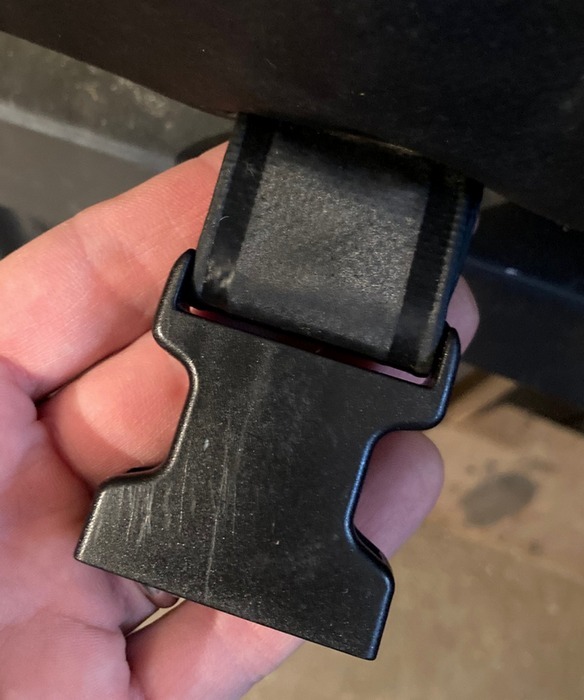

Je dois être un peu neuneu, mais je n'ai rien compris à ton post :o.
Ah
La question est : comment remplacer la pièce plastique noire ?  :D
Réponse : Tu peux pas
Mais il me l'ont vendu quand même :o
Message édité par JohnSmith le 10-11-2021 à 13:21:27

JohnSmith a écrit :
Thule, quelle marque de génies
Ils m'ont envoyé la pièce de rechange. Je fais comment ?  [:tinostar dei]
La pièce plastique est genre dans un anneau cousu en usine.
je pensais qu'il y aurait un axe démontable.
Une idée pour remplacer ça par un autre système ?
https://zupimages.net/up/21/45/ijnx.jpg
bricole une boucle de cartable ou de sangle auto non ?

Ouaip  :o

JohnSmith a écrit :
Ah
ça dois avoir une grande résistance ?
Parce que sinon il existe ce genre de chose : https://www.amazon.fr/Sharplace-Bou [...] B0756H4BMV
Sinon ça, un peu plus cher mais peut etre plus résistant : https://www.amazon.fr/s?k=Sea+to+Su [...] _sb_noss_2
A voir si y'a la largeur de la tienne.
Message édité par Shinseiki le 10-11-2021 à 20:17:20
