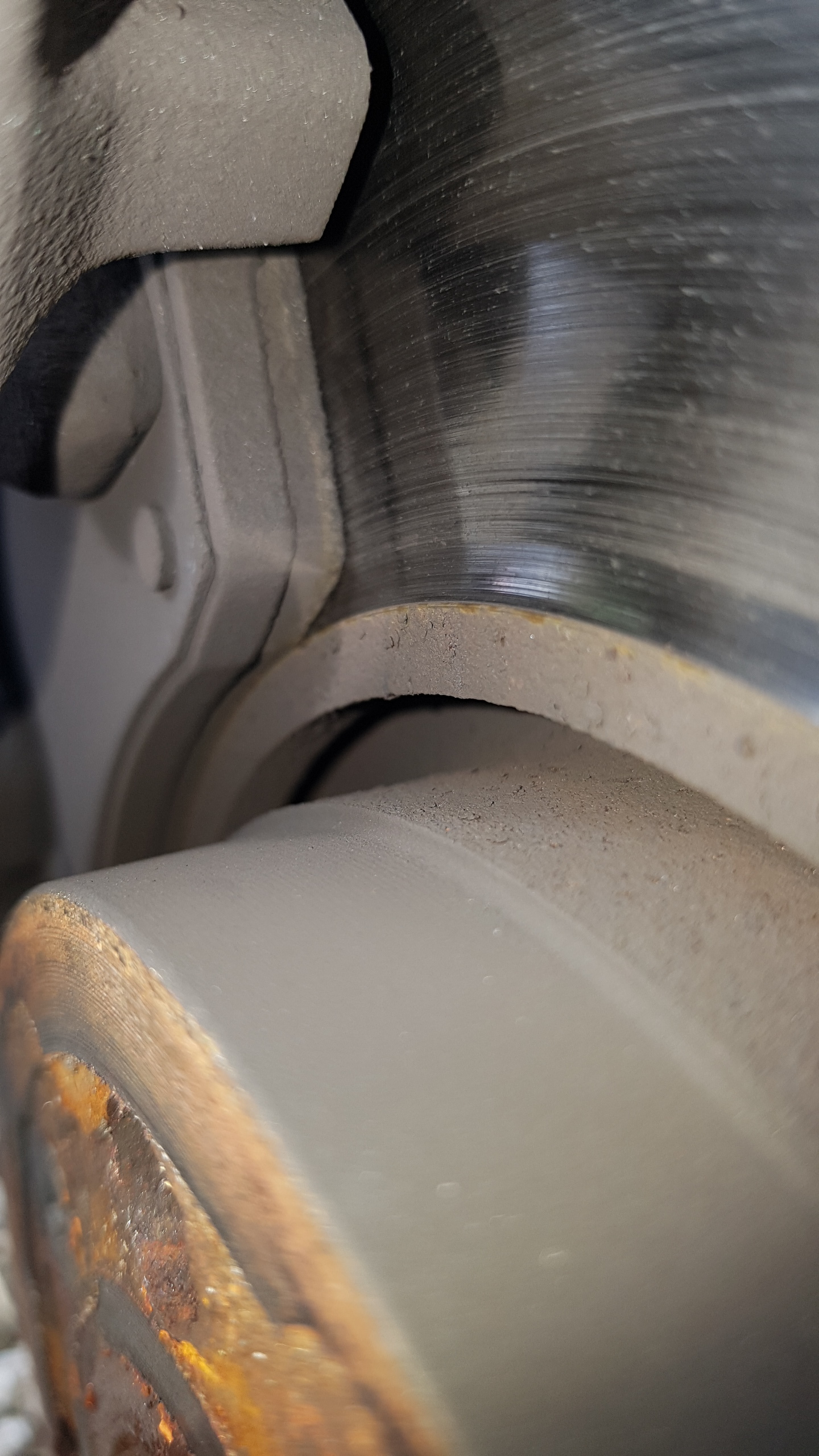

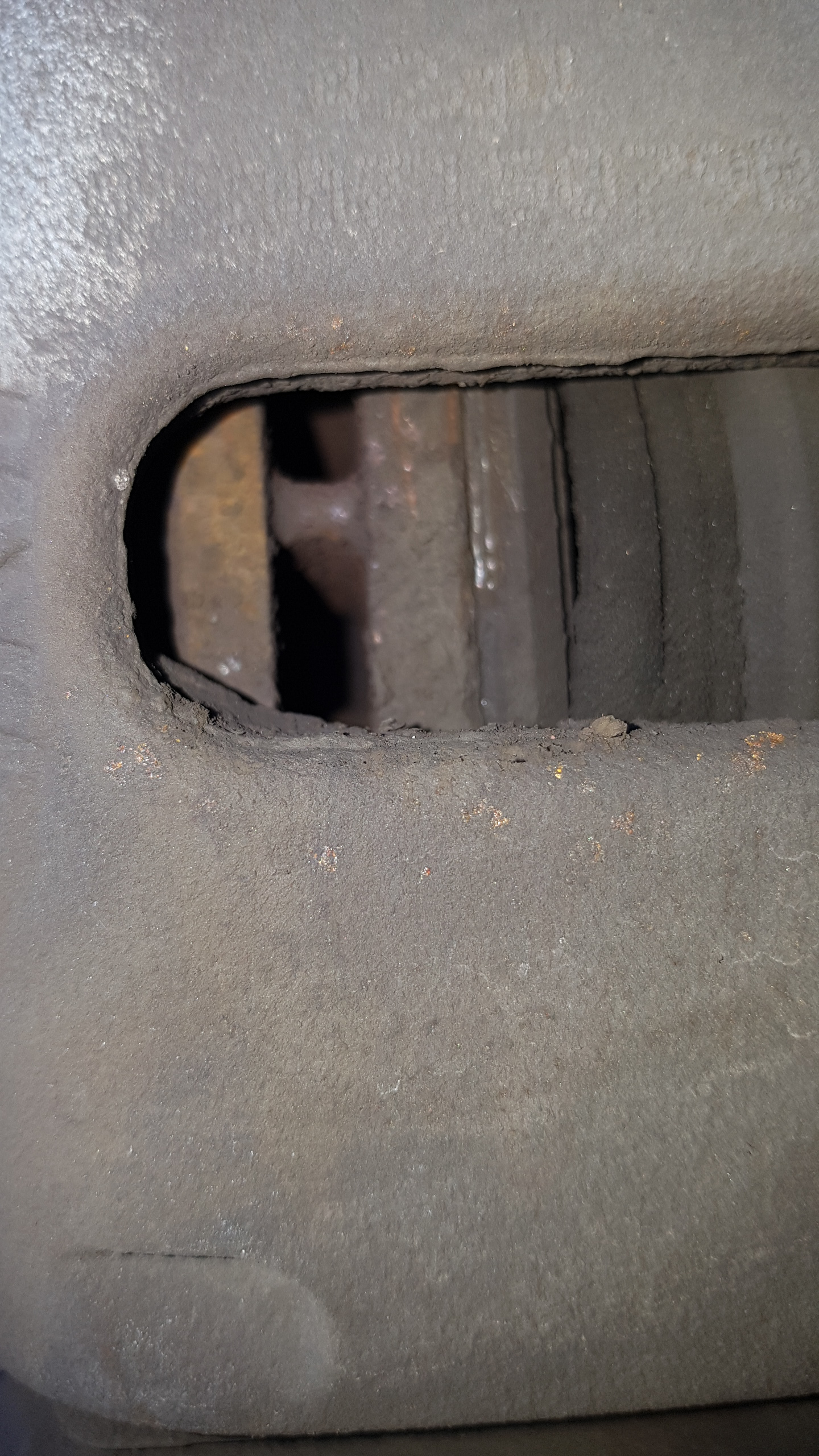

Frein avant d'une Clio Dci 105 de 93 000 km.
Ils sont à changer non ?
Les disques sont creusés de 1,8 mm de chaque côté.
https://zupimages.net/up/21/45/bcka.jpg
https://zupimages.net/up/21/45/0zd3.jpg
Message édité par chienBlanc le 11-11-2021 à 16:17:11
Ta mesure n'est pas exploitable.
Il existe une cote minimum et c'est avec ça qu'il faut travailler.
Message édité par nhemles le 11-11-2021 à 17:12:23
Ça à l'air autour de 2/3 d'usure. Si les 4 plaquettes sont pareilles, ça peut encore tenir 50'000km de conduite Priusesque ou 4 tours de Nürburgring.
Tu peux mesurer l'épaisseur entre le dos de la plaquette et le disque pour comparer avec la doc, pareil avec les disques (sûrement à remplacer, mais pas 100% sûr).

chienBlanc
Posté le 11-11-2021 à 19:02:54  profilanswer
Je suis un peu en dessous.
