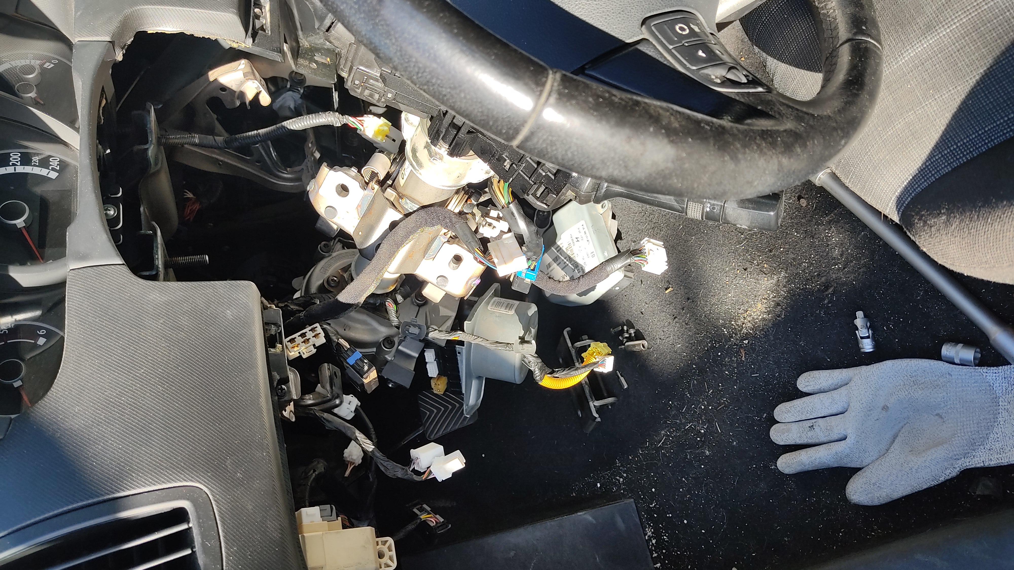

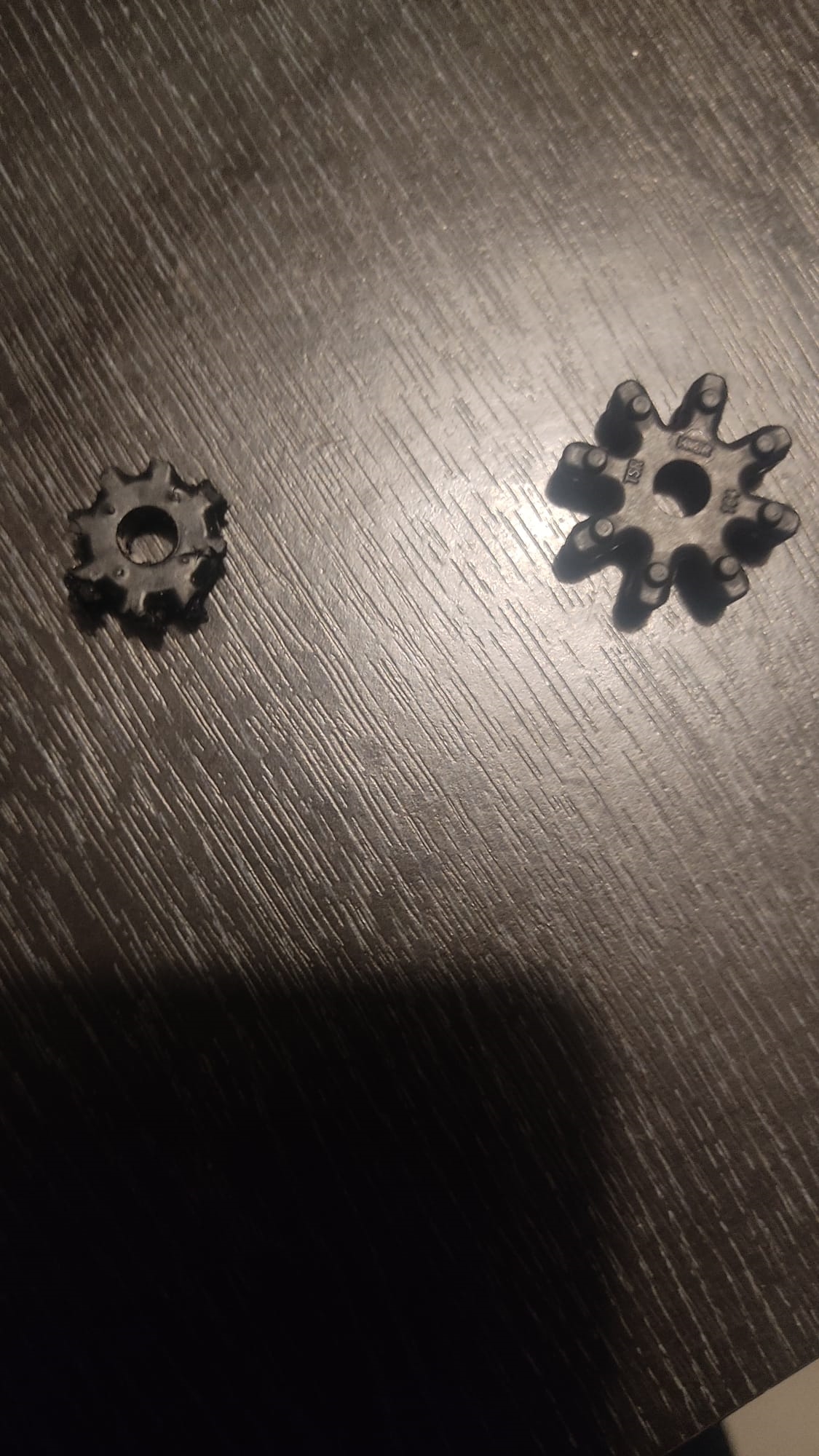

Cinq heures de boulot sur la guez de madame et un paquet de jurons  :lol:
La pièce à changer  :
https://rehost.diberie.com/Picture/Get/r/52731
Le chantier :
https://rehost.diberie.com/Picture/Get/r/52730
 5 euros  :jap:
Le chantier :
 5 euros  :jap:
C’était quoi ??

Sen2o
Posté le 06-11-2021 à 23:00:29  profilanswer
C'est scandaleusement vrai sur certaines (rares :o ) pannes récurrentes.
worried a écrit :
C’était quoi ??
C'est ce qui permet de transmettre sans à coup l'assistance électrique à la direction des roues.
ptibeur a écrit :
Et tu as remis une pièce en plastique tout aussi fragile ? [:- supersonique -:5]
Oui, et c'est rien face à l'incertitude de refermer en force le capot du moteur élec en tenant à l'aveugle un ressort baladeur du bout d'un tournevis. Puis attendre la fin du remontage pour savoir si t'es bon pour tout recommencer  :sweat:
