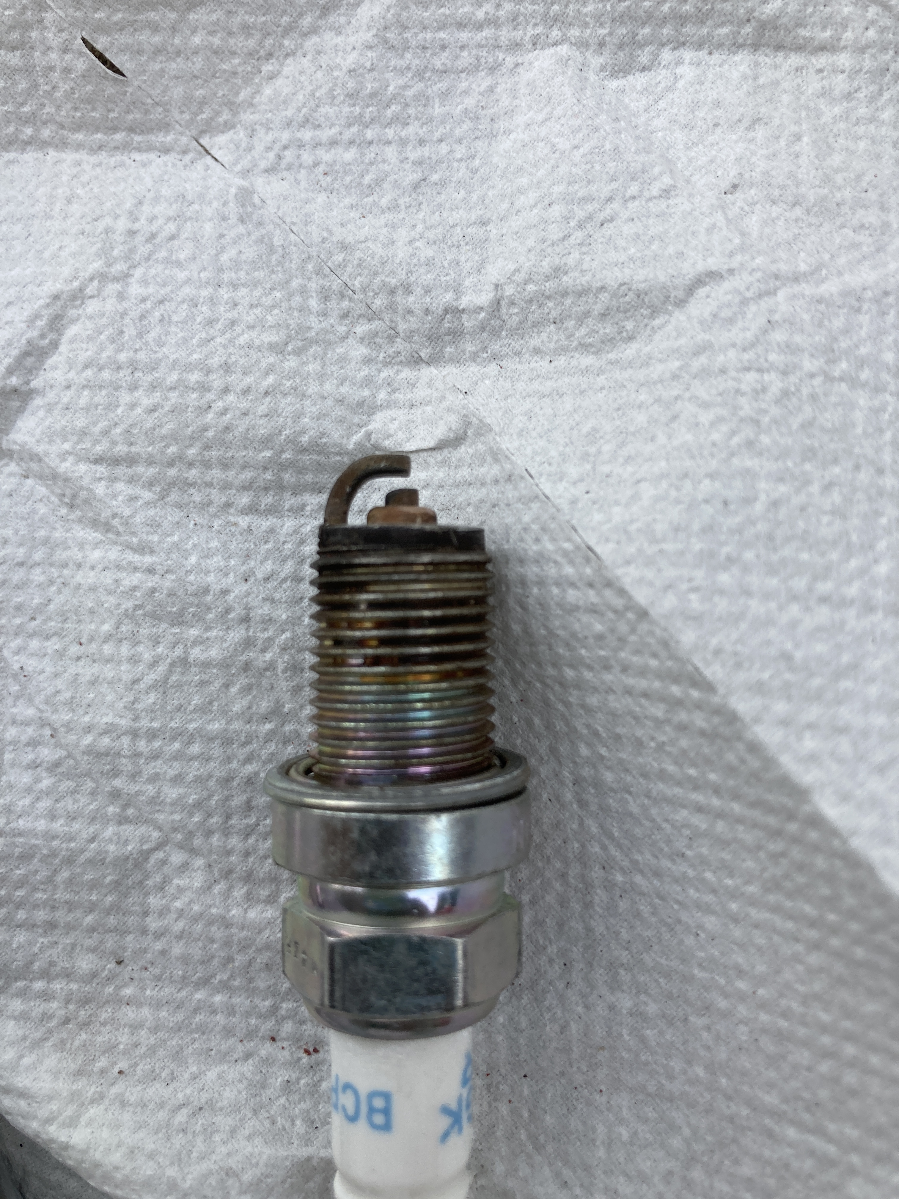

Ouais, il y a 2-3 vidanges avec additif de mémoire.  :D
Sinon, au quotidien, ma caisse semble manquer de puissance. Surtout à la première grosse accélération.
Quand j'accélère pied au plancher, le moteur hésite et si je relâche un peu l'accélérateur, la puissance augmente.
Mais quand je fais une longue sortie arsouille, comme aujourd'hui. Et que j'exploite bien le moteur (le régime retombe rarement sous 4000tr/min). :o
Il pète le feu en permanence.  [:transparency]
Ça pourrait venir de quoi ?
(Twingo II 1.6L 16v)
Merci  :jap:
Message édité par Profil supprimé le 24-09-2021 à 17:04:17

campi
V8 FTW
Posté le 24-09-2021 à 17:45:24  profilanswer
Moteur pas assez chaud? T'as combien de km?

Posté le 24-09-2021 à 18:12:41  answer
Je pensais aux bougies de mon côté.
Il y a 2 réf NGK pour ce moteur.
Une en indice 7 et une en indice 6. Et j'utilise la plus froide.

n°64093431
campi
V8 FTW
Posté le 24-09-2021 à 18:14:46  profilanswer
Et c'est quoi qui est monté normalement? N'importe laquelle où c'est par rapport au pays?
n°64093441
Posté le 24-09-2021 à 18:17:05  answer
PFR7Z-TG normalement, mais même en France, certains sont tombés sur des PFR6G-9 en première monte.
Je n'ai pas fait le premier remplacement, donc je ne sais pas laquelle équipait la mienne.

n°64093780
campi
V8 FTW
Posté le 24-09-2021 à 19:39:45  profilanswer
Plus qu'a démonter.

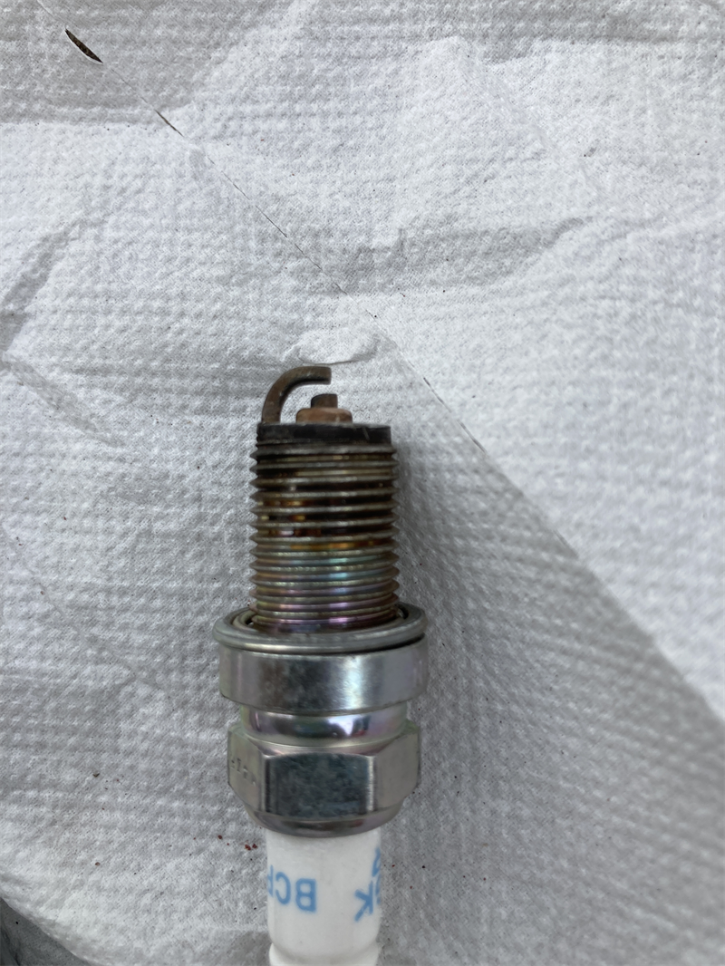

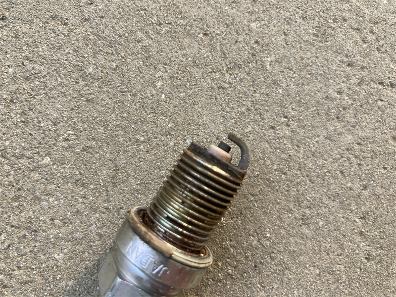

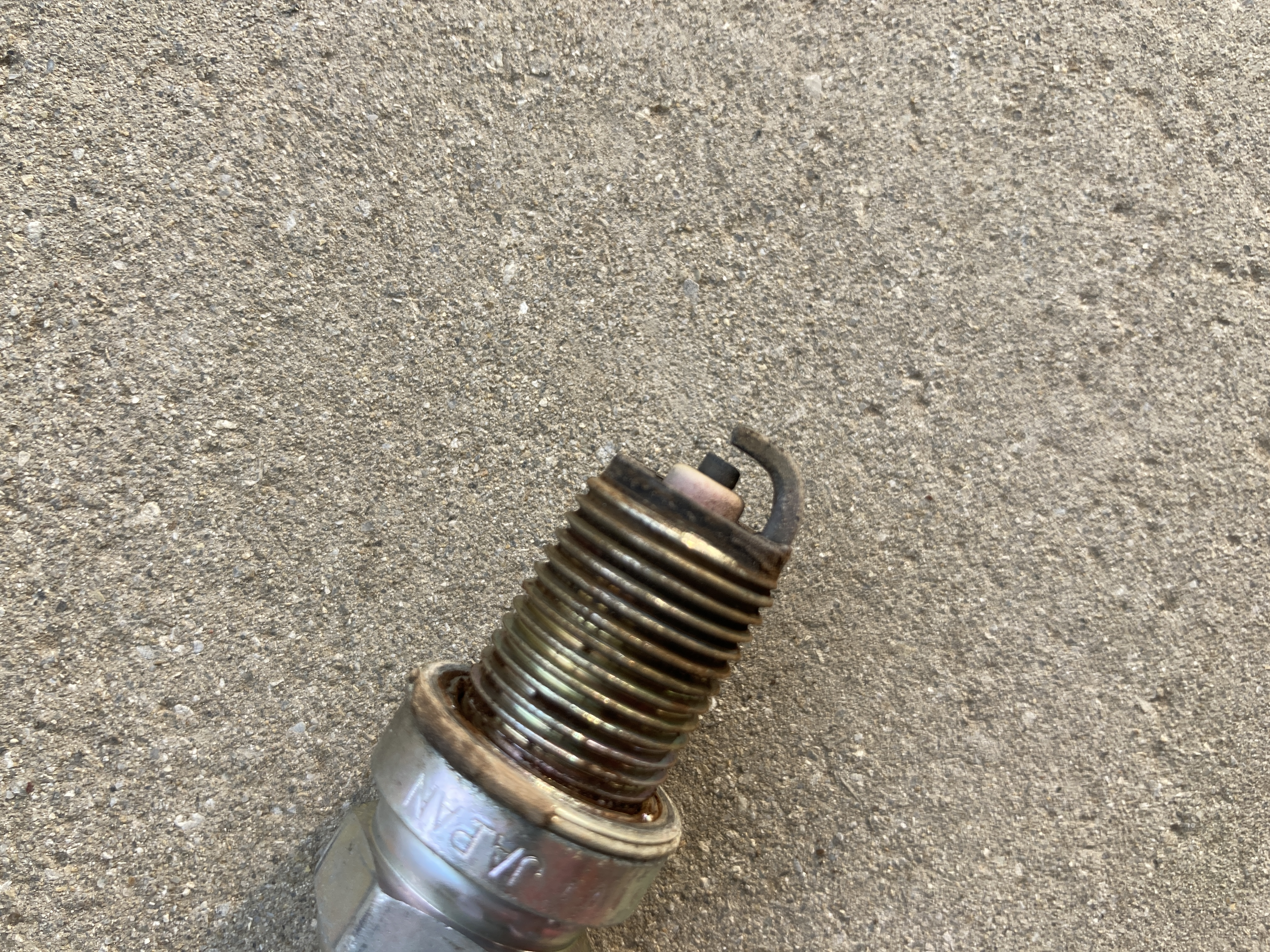

Bonjour,
Je rencontre quelques soucis avec ma megane essence de 98 moteur E7J. Je n'y connais rien en mécanique...
J'avais bcp de mal  à démarrer depuis quelques temps...en plus d'avoir des ratés et de caler très souvent au feux, stops... (même voiture bien chaude).
Et surtout de ne pas pouvoir redémarrer tout de suite si je calais (voiture froide ou chaude)...j'étais obligé d'insister sur le démarreur et espérer avoir assez de batterie avant de la vider complètement...(heureusement j'avais un booster qui me permettait au bout d'1 certain nombre de tentatives de finir par démarrer si j'avais encore assez de jus...)
J'ai changé:
- le capteur PMH et sa connectique (problème connu)
- la batterie qui avait 5 ans et dont les tensions étaient très faibles (morte en fait)
- le filtre à air (l'ancien devait avoir 10 ou 15 ans)
Elle démarre bcp mieux, le régime moteur est stable, je ne cale plus...
Sauf que: si je rate le premier démarrage, j'ai du mal à redémarrer...que le moteur soit froid ou chaud...même si ma batterie neuve me permet à force d'insister avec la clef de finir par partir en ayant encore du jus ds la batterie !
EDIT: moteur chaud c'est plus dur de redémarrer si je me suis arrêté à la boulangerie 5 minutes. Je fini par y arriver, mais c'est au prix de nombreuses tentatives pendant quelques minutes...heureusement que la batterie est neuve !!!
1) Est ce que ça pourrait venir des bougies ? (elles ont même pas 5 ans et peut être 30 000kms, les précédentes identiques avaient duré environ 17 ans et 130 000kms, mais elles étaient vraiment très usées)
Y'en a 3 qui sont ainsi:
https://rehost.diberie.com/Picture/Get/r/50111
1 plus usée ainsi:
https://rehost.diberie.com/Picture/Get/r/50112
Je change ou pas ? (celles d'origine étaient vraiment bien pires)
2) Ou bien je me plante et c'est autre chose? (ce qui me fait tiquer c'est vraiment le fait de galérer pour redémarrer après un court arrêt ou si je cale au 1ier démarrage...sachant que le 1ier démarrage est toujours quasi nickel: 1 tour de clef légèrement insistant et ça démarre !)
A noter pour être complet que je roule à l'éthanol à 100% sans boitier, avec juste une résistance sur la sonde de T°C et un interrupteur que j'active pour aider le démarrage à froid pendant quelques mètres ou minutes selon la T°C extérieur.
MAIS depuis ces problèmes récents, j'ai complété mon réservoir avec du SP98 pour écarter l'éthanol de l'équation (vu ce que j'ai rajouté, le problème ne peut plus être lié à l'éthanol, et prochain plein je ne mets que du 95 ou 98 pr valider mon hypothèse excluant l'ethanol) ;)
Message édité par matchat le 25-09-2021 à 20:42:08
