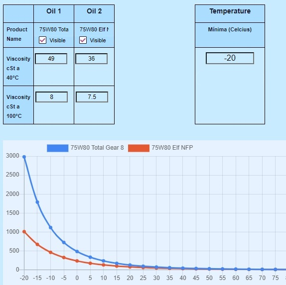

Chez PSA, c'est de la 75W80 GL4+ normalement. Total Gear 8 d'origine. Elle est pas chère, mais c'est de la minérale qui vieillit mal et plus visqueuse à froid.
Il y a un monde entre ça et la Elf NFP 75W80 GL4+, surtout en hiver.
https://rehost.diberie.com/Picture/Get/f/49869
