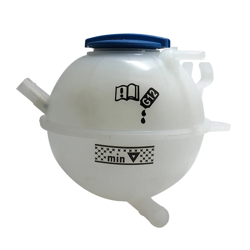

salut, :hello:
souci de liquide de refroidissement
j'ai une ancienne, mais parfaitement entretenue, citadine VW Golf VI 1.4 TSI, qui en raison de la pandémie COVID, a très peu roulé ; d'ailleurs elle sert généralement à des trajets urbains de quelques dizaines de km, en tout cas rarement plus de 100 km par trajet, donc max 200 km/j ; puis, elle passe ses nuits au garage en sous-sol, au frais et au sec
https://content.invisioncic.com/m304542/monthly_2008_11/aw6yy3.jpg.ee8c55b0708d056f6294f98438320f17.jpg
son dernier entretien, auprès d'un garagiste agréé par la marque, date de l'année passée
suite au bref allumage du voyant du thermomètre rouge (en éteignant et rallumant le moteur, le voyant c'est éteint), à froid, directement à l'allumage dans le box de garage (15 à 20 °C), je viens aujourd'hui de me rendre compte que le réservoir du liquide de refroidissement est quasi vide ; dans le box de garage et sous le capot aucune trace de fuite ; le bouchon du réservoir est bien en place, bien fermé ; je n'ai jamais senti d'odeur via la ventilation, le chauffage ou l'airconditionné - bref, rien de suspect, aucun signe annonciateur :sweat:
https://www.certi-pro.ca/wp-content/uploads/2015/09/dashboard8_0-e1483883974631-300x294.jpg
le réservoir en question est le gros récipient rond en plastique transparant, avec le grand couvercle bleu à visser, à gauche de l'image :
https://content.invisioncic.com/m304542/monthly_2008_10/SOIIC24.jpg.69768990e11b20250b0f00ec44d7af47.jpg https://ae01.alicdn.com/kf/HTB1JRGRbBcHL1JjSZJiq6AKcpXan/Bouteille-et-bouchon-de-r-servoir-de-liquide-de-refroidissement-pour-GOLF-MK6-GTI-JETTA-MK5.jpg
la jauge de température se stabilise pourtant toujours bien à 90°C, sans varier (au milieu du petit cadrant, en bas à gauche de l'image)
https://content.invisioncic.com/m304542/monthly_2019_11/652342015_large.golfplus.png.400bb4de729f3399e76fab13ef2bd982.png
alors, quid ?
est-ce que du liquide de refroidissement peut ainsi disparaître, s'échaper, se consommer, ou est-ce le charagiste qui aurait vidé le réservoir et oublié de le remplir ?  [:chewyy]
qu'est-ce qui pourrait expliquer cette étrange situation ? :??:
je n'ai jamais eu pareille histoire, et cela fait longtemps que je roule...  [:airforceone]
d'avance merci pour vos lumières  :jap:
Message édité par PitOnForum le 22-08-2021 à 14:46:47
n°63535900
manisque
Posté le 20-07-2021 à 20:52:54  profilanswer
L'afficheur de température de pas mal de voitures récentes n'est pas très fiable et va placer l'aiguille au milieu tant que la température réelle est correcte à +/- 10°C. Tu peux avoir une mesure plus précise par le port OBD.
Il y a un souci fréquent sur les VAG récentes avec l'EGR refroidit avec le liquide de refroidissement. Le bouzin n'est pas très étanche et fuit dans l'échappement.
À part remplir le réservoir et surveiller le niveau régulièrement (à froid, sol horizontal), tu peux mettre un bout de scotch à peinture pour relever facilement le niveau et éclairer par le bouchon (à froid) si le réservoir est trop opaque ou que tu as mis de l'eau déminéralisée dedans :o.
Si ça fuit beaucoup et qu'il ne risque pas de geler, l'eau déminéralisée est sûrement moins polluante pour le catalyseur et l'environnement que du liquide de refroidissement.
Des autres soucis classiques, c'est le radiateur d'habitacle qui fuit et le bouchon de réservoir dont la soupape est bloquée ouverte (souci contraire sur les BMW agées qui à tendance à fissurer le radiateur ou exploser des tuyaux avec la pression :D).
Ça ne dispense pas de regarder un peu partout pour des traces de fuites (pompe-à-eau, boitier thermostat, tuyaux le long du bloc, radiateur). Les caches en plastiques sous la baie moteur peuvent facilement retenir les liquides au point que tu ne voies pas de fuite, mais que ça répande sur la route en roulant.
Dans tous les cas, mettre un bidon de LDR ou de flotte dans le coffre et surveiller la température est une bonne idée pour être tranquille :jap:.
n°63535912

n°63535940
chaced
Posté le 20-07-2021 à 20:58:30  profilanswer
Mon tdi 1.6 consommait pas mal d'eau, j'y fesais attention, mais c'était un tdi avec problème egr, je ne sais pas si le tsi est touché.
n°63536010

bon, je vais déjà commencer par ça :
1° l'achat d'un bidon de 1,5 l de liquide de refroidissement VAG rose G?? (à vérifier) d'une marque
2° remplir moi-même le réservoir quasi vide
3° rouler avec le réservoir correctement rempli
4° surveiller quotidiennement le niveau à la recherche d'une possible fuite
5° si plus rien à signaler après ça, je mentionne l'incident au prochain entretien
6° si le problème persiste, j'immobilise le véhicule et me rends au plus vite au garage pour une révision et possible réparation
en tout cas, merci pour vos retours  :jap:

Ton voyant de surchauffe, il s'allume seulement en cas de surchauffe, ou aussi quand le niveau est bas s'il y a un capteur ? (je me suis jamais trop intéressé à ça :o Ou ce serait plutôt une alerte niveau bas à l'OdB ?)
Car sur ma caisse de pauvre, pas de capteur pour le niveau, et il s'allume à 120°C.  [:didier frogba:5]
Si elle a manqué de liquide au point de surchauffer, il faudrait vérifier s'il ne faut pas purger le circuit aussi. Si pas automatique.
manisque a écrit :
On peut aussi remplacer le liquide en fonction des dispos, ça ne fait pas de grosse différence vu que les technos (joints/tuyaux, matériaux bloc/culasse/rads) sont les mêmes chez tous les fabricants auto.
Ouais. A la place du Type D, j'ai roulé pendant 5 ans avec du Glysantin G33, puis 1 an avec du Holts universel, et maintenant, de nouveau du G33.  :D
edit : J'ai enfin trouvé les équivalences VW chez Glysantin :o
https://www.glysantin.de/fr/faq/que [...] g11-ou-g12
Mais je sais pas si c'est une bonne idée de changer de techno. Type D, G33, Holts, c'est de l'organique.
Remplacer du minéral, par de l'organique, probablement oui. Mais passer de l'organique à de l'hybride ?
Message édité par Profil supprimé le 21-07-2021 à 13:09:15

l'ordi de bord est très limité sur ma Golf ; la seule température indiquée est celle ambiante...
vu que le moteur était parfaitement froid, je venais de démarrer la voiture dans le box de garage bien frais, et vu que le réservoir est quasi vide, j'en déduis que le voyant c'est allumé en raison du réservoir vide
mais alors, pourquoi s'est-il éteint en coupant puis rallumant le moteur, pourquoi ce voyant ne reste pas constamment allumé, tant que ce réservoir n'est pas rempli ?
j'aurais aimé que le système me prévienne tout de suite que le réservoir se vidait ou était mal rempli (trop plein ou trop vide)
Message édité par PitOnForum le 21-07-2021 à 14:00:22
