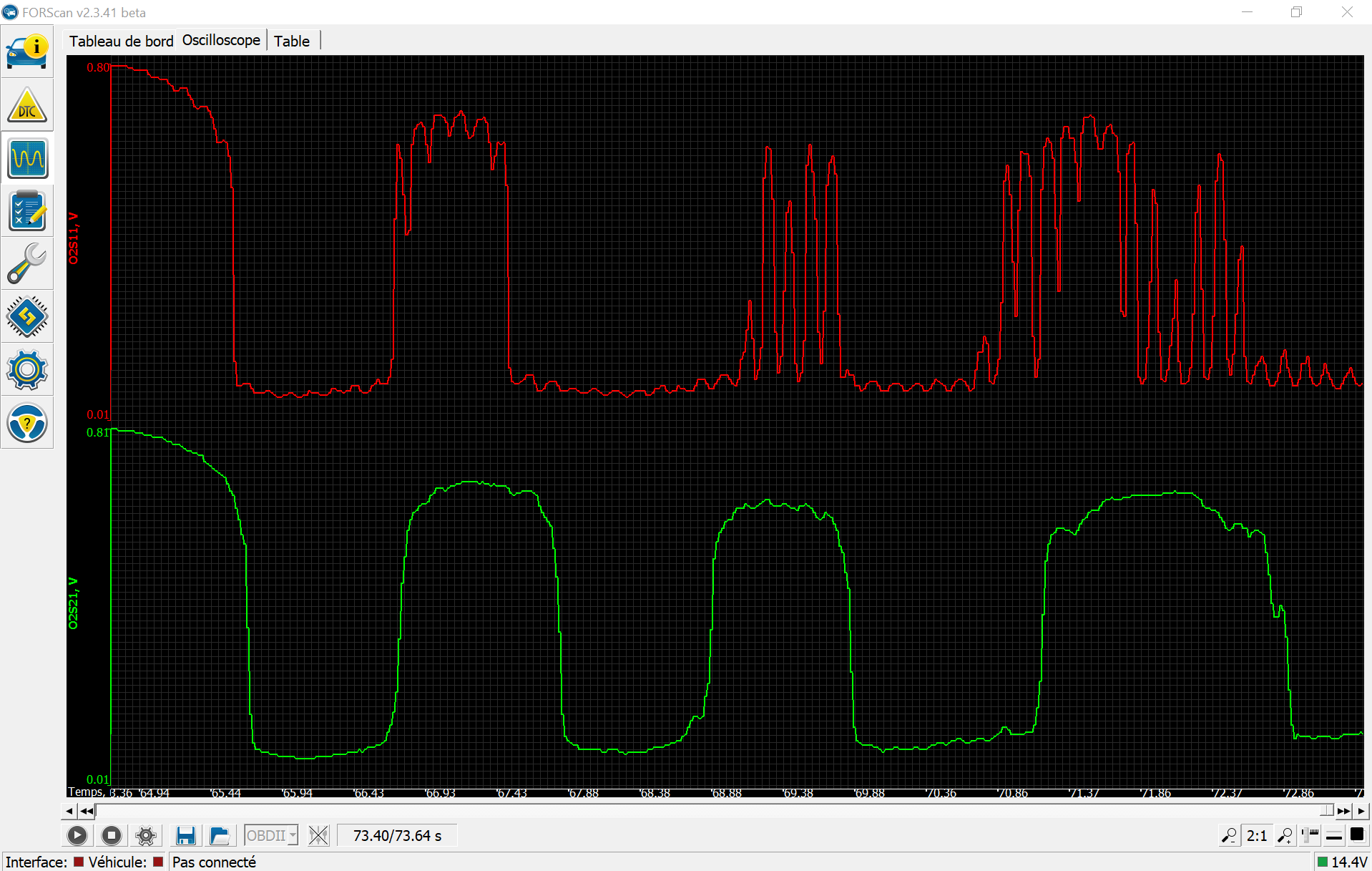

Posté le 22-07-2021 à 20:00:52  profilanswer
L'an dernier j'ai eu un code (me souvient plus duquel) m'annonçant que les lambdas avaient un temps de réponse trop faible.
Elles ont été remplacées peu de temps après en même temps que la grosse révision.
Il y a peu, 100m après le démarrages je me retrouve avec aucune réponse de l'accélérateur au milieu du rond point à côté de chez moi, ça a duré 2-3 secondes et pas d'autres soucis depuis.
code relevé P2298 sonde hors limites pendant la décélération rangée 2
Ce soir, j'ai regardé vite fait les signaux des lambdas amont, c'est pas terrible :
https://rehost.diberie.com/Picture/Get/t/45172
Pour ce screen, j'ai pas fait trop chauffer le moteur, je ferait un screen quand j'aurais besoin de la voiture.
Ah oui, la rangée 2 c'est la verte.
Sonde rouge HS ou faut que je regarde les connectiques ?
