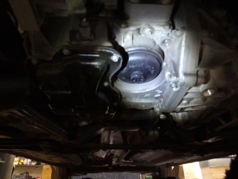

J'ai réalisé ma première vidange (Dacia Sandero TCe 90) ce jour, succès partiel.
Je ne suis pas parvenu à dévisser le bouchon du filtre à huile.
La douille utilisée ( https://i2.paste.pics/1502db78853c3 [...] 095772.png ) glissait, le bouchon ( http://www.aquaramiaud.com/wp-cont [...] 68x576.jpg ) ne bougeait pas.
1- Aurais-je dû bourriner avec la clé à molette ?
2- Est-il grave de faire 10 ou 15k km supplémentaires avec le filtre à huile qui en a déjà vu 20k ? [:tinostar]
3- J'avais prévu un anneau torique en caoutchouc pour remplacer celui du bouchon de vidange. Finalement il n'y avait qu'une rondelle en métal, et l'anneau torique tenait pas trop (il doit être trop grand), j'ai remis la rondelle en métal. Devrais-je m'inquiéter de l'absence de joint en caoutchouc ?
Message édité par Poly le 13-06-2021 à 00:55:12

Sur sa voiture c'est une cloche en plastique avec un joint torique à remplacer (vendu avec le filtre).
Tu es sûr que la douille est de la bonne taille? Ça ne devrait pas foirer la cloche comme ça. On dirait une douille chinoise. Avec l'économie de le faire soi-même achètes Facom, c'est pas beaucoup plus cher pour des douilles à l'unité.
Et oui ce serait grave de faire 10k km avec ce filtre. Selon où il est pas besoin de vidanger à nouveau change juste le filtre (de l'huile va couler en le sortant toutefois).

Tu peux rouler avec l'ancien filtre même si c'est pas idéal. Par contre ne tarde pas à le changer.
À mon avis il faudra que tu attendes moins pour la prochaine vidange, parce que sans changement de filtre tu as "pollué" ton huile fraîche.
(il n'y a pas si longtemps - 15~20ans, on conseillait de changer le filtre 1 fois sur 2 sur les vieilles rougnes. On faisait les vidanges tous les 9000km aussi faut dire :o ).

rappa a écrit :
Si c'est une cloche en plastoc dans lequel tu changes juste la cartouche papier (comme ici), je conseillerais pas de taper dessus.
La voiture était bien chaude quand tu as tenté de dévisser ?
C'est effectivement en plastique, et en cherchant une photo sur le net pour illustrer, j'ai trouvé une photo du machin cassé.

Ha mince, il faut tout revidanger  :pfff: vaut mieux faire ça froid ou tiède, déjà pour pas se brûler avec l'huile, et le plastique en chauffant à dû gonfler d'où le blocage. Faut pas hésiter à mettre un coup sec pour débloquer, c'est en forçant doucement qu'on peut manger le plastique. La douille est de combien? Sur 207 c'est du 27mm, là on dirait que c'est tout petit.
