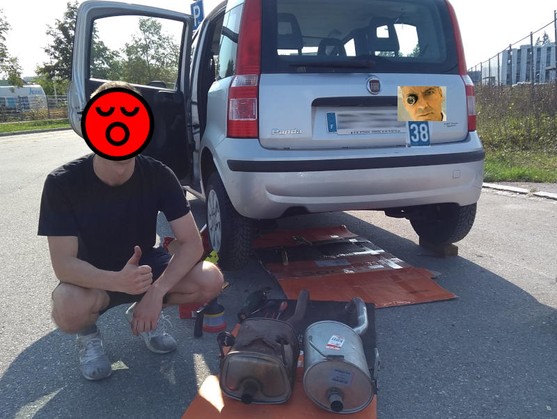

Jay Kay a écrit :
Si un garagiste plutôt fiable  me le recommande, c'est qu'il faut faire qqch...
Voilà la différence entre "recommandé" et "nécessaire" :
http://monorailc.at/hfr/2020/09/toto.jpg
http://www.monorailc.at/hfr/2020/09/croustille.jpg
Il y a le test du tournevis : tu tapes le truc en question avec un tournevis, et si ça traverse, c'est raté :o.
