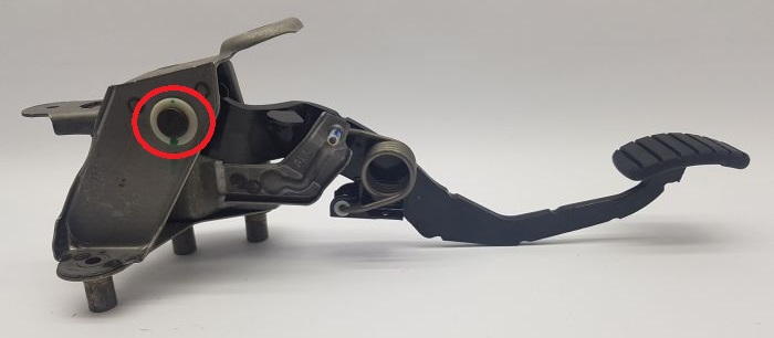

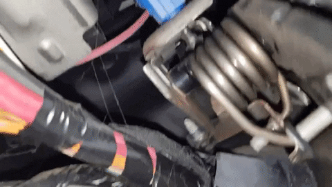

Clio 3 dci 2009 245 000kms.
J'ai un jeu dans la pédale avant que celle ci n'embraye. Ca vous parle ?  C'est mort ?  C'est réglable ?
Merki !

Il manquerait pas un truc là ?
https://rehost.diberie.com/Picture/Get/f/40298

je va voir
https://www.youtube.com/watch?v=H4jLzhisGb4
me semble pas  :(
Quelle galère l'accès !
https://www.youtube.com/watch?v=KsTAhO7ORf0

Posté le 12-05-2021 à 15:27:23  answer
C'est surement un autre fabricant si c'est pas foutu pareil.
Mais il y a quand même un jeu anormal à cet endroit. Visible dans la première vidéo, non ?

jydi75
Nez vierge Since 2019
Posté le 12-05-2021 à 15:39:07  profilanswer
https://media.giphy.com/media/uXObE [...] /giphy.gif la le jeu tu penses ? a gauche ?
Message édité par jydi75 le 12-05-2021 à 15:39:31
n°62918561
Posté le 12-05-2021 à 15:40:34  answer
Ouais.
