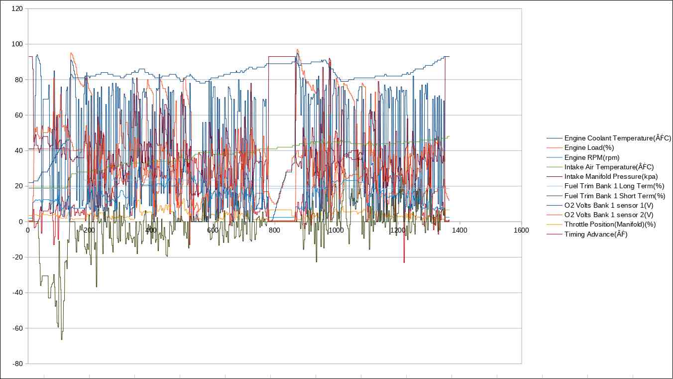

Tout à fait, et on peut même mesurer en roulant et faire des jolies courbes :
https://monorailc.at/data/galleries/2019_blondmobile2/resized/2007_obd_plots.jpg
(Broutage à cause d'une fuite d'admission ici :o).

j'ai vu une application sur android, AUTO DOCTOR, qui fais des courbes, avec plein de capteurs, via le boitier OBD2, je tenterais peu etre le coups également et vous balancerais tous ce charabia  :o
Message édité par Foxus666 le 11-05-2021 à 22:45:27
