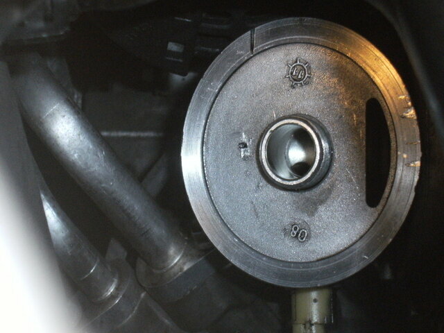

n°62767152
Eddy_60
Défenseur des chats opprimés ⭐
Posté le 26-04-2021 à 18:52:29  profilanswer
chienBlanc a écrit :
Comment as tu fait pour l'abimer ?  :??:
Ca fuit ?
https://zupimages.net/up/21/17/23k0.jpg
https://www.carter-cash.com/upload/media/product/0001/04/6eb89dd34e3d3dca382d425c415c8e2fb5fbf54c.jpeg
Je pense que chez Renault, ils serrent au pétard comme les roues le filtre à huile, c'est pour ça que j'ai dû le terminer à la scie à métaux.
Quand je passe ma main autour du plan de joint, c'est plein d'huile et ça crache une flaque sur le carter plastique.
La fuite peut venir de là ?
Si je badigeonne de pâte à joint noir en serrant bien, je suis tranquille ?
Biensûr avant dégraissage à l'acétone.
Message édité par Eddy_60 le 26-04-2021 à 20:59:13

n°62768532
Eddy_60
Posté le 26-04-2021 à 21:16:46  profilanswer
Demain je vais faire ça, de tout de façon j'ai pas d'autres alternative que de commander la pièces d'occasion..
Si ça tient, je serais content d'éviter une purge du liquide de refroidissement + le changement de la pièce à 50€ d'occasion avec l'état incertain..
Limite si vous avez un conseil sur comment mettre cette pâte noire pour que ça accroche et tient bien dans le temps ?
En mettre peu, ou une large épaisseur, faire sécher, graisser mon joint de filtre avec de l'huile et visser..
 [:eddy_60:1]
