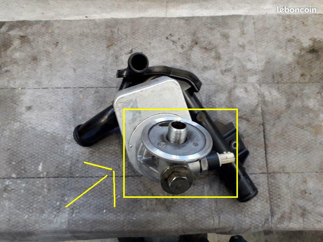

Posté le 08-04-2021 à 13:23:58  profilanswer
Bonjour,
https://zupimages.net/up/21/14/asvv.jpg
quelqu'un peut m'aider à trouver un site pour acheter un refroidisseur d'huile, la partie au-dessus du radiateur d'une clio 1.5 dci de 2008 ?
J'ai tenté quelques sites dont oscaro sans succès.
D'occasion, je suis pas convaincu parce que j'ai trouvé sur le bon coin et peut être que neuf ailleurs que chez Renault c'est le même prix ?
