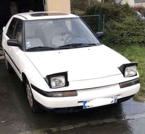

La Mazda 323F version BG, celle qui est bien profilée, avec les phares relevables ! [:cerveau love]
Et c'est courant les problèmes de rouille sur ces voitures ?
Oui c’est bien elle, elle a plus de 350 000kms elle roule nickel et as passer le contrôle technique l’an dernier les doigts dans le nez. Quoi que ont en dise les ancienne voiture c’est du solide
https://www.zupimages.net/up/20/49/nxh7.jpeg

Posté le 06-12-2020 à 22:55:44  profilanswer
Arrgh je veux la même ! [:cerveau plugin]
Bien vu pour la donnée du kilométrage. Faudrait pas que je me focalise dessus.
Tu l'as depuis longtemps ?
