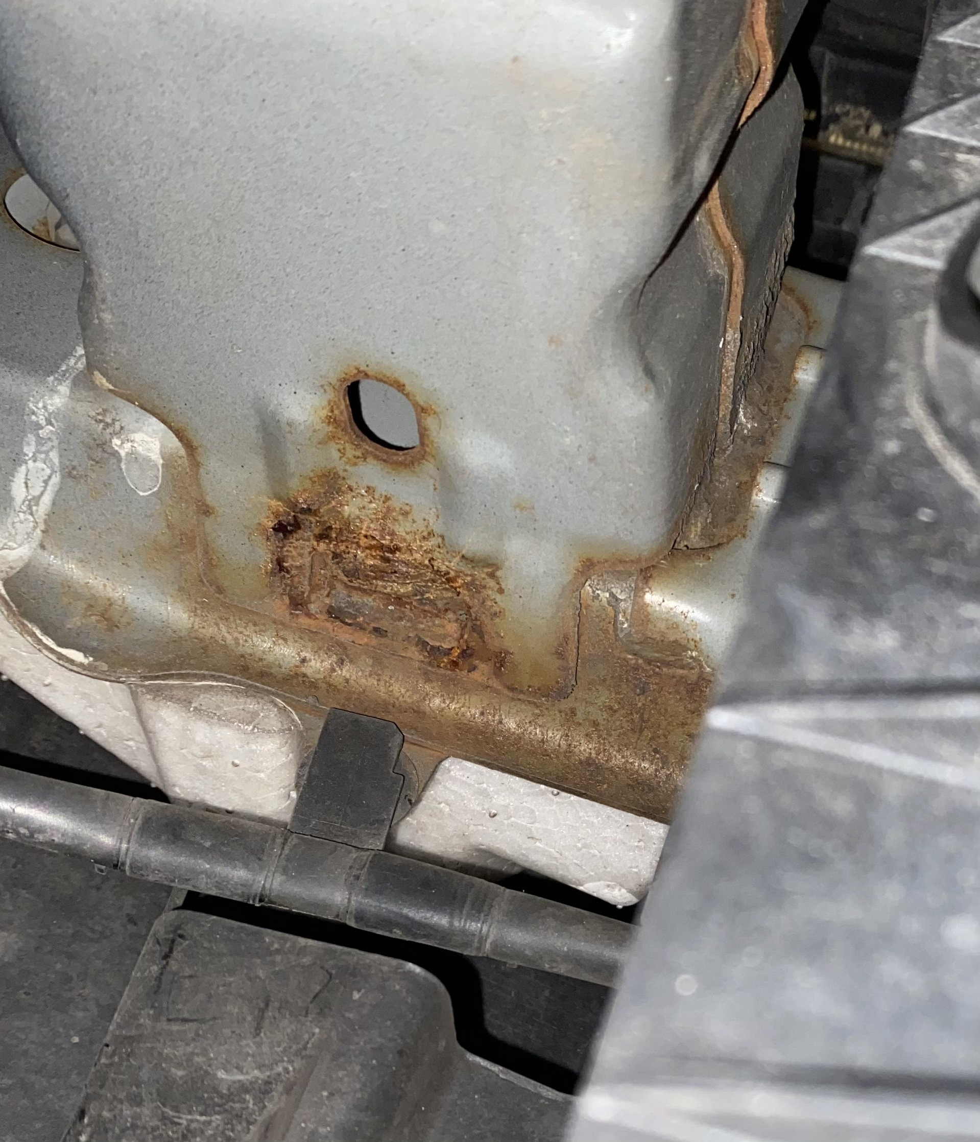

Je vien de bon matin frotter et taper avec mon tourne vise j’entend bien le bruit de la ferraille est aucun troue, donc d’après vos message ça serai de la rouille non perforante donc sans contre visite
Mais c’est un endroit ou une pièce et soudée sur l’autre et ont dira que celle du dessus est perforée mais pas celle du dessous

spacemaste​r2
Posté le 07-12-2020 à 09:38:27  profilanswer
Oui,la tu peux le poncer avec du gros papier ou mieux avec un outil rotatif pour enlever le maximum de rouille,puis un gros coup de peinture autirouille grise et terminer.  [:binary finary:6]
Donc d’après Vous, elle n’est pas soumis à contre-visite malgré la première partie de la pièce qui est quand même légèrement perforé mais retenu par la deuxième ?
Je pense que j’irai voir mon garagiste jeudi pour faire un point avec lui.

spacemaste​r2
Posté le 07-12-2020 à 09:42:16  profilanswer
Non certainement pas,en plus sur une traverse..

erwan004
Posté le 07-12-2020 à 09:51:27  profilanswer
J’ai inspecté toute la voiture, elle est vraiment que rouillé à l’avant sur cette traverse mais pas ailleurs
Heureusement qu’elle est saine ailleurs
Message édité par erwan004 le 07-12-2020 à 09:52:00

spacemaste​r2
Posté le 07-12-2020 à 09:56:14  profilanswer
Méfiance avec le garagiste,si il est pas honnête, il peut te raconter qu'elle ne passera pas au contrôle et qu'il faut tout changer
Le mieux est de le faire toi même, histoire que la rouille se s'aggrave pas dans le temps
https://www.zupimages.net/up/20/50/slhr.jpeg
C'est un moindre mal, mais il vaut mieux traiter ça rapidement, et aussi à l'intérieur de la traverse.
Est-ce qu'il y a des évacuations d'eau bouchées ou quelque chose qui ferait que l'eau s'accumule dans la traverse?
Regardes aussi sous les caches (passages de roues, bas de portières, intérieur des panneaux de carrosserie, supports de moteur/rad). Ça peut aussi se propager vite par l'intérieur et ne se voir qu'une fois trop tard :/.
C'est superficiel, pas vraiment grave.
Il y a l'acide phosphorique d'efficace pour enlever la rouille, puis peinture.
ou du Frameto gris, ça ira plus vite.

Posté le 07-12-2020 à 18:16:14  profilanswer
Va falloir acheter le petit outil à brossette rotative qui permet de poncer la rouille, puis un produit pour traiter la rouille, puis ensuite une peinture de protection grise que tu étales au pinceau.
Ça sera suffisant pour tenir jusqu'à la fin de la vie de la voiture (elle mourra d'autre chose bien avant que la rouille finisse par casser la traverse).
N'oublie pas les lunettes de protection, pour ne pas se prendre les débris de rouille dans les yeux, ainsi que le masque anti-poussières (celui contre le covid-19 peut faire l'affaire).
D’accord merci à tous pour vos conseils, avez-vous une préférence pour l’anti rouille
Utiliser vous dès chandelle pour travailler sous la voiture ou autre chose ?
Une traverse comme la mienne ça ce change ?
