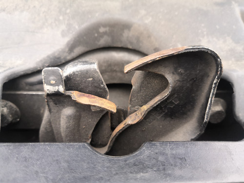

taxalot-
Posté le 27-08-2020 à 08:29:01  profilanswer
Bonjour,
J'ai un petit soucis avec une Seat Ibiza de 2000.
Le capot avant ne se ferme plus très bien.
Je pense avoir trouver le suspect.
https://iili.io/d4PBet.md.jpg
A mon oeil de non expert, c'est tordu. Ça se répare facilement en garagiste , où on risque de me faire raquer une blinde ?
Merci a tous.
Journalisme Total ? | Retropudding | Débranchés |
n°60578222
spacemaste​r2
Posté le 27-08-2020 à 09:32:54  profilanswer
Une serrure de capot,tu dois trouver ça en casse pour 20 balles,plus une demi heure  de main d'oeuvre je pense..
On dirait qu'elle a été forcée
n°60578358
taxalot-
Posté le 27-08-2020 à 09:49:50  profilanswer
Non, pas forcée.
Cette voiture a un problème débile d'autoradio/console qui s'allume tout seul, y compris quand les clefs ne sont pas sur le contact. Tu reviens le matin, la batterie est vidée.
Apparement, très galère à réparer, et sans garantie que la panne ne revienne pas. Résultat, j'ai installé un coupe batterie, et je la coupe quasiment à chaque arrêt, par habitude et précaution.
A force d'ouvrir et de fermer pendant 20 ans, je pense que le loquet a du se péter.
