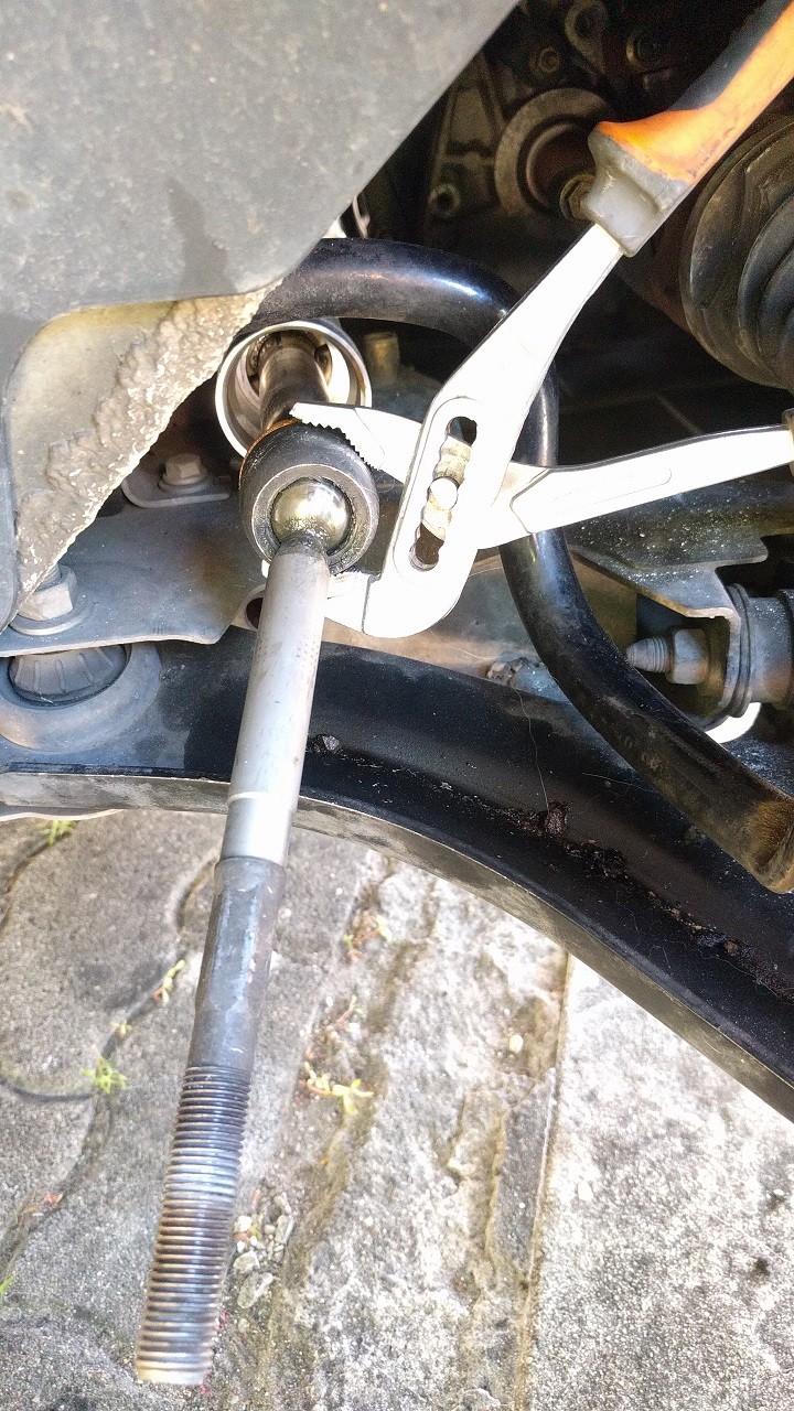

gsi spirit a écrit :
Tu mets un cric dessous pour la mettre en contrainte
Suis bloqué par le berceau en fait, ça marche pô :o
Je rageance, saloperie de truc
Ca marche ce genre de machin ?
Même en braquant les roues?
n°60374317
trashfrann
Maître Poireau
Posté le 31-07-2020 à 15:53:30  profilanswer
Ouais, c'est tout pile en dessous
https://img.super-h.fr/images/98005a645194ab65bd72476e9fbbd1af.jpg
Et forcément, j'ai pas de pince magique pour desserrer cette saleté et la mienne est bien trop longue et tape sur absolument tout ce qui traine (transmission, amorto, ferraille) donc j'ai pas assez de battements et je peux pas bien poser les mains :o
J'ai fait brico et norauto, ils ont rien non plus s'en rapprochant
Jvais tenter le machin sur Amazon, livré dimanche normalement :D
Message édité par trashfrann le 31-07-2020 à 15:53:47

Il faut une clé a griffe,avec une multiprise tu vas manquer de force,c'est pas mal bloqué quand même  [:moooonblooood:4]

oui une stillson c'est le top a condition de réussir a la faire passer.
https://www.amazon.fr/WOWOSS-Extrac [...] NrPXRydWU=
Intéressé pour savoir si ça marche mieux que ce que j'avais acheté à l'époque [:wade:3]
https://reho.st/self/b6b89bba4e5d31a9b6906c5125a9e8bb01afbadf.jpg
