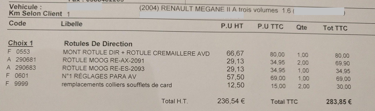

trashfrann a écrit :
Le réglage du //isme est donc bien compris :jap:
https://img.super-h.fr/images/91cdb [...] 2f4d8e.jpg
Tiens, je réup ça parce que je viens de capter qu'ils facturent 2 rotules de direction (RE-AX-2091)  [:transparency]
Il y aurait une quelconque raison à ça ou c'est une erreur ?
Parce que bon, je sais bien qu'il faut vivre mon bon monsieur mais le machin prend déjà 10 balles à rapport d'Oscaro et la biellette c'est carrément le double du prix :o
Côté marque, y'a une grosse différence entre du Febi Bilstein ( https://www.oscaro.com/biellette-de [...] FNoBCCxqA2 ) et du Moog ?
Ce dernier a l'air pas mal, en tous cas il est vendu avec plein de docs techniques plaquettes de pub qui envoient du rêve  [:milf and duck lover:4]
Edit : et à la louche, c'est à peu près quoi le diamètre d'un collier de serrage pour un soufflet de cardan ? Je vois un peu toutes les tailles :o
Question probablement très con je l'admets mais j'en ai pas la moindre idée :o
Message édité par trashfrann le 02-07-2020 à 22:10:48
