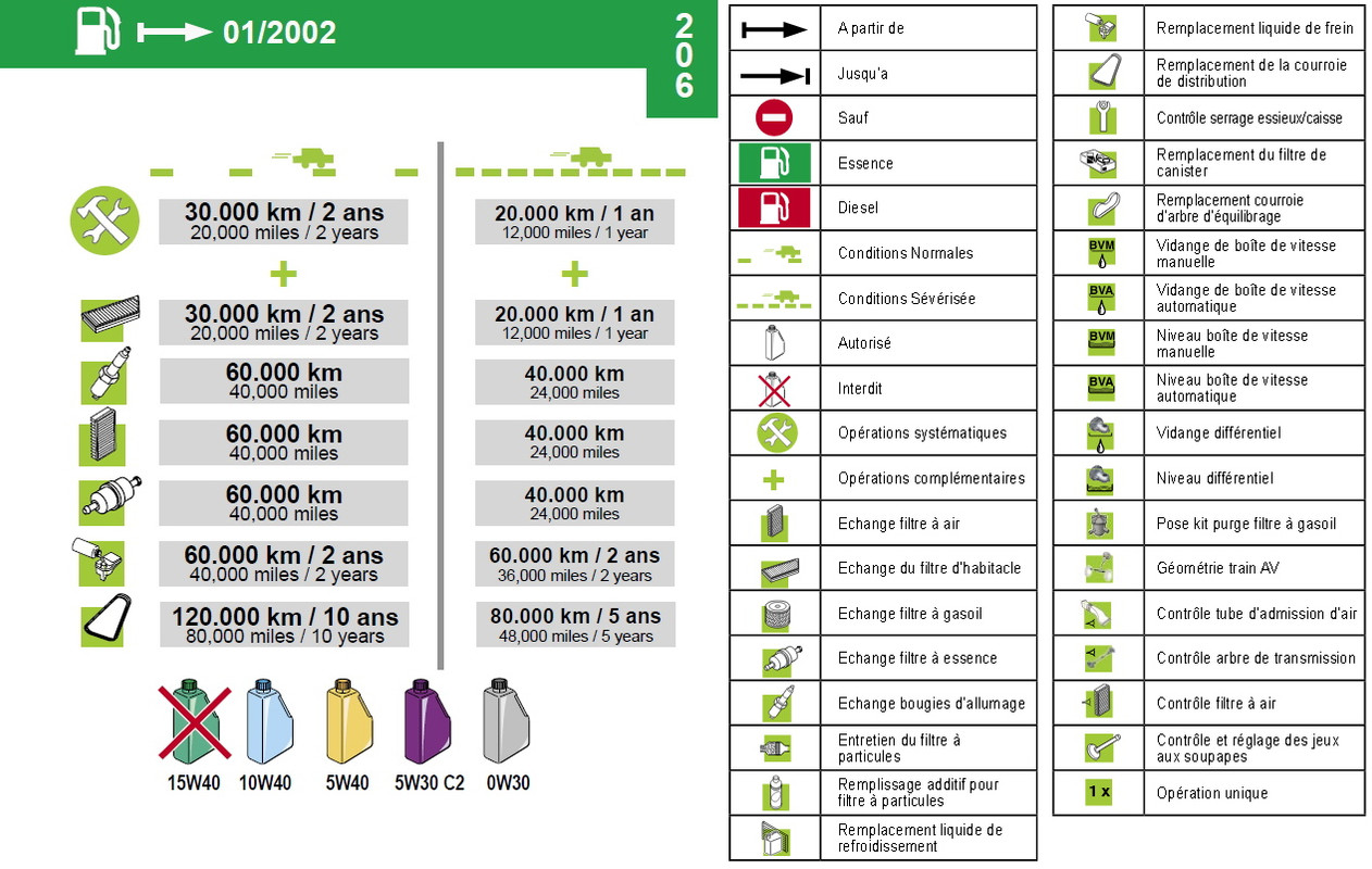

J'ai aussi l'impression qu'on te donne des chiffres plus ou moins farfelus pour remplir les rendez-vous :o
Par exemple sur mon second véhicule (une 206 1,4e) qui roule peu et qui est bien entretenu, tous les garagistes me disaient tous les 5 ans alors qu'au final sur un document (que j'ai conservé) que j'avais téléchargé directement sur le site de Peugeot il y a quelques années et qui a été retiré depuis , c'est clairement indiqué 120k / 10ans en "condition normale" et 80k / 5ans en "condition sévérisée"
https://i.postimg.cc/N07qydJ4/Entretien-Peugeot-206-essence.jpg
https://i.postimg.cc/N07qydJ4/Entre [...] ssence.jpg
Rouler peu c'est des conditions sévères .
C'est une voiture qui est utilisée régulièrement mais sur des courts trajets , cela fait genre en moyenne 200 bornes/mois , une utilisation normale d'un second véhicule...
Puis de la façon qu'est fait leur schéma , "conditions sévères" laisse clairement sous-entendre qui roule beaucoup...
Non, ça c'est que TOI que tu estime normal.
Pour un constructeur la normale c'est entre ~20 et ~100 kms par trajet. Seconde véhicule ou pas. Mais y a aussi tout un tas d'autres conditions comme rouler X kms dans un pays froid ou chaud, l'atmosphère poussiéreuse, les carburants de mauvais quaité, l’utilisation urbaine, l'utilisation prolongée à "haut" régime et j'en passe et des meilleures.
bref, en clair, dis toi bien que t'as 90% de chances d'avoir une utilisation classée sévère pour un constructeur.
Il faut dire aux graphistes de Peugeot de refaire leur schéma :o
