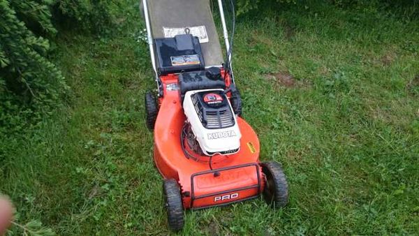

Simsou

Hello :hello:
Il y a la ficelle du lanceur d'une vieille tondeuse thermique du voisin qui a cassé...
On a changé la ficelle , le lanceur fonctionne cela démarre mais ensuite à chaque fois la ficelle se détend subitement genre après 3 ou 4 lancements.
Il y a une manip particulière sur ce modèle ?
C'est une tondeuse Kubota , cela doit ètre le mème modèle qu'on voit sur cette tof.
https://i.postimg.cc/D0MCg2m9/WB152114069-1.jpg
Message édité par Space le 14-05-2020 à 19:07:16
n°59785738
spacemaste​r2
Posté le 15-05-2020 à 14:37:47  profilanswer
C'est le lanceur qui est cuit non? c'est un systéme de cliquet

j'ai quasi la même, une NTD je crois, c'est le même système d'entrainement, j'ai cherché une courroie cette aprèm d'ailleurs. Moi aussi c'est très fatigué ..
La courroie se tend quand tu actionnes la poignée qui bascule la poulie arrière c'est tout.
Il y a des tendeurs, peut être que tu peux agir la dessus.

Où ils sont les tendeurs ? Tu parles du câble ? J'ai tenté de le tirer encore plus, mais elle ne bouge toujours pas...
J'ai l'impression que sur la mienne, la courroie est bien trop grande, même en poussant à fond le module qui entraîne les roues! Je me demande d'ailleurs comment cela fonctionnait avant! Tu as vu les vidéos ?

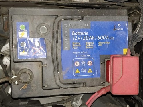

Mesdames, Messieurs bonsoir  [:cetrio:1]
Question probablement bête :
Avec le confinement, la batterie de mon véhicule (Clio 2 1.5 DCI) a pris un coup dans l'aile.
Je souhaitas donc en changer mais voulais une petite confirmation.
Elle est équipée actuellement d'une batterie 50Ah / 600A, en cherchant sa remplaçante, on me propose ce genre de modèle (52Ah / 470A)
Est-ce que les différences de caractéristiques sont-elles importantes? Qu'est ce ça impacte?
Vous auriez d'autres modèles à me conseiller?

passer de 600A à 470A, cela diminue la puissance de la batterie au démarrage.
En clair, tu auras moins de puissance disponible pour faire tourner le démarreur, et l'hiver, pas terrible.
Si tu n'habites pas dans une région froide, à la limite, mais sinon prend une batterie avec les mêmes caractéristiques, elle vieillira mieux.

Tips: Il est assez probable que la batterie de ta clio 2 ne soit pas celle d'origine.

C'est bizarre que ça fonctionnait avant et plus maintenant. Sur la mienne, j'ai un câble qui va de la poignée au pignon arrière, et il y a un tendeur à la poignée et un au milieu du câble.

Salut,non une 52 Ah ira trés bien,les batterie plus grosses sont réservées a des moteurs plus gros.

Je me suis dit la même chose.  :D Une capacité de 50 A­·h pour une Clio 2 diesel 1.5 L DCI, ça me parait faible.
C'est plutôt une batterie pour moteur essence 1.2 L.
Il vaut mieux prendre une batterie de 60-65 A·h minimum.
Vérifier les dimensions du bac à batterie avant de prendre trop gros, néanmoins.

Le 1.5 DCI est assez gros. Mon frère avait du 70 A·h d'origine dans sa Mégane 3 1.5 DCI, on vient de la remplacer par du 74.

Je vois sur la RTA c'est une 50Ah d'origine

Effectivement je ne garantie pas qu'il s'agisse de la batterie d'origine, même si c'est une Renault :o
https://img.super-h.fr/images/0fd304c90b34617492fb029265f55d73.md.jpg
Mon garagiste habituel partait également sur une 52Ah / 470A.
En terme de dimensions, si je voulais pousser les caractéristiques  celle-ci irait (60Ah / 540 A), je pensais donc m'orienter dessus.
n°59792192

Oui tu peux monter plus gros,si il y a de la place c'est pas un probléme  [:moooonblooood:4]

Tu nous as montrés deux batteries aux dimensions différentes. Ce serait con qu'elle rentre pas. :o
207 x 190 x 175
242 x 175 x 175

Yep, actuellement elle fait 24*17*17, donc je peux monter gros  [:pingolu:4]
