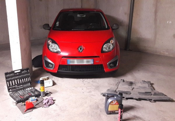

Je me suis couché dessous aussi, pour la vidange. Sans rampe, ni cric, ça va :o
Quelle merde pour choper le filtre à huile sans cloche :D
https://zupimages.net/up/20/16/bo54.jpg

Non c'est facile, les vis sont accessibles à longueur de bras. Faut juste s'allonger mais bon j'ai fait des embrayages, cardans et autre dehors dans le gravier avec mon père depuis plus de 10 ans alors quelques vis de 10 pour un cache plastique, osef :D
J'ai fait avec une vieille clé à sangle Facom, c'est venu sans forcer mais tellement pas de place pour manœuvrer qu'il faut s'y reprendre plusieurs fois pour gagner quelques millimètres à chaque fois. Et l'huile qui coule du filtre et reste dans le coin dessous, quasi impossible à nettoyer [:adrien monk:2]

J'aime bien tes outils :o.
J'ai un affreux bricolage avec une sangle et une chambre-à-air de vélo pour ne pas que ça glisse. Mais il n'y a peut-être pas la place entre la traverse et l'admission de kéké :o.
Je n'ai jamais réussi, même en mettant un tas de chiffons sous le filtre, ça finit toujours avec un bon pâté d'huile qui coule le long du moteur et par-terre [:leuen:1].
Boaf, le magasin de la concession du coin m'a vu plusieurs fois arriver à vélo plein de cambouis "vous n'avez pas la même pièce mais pas cassée?" [:poutrella].

J'ai un affreux bricolage avec une sangle et une chambre-à-air de vélo pour ne pas que ça glisse. Mais il n'y a peut-être pas la place entre la traverse et l'admission de kéké et la durite de refroidissement et le support d'alternateur et le ventilateur et le démarreur  :o.
Non en effet :o

Je vois quoi là, de la Total Quartz sans la norme RN 0710* ?  :o
*Je suis quasi sûr que c'est la même huile que dans un bidon Elf équivalent avec cette norme.
edit : à quoique, ça diffère pas mal maintenant (API, normes Merco différentes, etc)

Ouep c'était pour ma Xsara normalement, mais j'avais vidangé la Xsara avec un bidon de bolk 5w40 qui me restait donc j'avais pas touché à celui-là. Ca sera pas pire que la 10W40 qu'ils avaient mis quand j'ai acheté la voiture [:fl4me]

J'adore la bouille de cette caisse  :D

Avant que je m'en occupe, je la faisais entretenir chez PSA. Après 4 vidanges à l'Activa 9000 sans RN0710. Ràs.
Moulin assez rustique, ce serait pas de bol. Tant que ça répond au moins à l'ACEA A3/B4. :o

C'est une malette KSTools ça non  [:fillon_rends_largent:9] ? Qu'en penses tu ?
D'où l'intérêt d'avoir 2 véhicules :o
Oui depuis 4 ans. Elle est assez complète on peut faire pas mal de choses avec et la qualité est bonne. Très bon achat, surtout à 70€ :o
