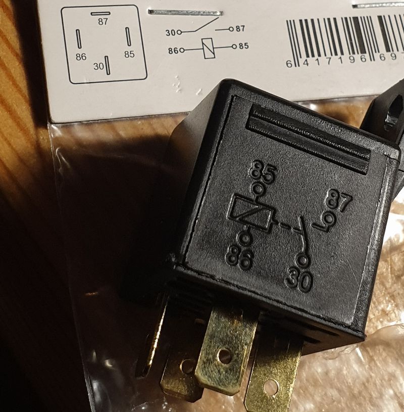

J'ai trouvé ce relai.
https://zupimages.net/up/19/50/yi3f.jpg
Pouvez-vous svp me confirmer que :
 - entre 85 et 86 je mets mon ca^ble qui passe dans l'habitacle avec mon interupteur, et sur 30 et 87 le circuit que je dois commander avec mon élément chauffant ?
 - que je peux bien balancer du 12v de la voiture entre 85 et 86 ?

ptibeur
Today you, tomorrow me
Posté le 11-12-2019 à 18:19:43  profilanswer
Groody a écrit :
Salut !
J'ai remplacé mes essuies-glace chauffants par une nouvelle version avec boitier de contrôle/commande, à brancher au plus près de la batterie, dixit le manuel.
Ce que j'ai pas fait, pour que ça passe par mon câble ( + ) qui passe dans l'habitacle, sur lequel j'ai un interrupteur pour les allumer que lorsque c'est nécessaire.
Le câble est pour du 220v à la base. Et il a tendance à chauffer.
Je souhaite donc utiliser un relai, mais je n'y connais rien.
Je vais aller faire un tour dans le magasin par chez moi en espérant qu'ils en aient, autrement je serai obligé de passer par Ebay.
Y a t-il quelque chose à savoir ?
Puis-je faire passer du 12v venant de la batterie pour la partie "commande" (ce qui m'arrange grandement), en utilisant mon + qui passe dans l'habitacle (avec mon interrupteur déjà en place) ?
Tu peux faire un montage qui commande un relais depuis l'habitacle oui. C'est le même principe qu'un relais qui alimente le signal remote pour commander l'allumage de plusieurs amplis en car-audio. Au lieu de tirer de plus en plus de courant sur l'autoradio faiblard, l'autoradio commande le relais qui ouvre ou ferme le circuit depuis une source +12V plus costaud (la batterie).
A savoir pour ton projet :
Prendre un relais pour la bonne tension (12V) et dimensionné suffisamment large pour le courant requis (combien d'Ampères tirent tes essuie-glace ?)
Mettre des fusibles pour protéger ce qui alimente ton relais sinon... [:jeje84:1]
Dimensionner tes fils et ton fusible en conséquence pour passer suffisamment de courant que nécessaire, mais pas trop :o
Un fusible trop grand ne protège rien : un fusible protège le fil pour éviter qu'il ne fonde par sur-échauffement à cause d'un courant trop élevé
http://reho.st/https://www.12voltplanet.co.uk/user/Driving_light_relay_wiring_diagram.png
https://www.12voltplanet.co.uk/relay-guide.html
Terminal 86 - La commande depuis l'habitacle, un signal +12V qui vient de ton interrupteur. Dès qu'il y a du signal, ça connecte le 87 au 30, ce qui fournit du courant depuis la batterie à tes essuie-glace
Terminal 85 - La masse, mettre sur le [-] de la batterie ou sur le châssis sur une partie non-peinte pour un meilleur contact
Terminal 30 - Le positif, mettre sur le +12V batterie avec un fusible
Terminal 87 - Le fil + de tes essuie-glace pour les alimenter
Pour le 86 à brancher dans l'habitacle, il y a sûrement moyen de récupérer du courant +12Vcontact ou +12Vpermanent depuis la boîte à fusibles sur une position inoccupée (prévue pour un équipement optionnel dont ta voiture n'est pas équipée).
EDIT : j'ai été un peu long à poster, je taffe à côté :o Tu as l'air d'avoir trouvé le bon relais, ya plus qu'à câbler sur les bonnes positions :jap:
Message édité par ptibeur le 11-12-2019 à 18:30:18
n°58308513
http://reho.st/https://www.12voltp [...] iagram.png
Bordel c'est extra, merci !
Il y a déjà un porte fusible sur le câble actuel des essuies-glaces (livré avec). Je regarderai quel fusible ils y ont mis, probablement un 10A ?
De mémoire mon câble actuel est déjà posé sur un +12v après contact (j'ai d'autres câbles qui ne le sont pas), et j'ai une boite à fusible entre "après contact" et mon interupteur.
Pour le relai (côté commande), quel fusible mettre ? (je ne sais pas combien tire un relai).
[:plat00n]

Posté le 11-12-2019 à 18:37:46  profilanswer
Je suis pas sûr d'avoir compris ta question "côté commande" :D Je tente en te disant qu'un relais consomme environ 150-200mA d'après le lien au-dessus. C'est le courant qui sera tiré sur le fil qui vient depuis ton interrupteur/habitacle (terminal 86)
Message édité par ptibeur le 11-12-2019 à 18:38:10
n°58308580
Groody
Utilisez MES smileys §
Posté le 11-12-2019 à 18:40:27  profilanswer
Oui c'est bien ça dont je parlais, et désolé, j'ai lu toutes explications sans voir le lien, que j'aurai du aller fouiller...
merci beaucoup ! :)

gsi spirit
Posté le 11-12-2019 à 19:00:11  profilanswer

Groody
Posté le 12-12-2019 à 00:10:31  profilanswer
Je vois pas ce que ça donne  [:groody]
Vidéo Concorde Air France | www.kiva.org
n°58311817
gsi spirit
Posté le 12-12-2019 à 07:19:59  profilanswer
Tu mets ton interrupteur sur la masse et non le +apc. Ca evite d'avoir un apc qui passe de l'habitacle au compartiment moteur.
