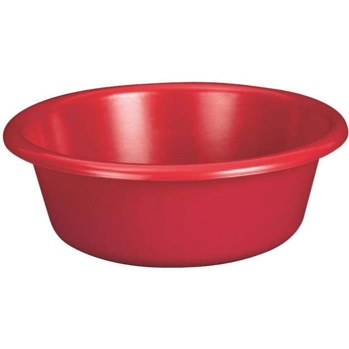

nerosso
Posté le 21-07-2019 à 21:59:45  profilanswer
Je suis en train de regarder les bacs de vidange. Avez-vous un modèle à conseiller?
Il y a quelques années j’avais acheté un de ces bidons qu’on peut poser à l’horizontal avec un gros entonnoir intégré et un bouchon. Sur le papier c’est super et en pratique l’entonnoir était trop petit pour le jet de liquide de refroidissement (grosse durite pas de robinet sur 207) et en plus un de ses bouchons fuyait.

Une cuvette pas chére que tu peux trouver en grandes surfaces pas trop haute,tu y fais une entaille sur  le côté pour le vidage de l'huile.
Tu la poses sur un carton afin de la faire glisser sans faire de vague en la sortant de sous la voiture.
https://i2.cdscdn.com/pdt2/0/1/8/1/700x700/auc3541212517018/rw/aluminium-et-plastique-cuvette-ronde-2-5-l-roug.jpg
