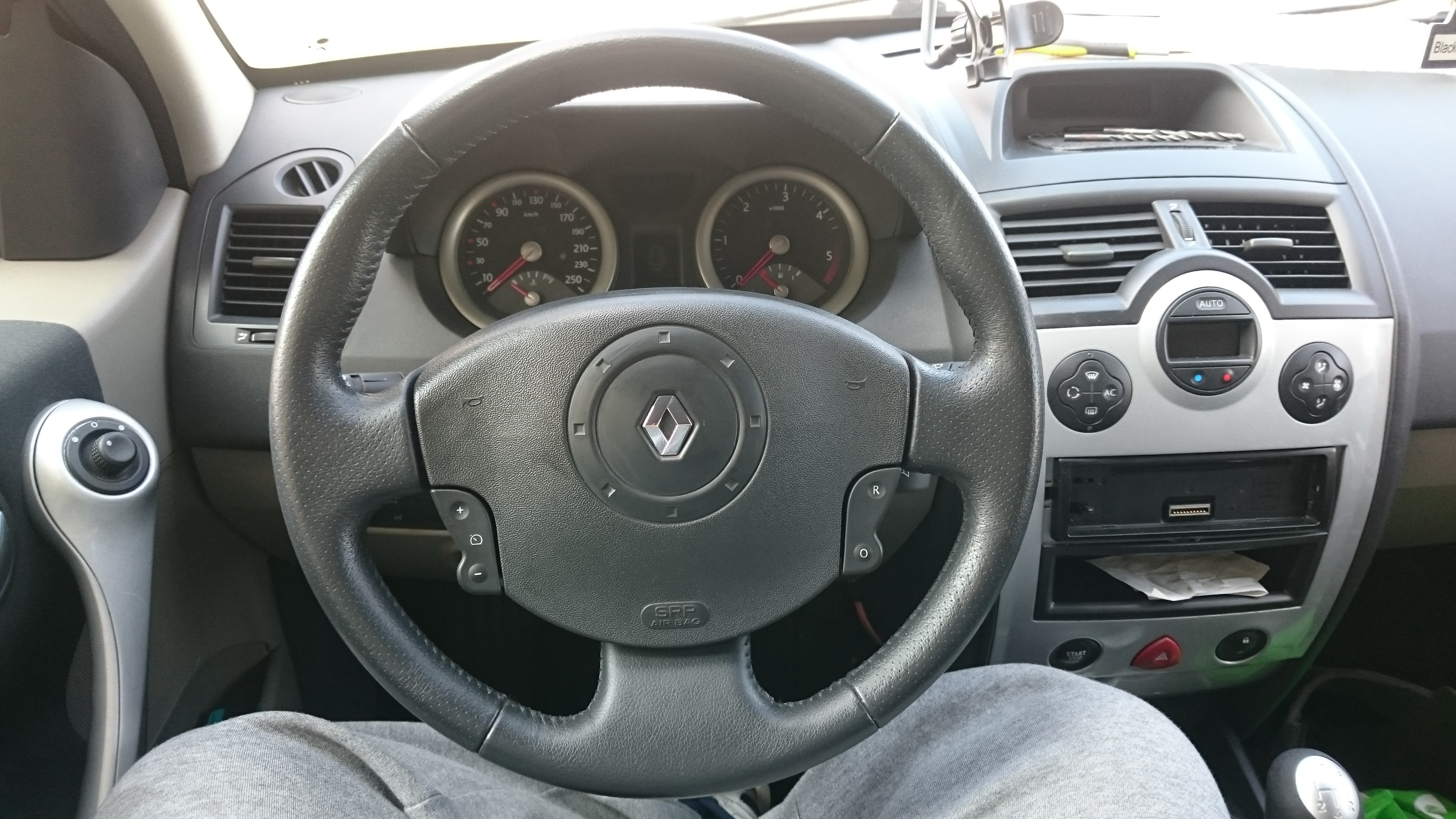

J'ai un volant cuir peau de couille comme ça :
https://www.zupimages.net/up/16/13/4h03.jpg
Comment l'entretenir ? La voiture a 14 ans, il est pour l'instant en bon état, mais je sens que le revêtement vieillit.
Une astuce ?
Message édité par nebucad_nezzard le 18-06-2019 à 13:39:29
