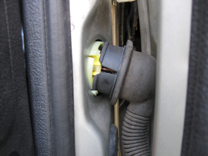

Posté le 27-04-2019 à 13:02:47  profilanswer
Bonjour :hello:
Depuis ce matin, la fermeture ou l'ouverture centralisée des portes de ma Peugeot 206 ne fonctionne plus et il m'est aussi impossible d'ouvrir le coffre arrière...
Quand je ferme les portes avec la télécommande , les clignotants clignotent comme d'habitude mais j'entends juste un petit clic au lieu du gros clac habituel et les portes ne se ferment pas.
Cela ne vient pas d'un problème de la télécommande vu que le fermeture ne se fait pas non plus au niveau du bouton de fermeture centralisée intérieur ou lorsque je ferme manuellement la porte coté conducteur...
Mème problème quand j'ouvre la porte coté conducteur , il ne se passe rien...

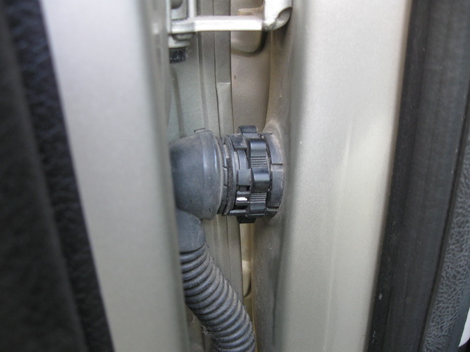

J'ai jeté un oeil aux cables/connecteurs des portières (ce que vous appelez les faisceaux de portières).
Les fils et les connecteurs sont en bon état à l'intérieur du connecteur , je n'ai pas constaté de fil arraché/abimé/coupé ou de la rouille sur les connecteurs...
Par contre le système de fixation du connecteur est différent à l'avant et à l'arrière, à l'arrière c'est tout simple c'est juste une bague qu'il faut tourner pour retirer/remettre le connecteur.
A l'avant c'est un système alakon chiant à remettre en place...  je ne vois pas comment je dois faire pour bien remettre en place le cache en caoutchouc pour que tout garde bien son étanchéité... [:ddr555]
Arrière:
https://i.postimg.cc/zGPJkh7D/IMG-0987-redimensionner.jpg
Avant:
https://i.postimg.cc/bv7p7j4K/IMG-0989-redimensionner.jpg
n°56410174

Salut cousin.
A l'avant il faut resserrer la partie noire pour la rentrer dans la partie blanche,et ça doit se clipser je pense

Salut :D
Toute la partie noire c'est du plastique souple , quand on rentre dans la partie blanche cela repousse aussi cette partie blanche dans le fond... mais bon je n'ai pas eu trop le temps d'y regarder comme il flottait...
Suite de mes mésaventures avec le système de fermeture centralisé qui ne fonctionne plus et le coffre qui reste en position fermée sur ma Peugeot 206.
