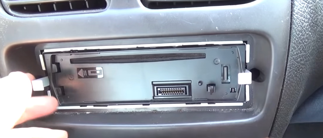

J'essaie de récupérer l'autoradio d'un proche sur une Citroen C3 ancien modèle mais impossible l'autoradio ne vient pas.
L'autoradio n'est pas d'origine , il avait été changé par un Pioneer DEH-1800UB , on glisse deux fines languette cranté de chaque coté pour retirer l'autoradio mais cela ne vient pas.
J'avais déja rétiré un autoradio Pioneer avec ce système de languettes crantées , c'était venu tout seul.
Une petite idée du problème :??:
Elles sont bien enfoncées à fond pour déverrouiller le châssis ?

n°56131707
spacemaste​r2
Posté le 25-03-2019 à 19:38:03  profilanswer
Slt,c'est pas un systéme comme ICI
Tu peux utiliser des aiguilles a tricoter pour aussi pour faire ça

Space
Profil: Maux des rateurs
Posté le 25-03-2019 à 20:14:11  profilanswer
gsi spirit a écrit :
Tu as mis les languettes dans le bon sens ?
oui
oui
C'est le coté droit qui ne va pas , j'ai l'impression que la languette ne fait pas son taf
non ce n'est pas du tout le le mème système que ça , j'avais utilisé des gros clous perso pour ce style de système :D
C'est ce système de languettes fines
https://i.postimg.cc/7LqZdV3D/Sans-titre.jpg

gsi spirit
Posté le 25-03-2019 à 20:25:55  profilanswer
Dans mes souvenirs fallait mettre l'angle vers l'extérieur et pas vers l'intérieur !

ptibeur
Today you, tomorrow me
Posté le 25-03-2019 à 20:35:30  profilanswer
Space a écrit :
oui
Elles sont à l'envers sur la photo là non ? :o Essaie voir avec la partie coudée de chaque "tournée vers l'extérieur" ?
Vérifie bien que tu es inséré dans la bonne fente ([:ekinox06210]), sur ce système c'est tellement fin que parfois on passe à côté. Sinon ben tire un grand coup en secouant le truc, ça peut pas mal aider :D

Space
Posté le 25-03-2019 à 20:51:31  profilanswer
bah regardez la vidéo , cela s'extrait sans problème dans ce sens , cela doit dépendre des clés :D
Et de mon coté c'est un des cotés qui merdent (pas les deux) :D
https://www.youtube.com/watch?v=K2O5-W2tECk&t=4m40s
