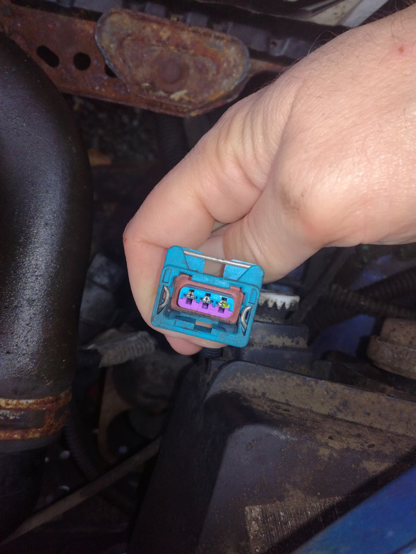

sinon j'aurais besoin d'un éclaircissement sur le circuit d'une DA hydraulique [:crohnien]
je constate qu'il y a une pièce appelée manocontact DA :
https://i.imgur.com/eCQArl0.jpg
ce n'est qu'un capteur ? il en fait quoi l'ECU de cette info ? ça agit sur la pompe ? elle est capable de réguler son débit ?
j'ai nettoyé le connecteur du manocontact, y-avait de l'huile dedans.
je trouve par ailleurs que la DA est pas très assistée sur cette caisse, ça pourrait être lié à un soucis au niveau du manocontact/commande de la pompe ? (je l'ai pas conduite à nouveau depuis le nettoyage du connecteur)
(le niveau est OK, le liquide a été changé lors de l'embrayage, la DA était déjà feignante avant)
Je ne vois pas ce qu'il y a au niveau de ta flèche verte.
De ce que j'ai compris en cherchant une fuite :o, le circuit fait une boucle entre la pompe et la crémaillère (avec le réservoir entre les deux côté basse pression).
Le système semble complètement indépendant (pompe à géométrie fixe), et il y a juste "machin avec 2 ou 3 fils" au niveau de ta flèche rouge, mais je n'ai aucune idée de ce qu'il fait :o (ça suintait au niveau de la pompe et de la sortie du tuyau HP sur la mienne, mais le tuyau de retour basse pression peut facilement rouiller et se prendre des cailloux :o).
Pour tester, j'avais mis les roues avant sur deux couches de carton pour ne pas user les pneus. On entend clairement la pompe forcer avec le volant en butée et le moteur à >2krpm.
En général, la pompe n'assiste pas grand chose au ralenti, mais le volant est tout mou à partir de 3krpm :D.

Trans-Am
Posté le 06-12-2018 à 22:36:38  profilanswer
la flèche verte c'est quand j'avais demandé pour le tuyau de dépression frein :o
si ça prend juste la pression et que rien n'est modulable je vois pas à quoi ça sert. ptete juste à afficher un voyant au TdB si y-a un soucis.
ouais du coup sachant qu'on a surtout besoin de la DA à vitesse réduite avec le moteur au presque ralenti c'est pas folichon [:junk1e:3]
et pareil c'est archi dégueu vers la pompe [:douchebag forever:3]
c'est juste lié à un voyant TdB visiblement, comme un capteur pression d'huile

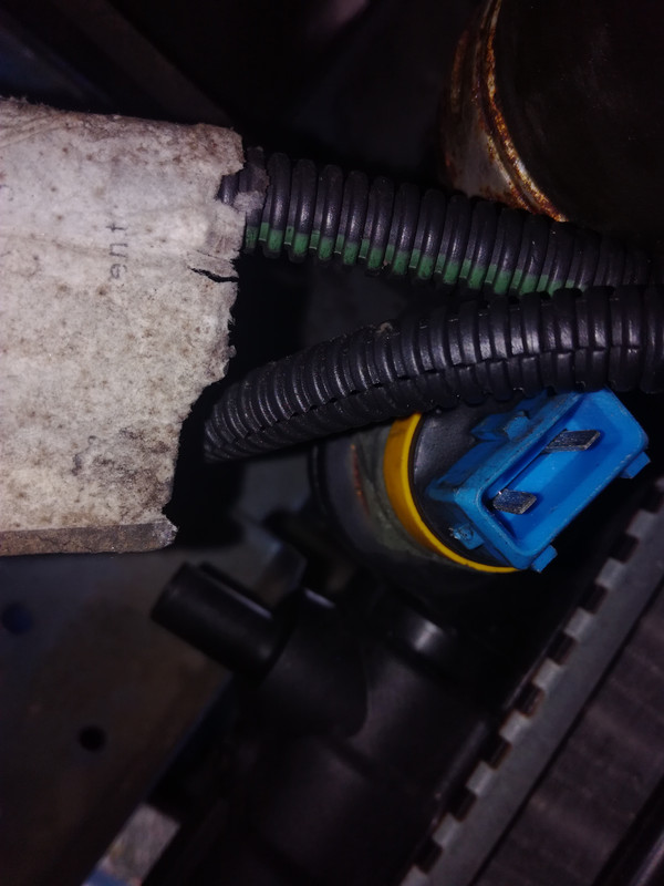

Yo les jeunes et moins jeunes
Ambiance Saxo par ici,
J'ai une Saxo Bic de 2002, j'ai, je pense, une merde avec ma sonde sur le radiateur qui ne renvois pas la bonne température.
Le ventilo tourne bien lorsque je shunt la prise.
J'aimerai donc changer la sonde, mais impossible de trouver la référence sur oscaro, les images ne ressemblent pas à la prise que j'ai...
Quelqu'un aurait une idée ? Merciii
Edit : j'ai trouvé ça : https://www.norauto.fr/produit/inte [...] Name=48181
https://i.postimg.cc/1z74rbLG/IMG-20181205-111320.jpg
https://i.postimg.cc/J7v4nNLh/IMG-20181205-111358.jpgpic upload

n°55236923
Posté le 09-12-2018 à 18:59:19  answer
J'ai trouvé ça. (Pour une Saxo 1.1L 60)
https://www.oscaro.com/interrupteur [...] /?vid=2933
Symptômes ?
Message édité par Profil supprimé le 09-12-2018 à 19:00:30
n°55237034
Dulos
Posté le 09-12-2018 à 19:09:32  profilanswer
Merci pour ta réponse.
En effet je viens de trouver ça aussi : https://www.norauto.fr/produit/inte [...] Name=48181
Ca y ressemble.
Symptomes :
> 70 km / h après 15-20 minutes de conduites, j'ai mon voyant de température du LDR qui s'allume ( je n'ai pas d'aiguilles progressives )
< 70 Km / h ça s'éteint ou clignote parfois...
Mon ventilateur ne tourne pas pourtant.
Lorsque je shunt la prise, le ventilo tourne.
J'ai un pitit peu d'expérience sur la température au jugé de mon moteur avec des précédents problèmes ( Calostat qui ne s'ouvrait pas à cause de LDR non purgé, Citroen voulait me le changer... sympas. )
Mais là j'ai l'impression que c'est bien différent et que mon moteur n'est pas si chaud que ça...
J'ai du LDR :) et lorsque chaud c'est sous pression ( signe que le joint de culasse n'est pas foireux à ce qu'on m'a dit )
Par contre je perds un peu d'huile ( qq goutte de temps en temps, pas de flaques ), mon moteur est bien dégueux.
Question bête, y a un autre capteur de température qq part ?
n°55237107
Posté le 09-12-2018 à 19:17:03  answer
Il y a celui là qui doit allumer le voyant de surchauffe :
https://www.oscaro.com/contact-ther [...] 2933-0-gt#
+ la sonde de temp pour le calculateur.
Message édité par Profil supprimé le 09-12-2018 à 19:21:12
n°55237129
Dulos
Posté le 09-12-2018 à 19:19:44  profilanswer
Merci, il se trouve où dans la saxo ?
ce serait plutôt celui là qui serait foireux du coup ?
Message édité par Dulos le 09-12-2018 à 19:20:27
n°55237762
Posté le 09-12-2018 à 20:35:58  answer
D'après ce que je vois sur google images, la sonde de température est sur le boitier du thermostat. Et le thermocontact du voyant, à côté, sur le bloc moteur.
Tu es sûr que le problème de thermostat est réglé au moins ? :o
Message édité par Profil supprimé le 09-12-2018 à 20:39:24
n°55237918
Dulos
Posté le 09-12-2018 à 20:55:36  profilanswer
Merci pour les infos, je regarderai demain à la lumière.
Oui je pense que le thermostat est réglé, au démarrage la durite d'entrée est froide sur le radiateur puis chauffe pas mal...
Enfin j'espère :)
J'ai purgé un peu mais le liquide sortait de manière fluide et sans bulle...
