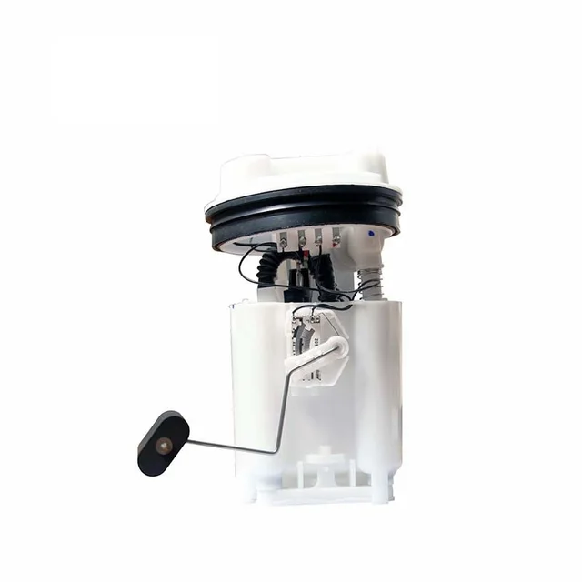

Je suis  tombé en panne d'essence ajd  :( ma jauge dit des conneries, elle n'était même pas en réserve. J'ai remis 1l mendié à la station pour redémarrer.
Possible que la jauge doive "réapprendre" le niveau? La sem dernière j'ai ressoudé le fil électrique qui alimente la jauge (pb courant sur ce modèle) et c'est la 1e fois que je remettais de l'essence depuis.
n°54881033
gurk13
quelqu'un a internet ici ?
Posté le 03-11-2018 à 18:23:46  profilanswer
Normalement ca donne des positions en valeurs absolues, il serait étrange de devoir la ré-étalonner.
Remonté dans le bon sens. (flotteur qui se coince sur une paroi du réservoir?)
n°54881041

si le niveau est mesuré via l'impédance de la sonde, en changeant la soudure t'as modifié l'impédance.
tu roules a l'aveugle maintenant
n°54881316
Les valeurs doivent se trouver sur la revue technique, il faut profiter du fait que le réservoir est vide :D
oui j'ai bien fait gaffe à la remonter dans le bon sens, le Haynes dit expressément d'y faire attention. (à cause de la forme du réservoir comme tu dis)
"par impédance" aucune idée de ce que ça veut dire :o
Mais ma jauge fonctionne avec le flotteur: le bras du flotteur passe devant une petite piste de lecture en arc de cercle.
C'est donc en "valeurs absolues" si j'ai bien compris  [:nicodonald]

https://ae01.alicdn.com/kf/HTB1TuZSSFXXXXauXFXXq6xXFXXXV/12-V-lectrique-Intank-Pompe-Essence-lectrique-Pour-Volov-S40-V40-2000-2004-E8607M-E10310M-69744.jpg_640x640.jpg

resistance :o
plus le bras dévie, plus la resistance augmente/diminue. la soudure a sa propre valeur de resistance, et du coup ca décale la lecture du niveau

Ouais enfin si sa soudure a changé de facon significative la résistance, va falloir qu'il s'interroge sérieusement sur ses talents de soudeur...
