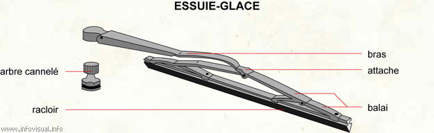

Donc je travaille comme les pros puisque j'utilise les outils prévus à cet effet.
http://cvmactivity.com/cvma/images/mecanique2_fichiers/image018.jpg
Le terme technique est "arbre cannelé" et non cône cranté, je t'aurais déjà appris ça  [:mario xx:7]
Sur une voiture courante le réglage s'effectue par le positionnement sur cet arbre, point..
Essaye de dire des choses utiles sur le voyant airbag si tu sais quelque chose notamment sur la fonction de chaque fil du connecteur blanc.
http://cvmactivity.com/cvma/images [...] age018.jpg

blood_sam a écrit :
Je me souviens en avoir chié pour démonter les balais d'essuie-glace glace sur la Clio, je sais même plus comment j'ai réussi, c'était bien grippé. Essuie-glace arrière encore pire, j'ai pété le bras et ai dû scier la jonction...
Avec un bras en plastique, ça peut très vite devenir une vrai galère à sortir quand c'est corrodé ... Les outils font généralement pression sur le plastique et non sur l'insert métalique, t'as limite plus vite fait de tout couper plutôt que d'essayer de démonter proprement et t’apercevoir que l'insert est resté sur le moteur :/
